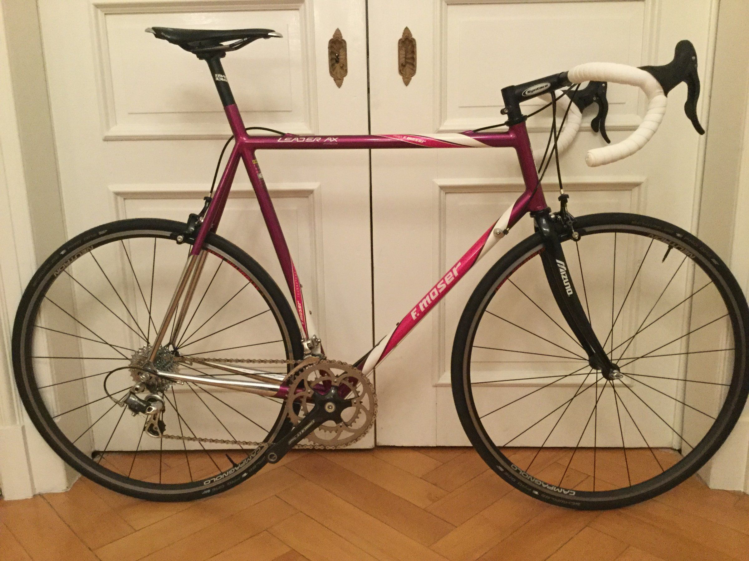

Es kommen noch andere Reifen drauf, zur Zeit tubeless, ist aber doof bei Felgen, die das eigentlich nicht wollen.
Wahrscheinlich bleibe ich bei schwarz oder doch helle Flanke?
Lustig war der Umbau der RaceFace Sattelstütze zu einer innengeklemmten.
@erni65
Schwarze Reifen passen als Einzige zu den Anbauteilen obenrum..ist ja ansich mit dem ahead vorbau und dem seatpost eher in eine modernere Richtung gelenkt..mit hellen Flanken muss man ausprobieren..setzt einen Gegenakzent..ob das gut aussieht ist Geschmacksache in meinen Augen
Mich würden da mal die Speichenlängen interessieren und wie man sie errechnet...bei 24 loch ist das ja eh schon mächtig lang...aber zum Glück ist es ja wohl hf...oder?
Testfahrt bei 24 loch sollte aber vorsichtig von Statten gehen und den Spanner mitführen wenn sich die Speichen setzen,eventuell gemächlich nachspannen.

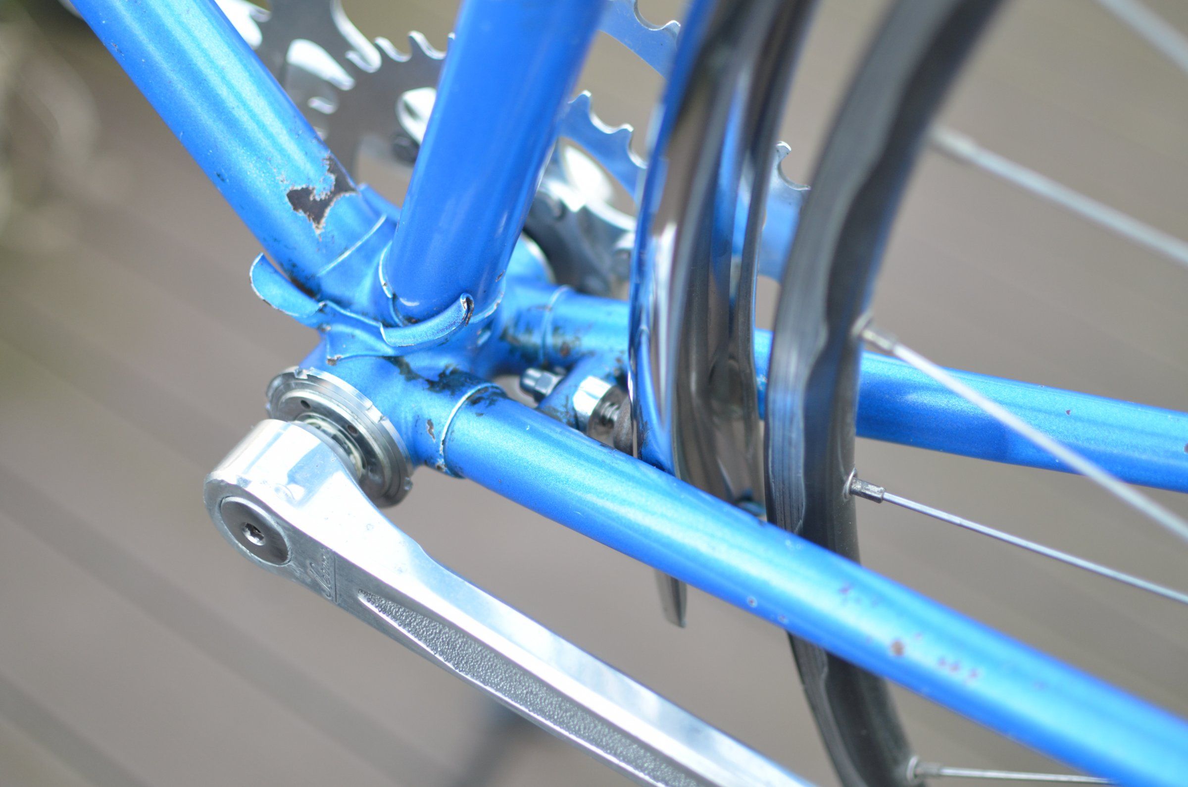

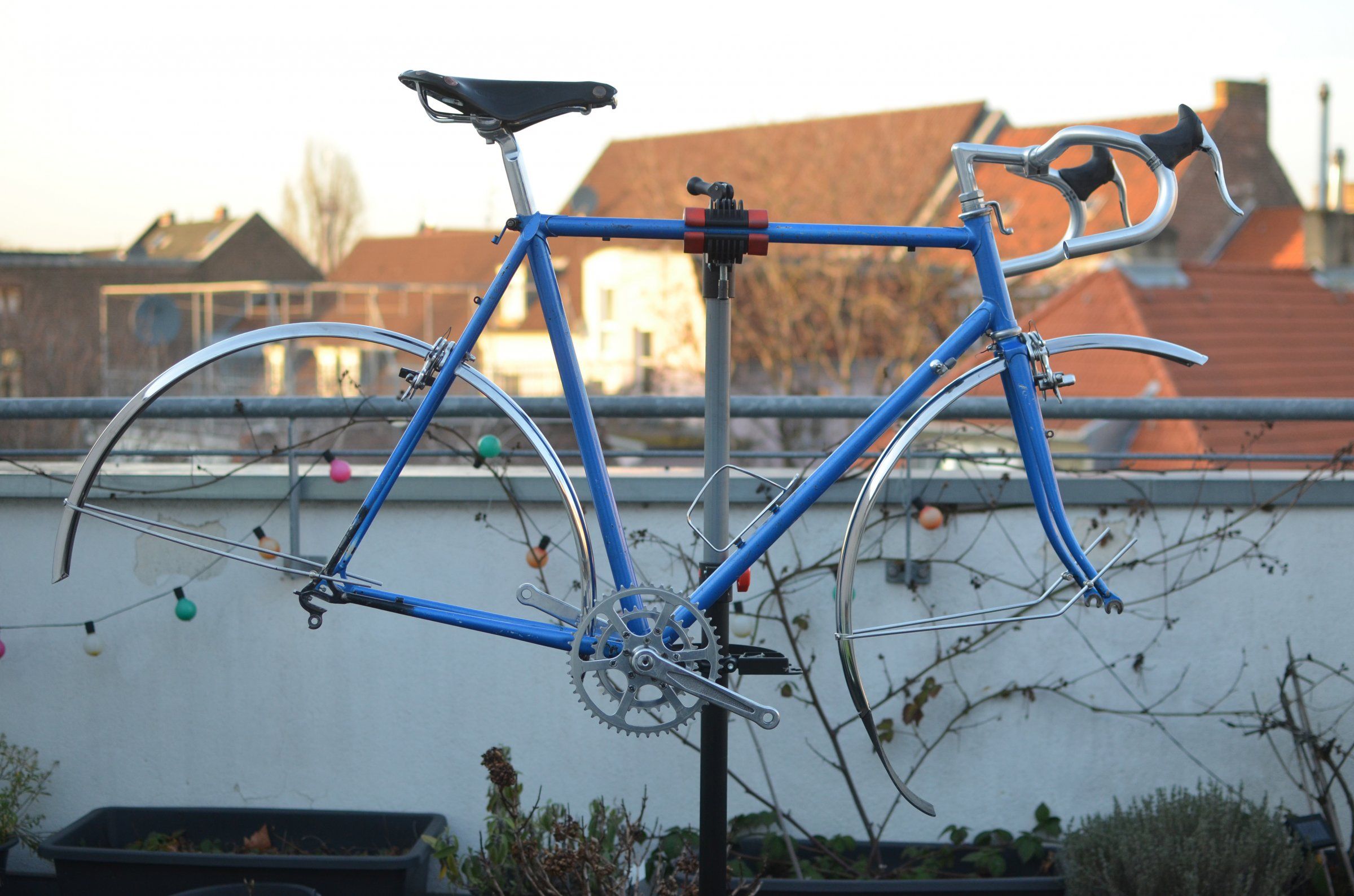

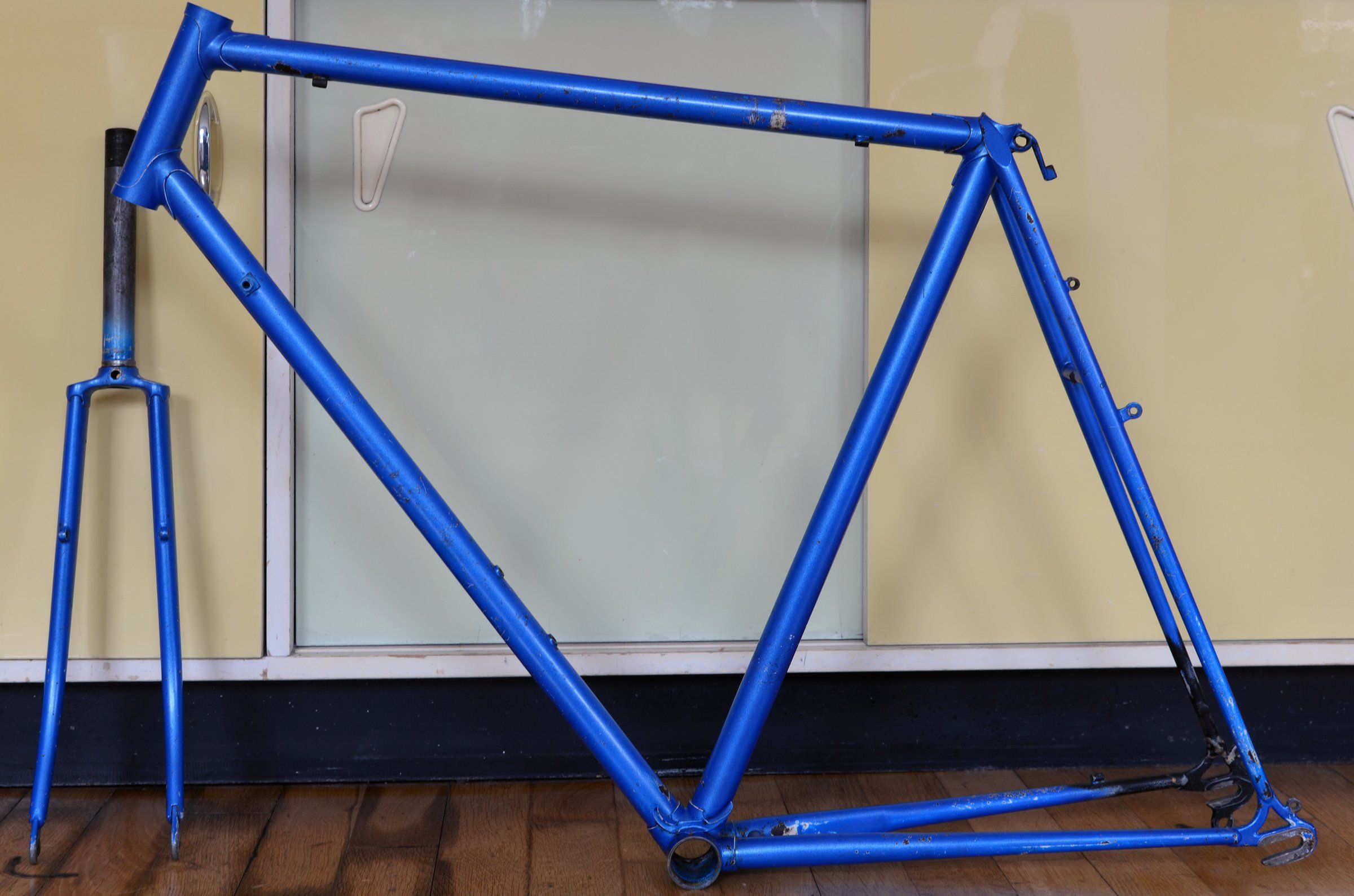

Ich schraube gerade an etwas ähnlichem...
Reste-Rando 100% aus Teilen, die hier schon länger herumlagen, oder von anderen Aufbauten übrig geblieben sind.
Ein französicher Rahmen -irgendwann mal in Rommerskirchen bei einem sehr netten Forumskollegen erstanden- mit vielen Lackmacken und ein paar netten Details. Eigentlich 1-1,5 cm zu klein, aber die Länge passt perfekt.

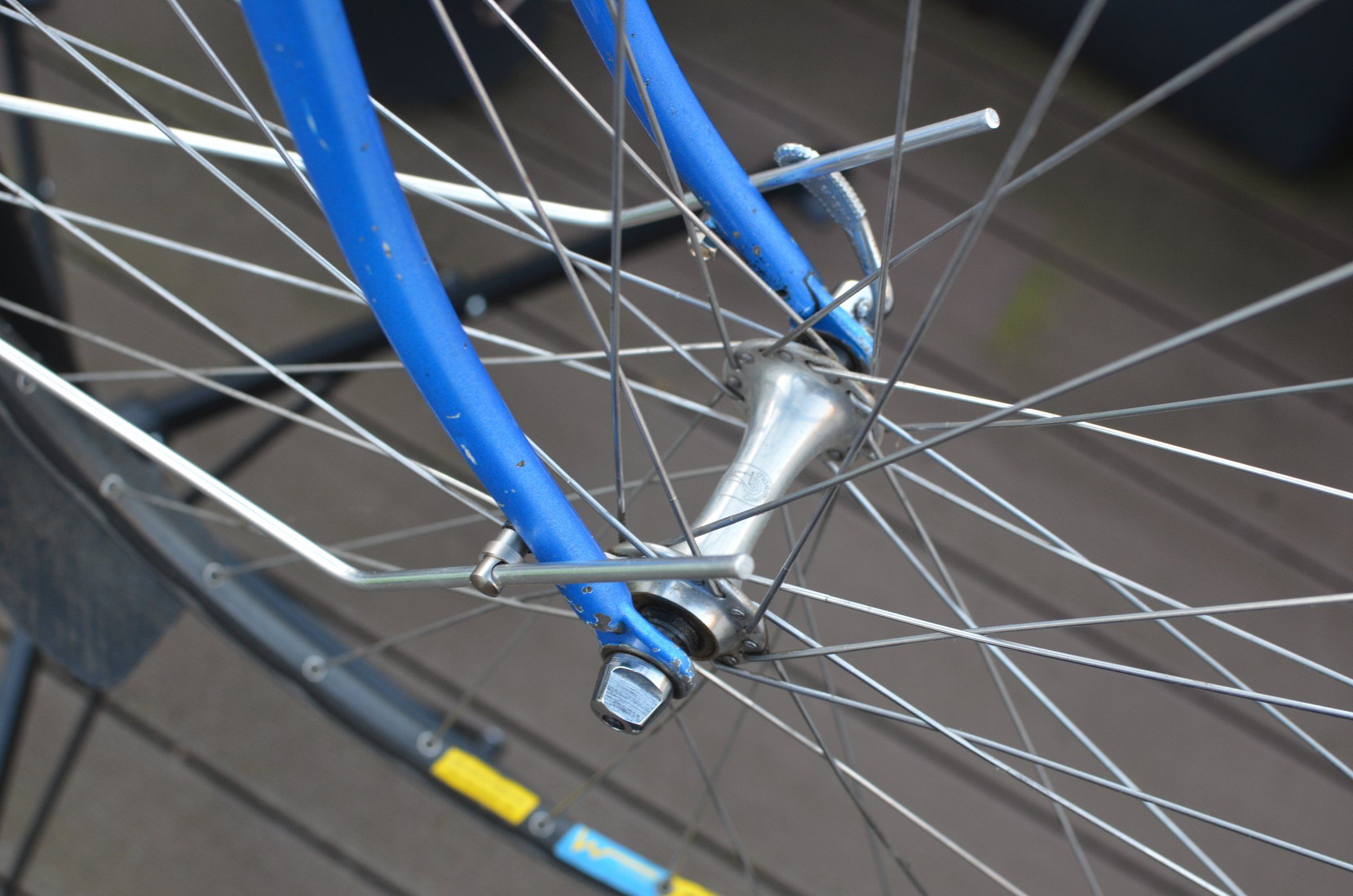

Das rechte Ausfallende wurde wohl mal erneuert. Ist auch ein etwas anderes als links und vor allem nicht ganz exakt in der Höhe eingelötet. Das HR saß also schief im Rahmen. Ein bisschen befeilen des Ausfallendes hat aber schon geholfen.
Wofür die untere Öse an der linken Sitzstrebe ist, weiß ich nicht. Später wird da mal die Rückleuchte montiert. Möglicherweise war es dafür auch gedacht?
Die Schutzbleche waren mal für ein anderes Rad gedacht, da kamen aber dann Honjos dran...also "schnell" :rolleyes: mal den Radius anpassen:
Zwischenstand:
Ein paar Details noch...

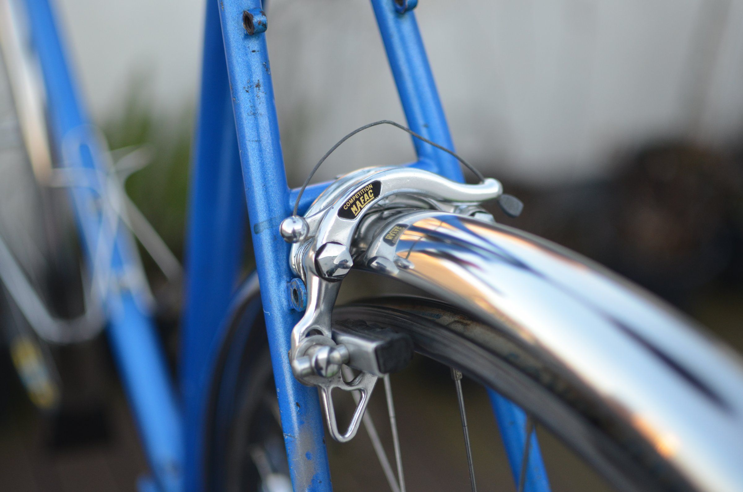

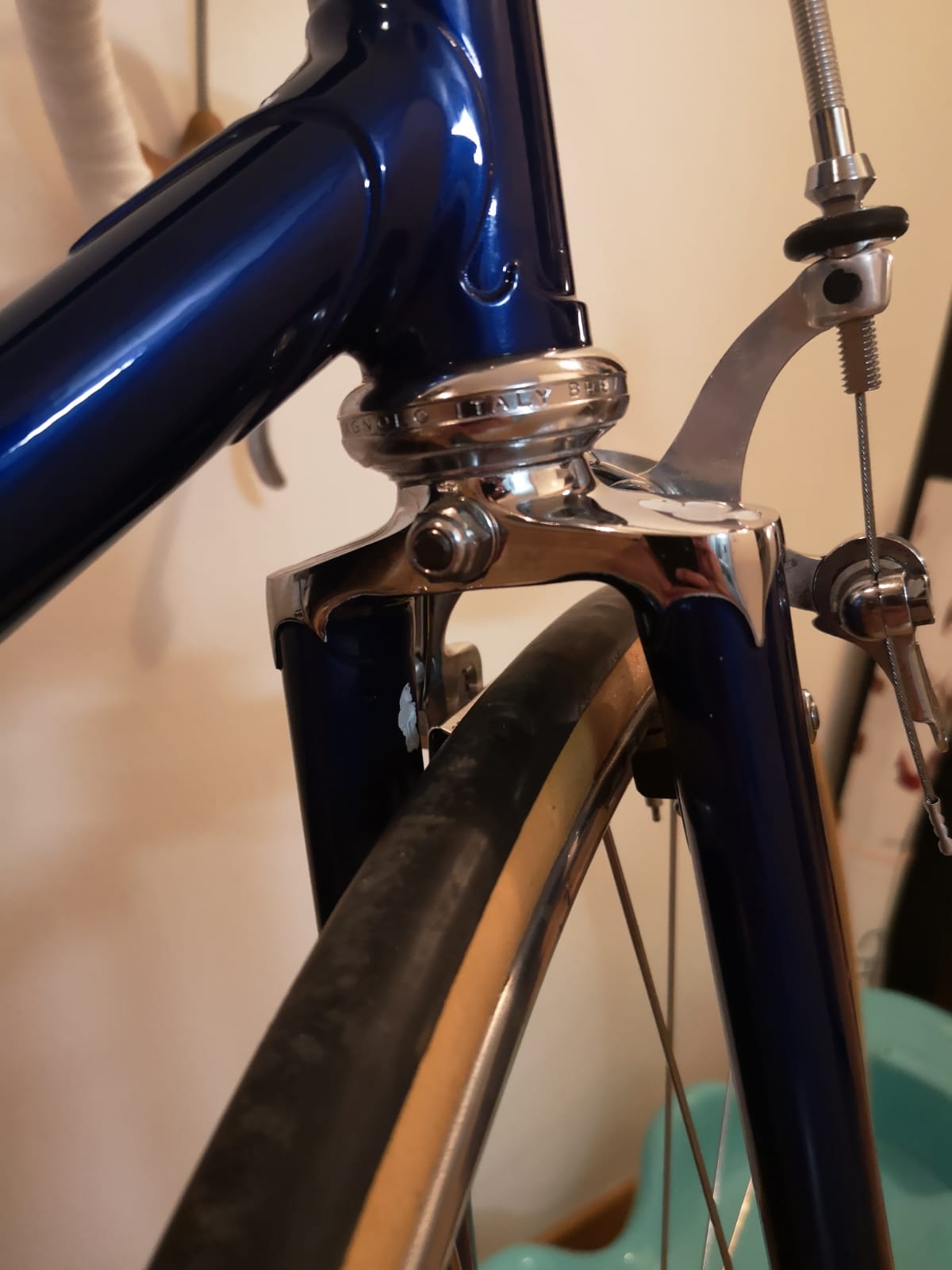

Mittelzügler sind ja durch den angelöteten Gegenhalter gesetzt. Ein paar noch schöne Mafac Competition warteten schon lange auf einen Einsatz:
Die Schutzbleche mussten am Tretlagergehäuse etwas eingedellt werden:
Die Nervar Kurbeln und ein Satz TA Blätter 48/33 waren auch noch da:
Besonders erstaunt und vor allem erfreut war ich, dass ich noch einen SR Royal mit 22,0 (!) Schaft und 25,4er Klemmung gefunden habe. Passt perfekt zur franz. Gabel und dem Nitto B136, den ich mal als Alternative zum B135 mitbestellt hatte...
Eigenartige Lage der vorderen Schutzblechösen. Möglicherweise auch mal später hinzu gekommen?
Der Rest kommt dann in ein paar Tagen :)

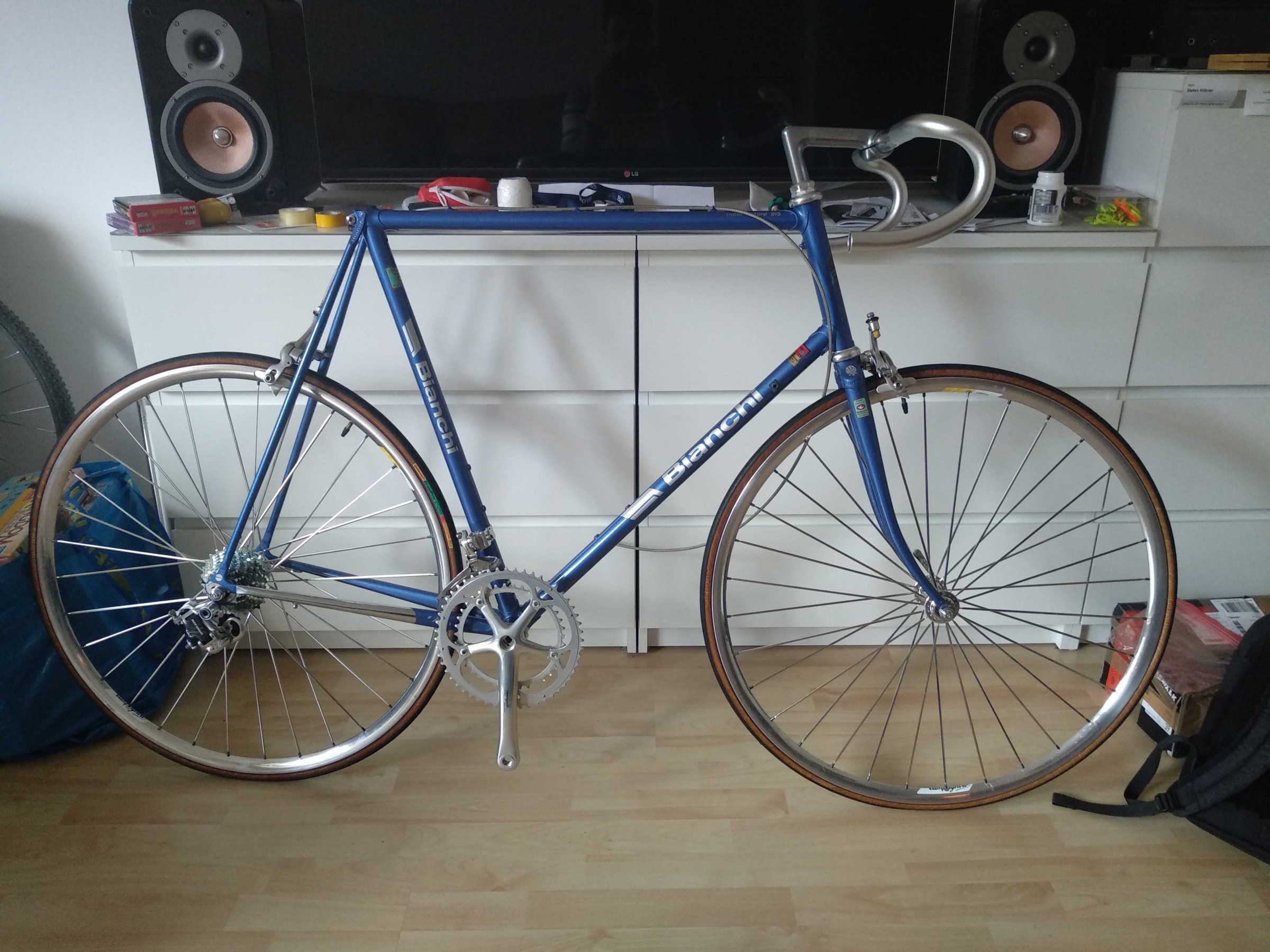

Tufo Diamant 28mm. Aber nix für dein Rad - Schlauchreifen.
Für den Zweck (IVV) eigentlich ideal - rodust und komfortabel. Leider nur in schwarz.
Der Laufradsatz war mitsamt Reifen über. Habe kurz über Clincher nachgedacht, aber eigentlich sind breite Schlauchies hier ganz gut, weil nicht so durchschlaggefährdet.

Du Glücklicher - ich musste 46/30 neu kaufen. Aber gut - da wird es jetzt keine Klagen bzgl. zu dicker Gänge geben.
Immerhin passte das zuvor verbaute Tretlager perfekt :)
Sub-Compact scheint derzeit in zu sein :)

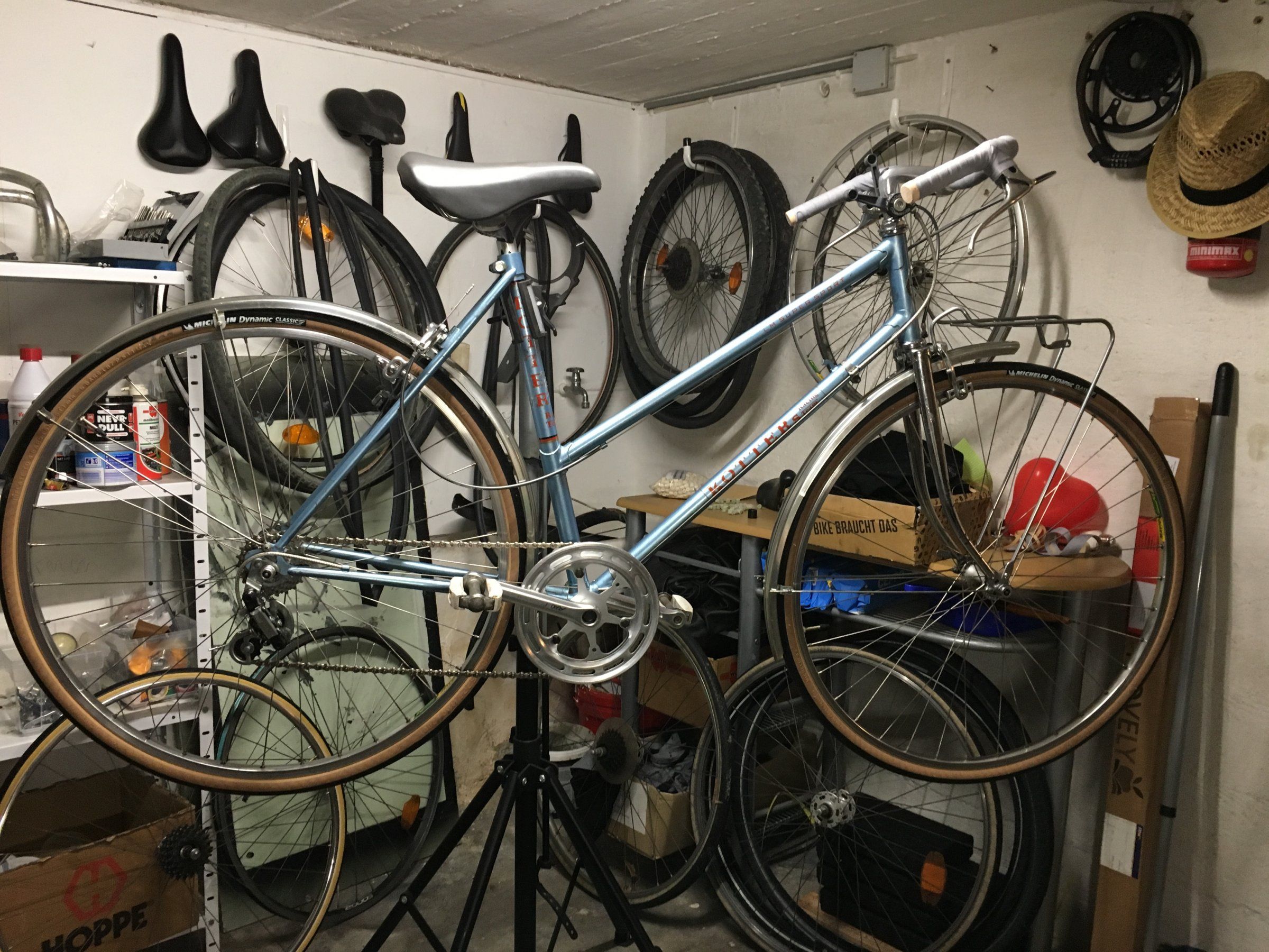

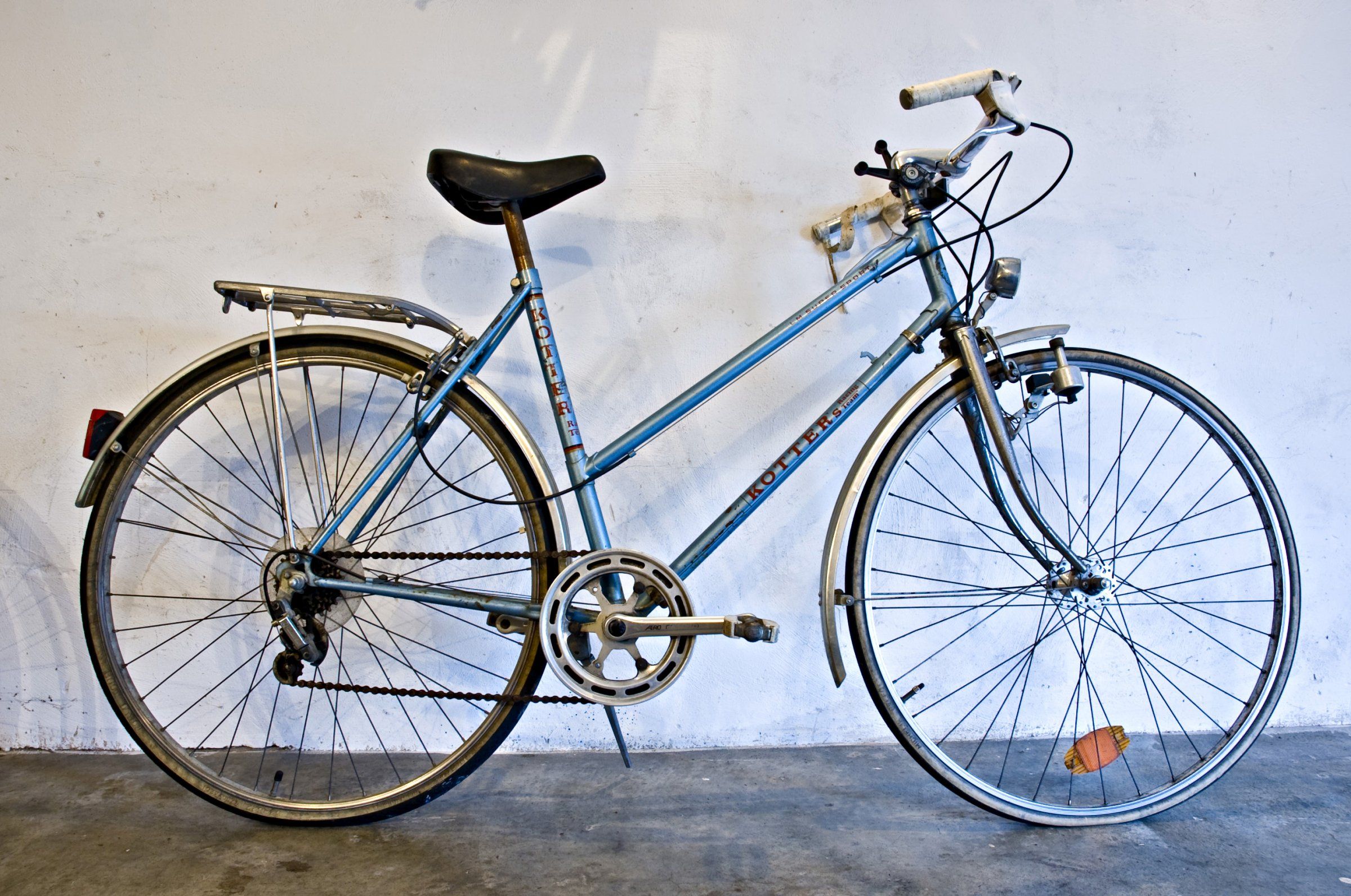

Nachdem ich dieses Kotter von @frau kolbo bekam, begann ich es etwas aufzuhübschen.
Es ist ein Testrad, um zu probieren ob meine Frau die ja mehr zur Trekkingbikefraktion gehört sich auf so einem wohlfühlen kann.
Schutzbleche und LB bekommt es dann natürlich noch erneuert...

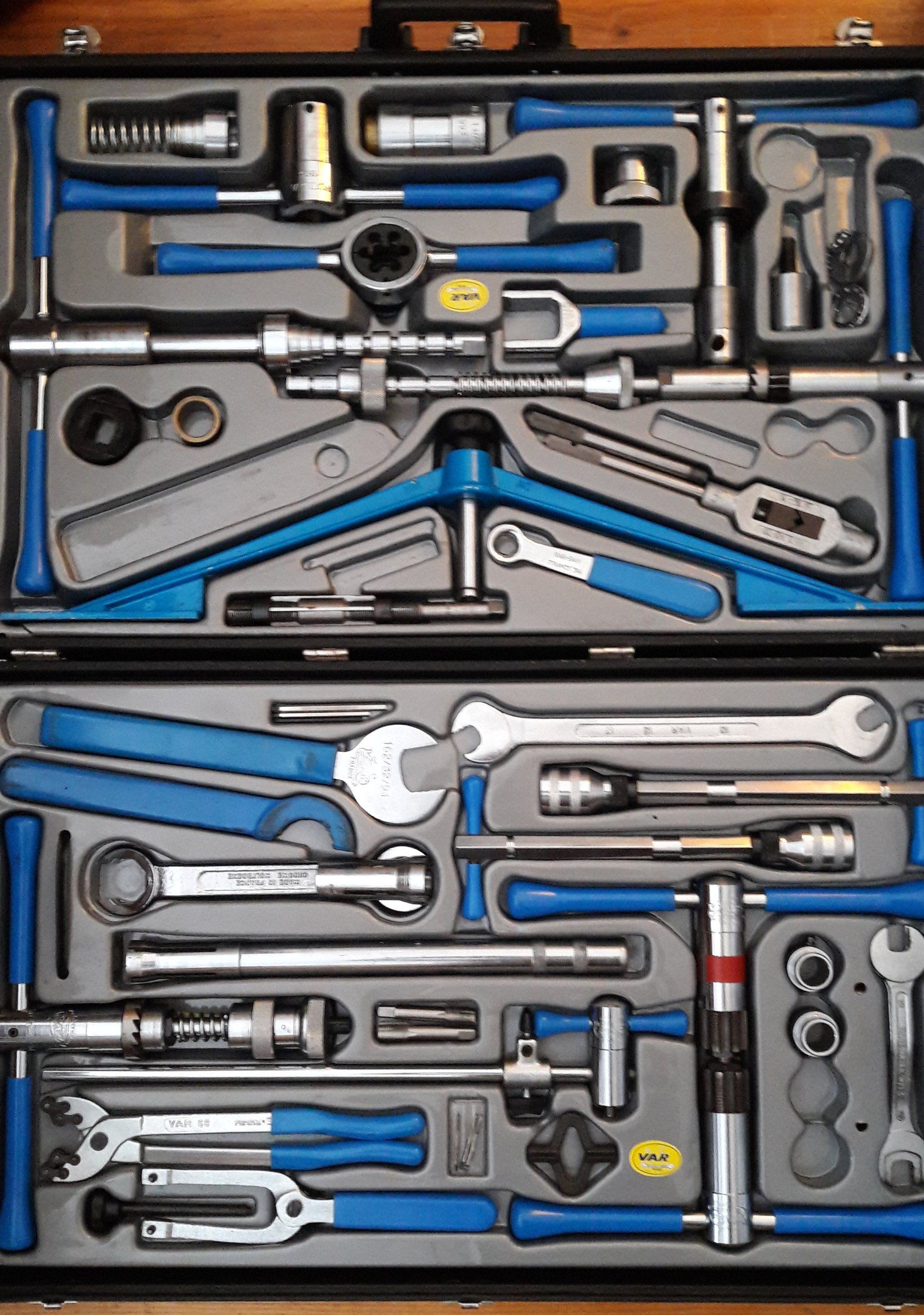

In der kalten jahreszeit würde ich grundsätzlich mit dem var koffer arbeiten.
Die isolierten griffe sind bestimmt sehr angenehm, insbesondere, wenn man wegen niedrigem blutdruck eh schon kalte finger hat:D
