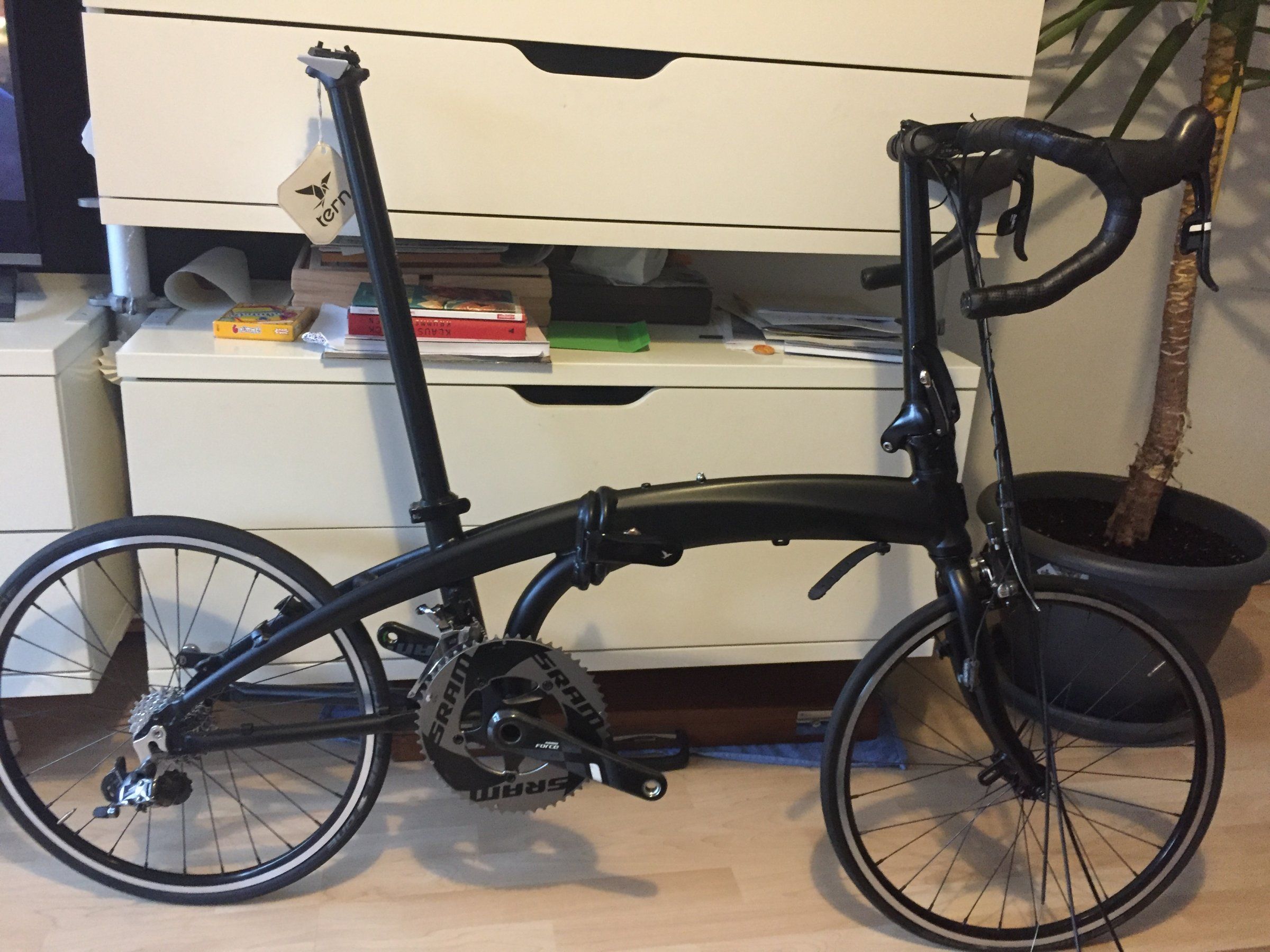

Tern, der Dritte. Als das erste Mal der Bolzen vom Hauptgelenk gebrochen war, gab es noch Gewährleistung. Letztes Jahr leider nicht mehr, da hatte ich den neuen LRS aber schon fertig gebaut und Kette, Kassette und großes Blatt lagen auch schon hier. Also gab es von Hartje einen neuen hellblauen Restposten Rahmen zum fairen Preis, den habe ich dann Pulvern lassen.
Irgendwie war dann keine Zeit mehr, aber jetzt wird er wieder aufgebaut und auf die Straße gebracht. Fehlt nicht mehr viel.

Geilomat! Ein Rapprad (Renn-Klapp-Rad)
Hast Du die Rennlenkerei nachträglich drangebaut, und stört der Lenker beim Kleinmachen?
Ja, die ist nachgerüstet. Andere Säule (T) dann der Adapter mit Lenker. Klappen geht super mit kleinem Multitool. Einfach den Adapter lösen und Lenker eindrehen. Die Kombination bin ich anfänglich noch mit Mini V Brakes und Umlenkrolle gefahren, damit die Bremsen einigermaßen funktionieren. Taugte aber nicht wirklich. Also Gabel und Bremsbrücke mit Löchern versehen. Und Seitenzugbremsen verbaut. Das wiederum funktioniert aber nur mit leicht größeren Laufrädern. In diesem Fall 451ern. Seit dem ist es perfekt.
Die kleinen Räder in Kombination 55-11 reichen auch aus um so manchen Singlespeeder abzuhängen, die gucken dann immer doof.
Hatte ich mir fast gedacht, dass der Rennlenker beim Kleinmachen stört und in dieser Hinsicht tatsächlich kein Faltrad mehr ist, sondern ein Klapprad. Diese Dinger sind ja ebenso unmöglich zu fahren wie umständlich zu klappen. Ich bin der festen Überzeugung, die wurden in den 60er jahren von eingeschleusten Saboteuren der Autoindustrie entwickelt, damit Autos die Straßen für sich alleine haben.
Na, für die SBahn reichst allemal. Wo du die Linie zwischen klappen und Falten ziehst ist auch noch nicht nachvollziehbar. Serienmäßig war an der alten Säule auch ein Entspanner-Hebel um den Lenker eindrehen zu können.
Aber:
Deswegen kommen die Serien RappRäder der Hersteller immer mit Zeitfahrlenker. Die wiederum bieten aber nicht den Komfort, den ein Rennlenker bietet und den ich möchte.
Bei der Fahrschein Kontrolle reicht es auch, dass Hauptgelenk zu falten. Die Typen sind dann schon nicht mehr in der Lage das Ganze als Rad zu erkennen und ziehen weiter.
