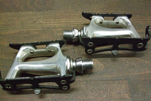

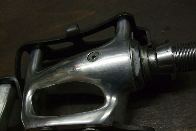

Ja,schön gearbeitet -wozu dient die "Rändelung" auf der Achse"?

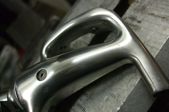

Frühling naht, und ich nahm mir die Zeit, meinen C-Record Pista - Pedalen einen Service zu gönnen.
http://velobase.com/ViewComponent.aspx?ID=a69b853c-61e0-498a-aeba-2333c05808f3&Enum=109
Ich habe drei Paar davon in Betrieb. Eines habe ich vor fast 20 Jahren neu gekauft. Es sind die m.E. haltbarsten Pedale überhaupt.
Jedenfalls kenne ich kein anderes Pedal, das ähnlich aufwendig gearbeitet und derart langlebig ist.

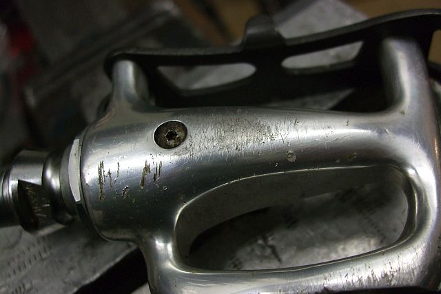

Solche Kampfspuren bleiben nicht aus:

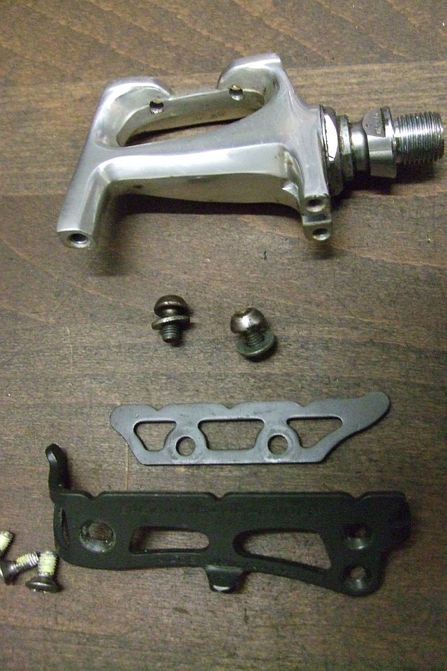

Ich zerlege das Pedal zunächst, ohne es zu öffnen, damit die Schleifmittel nicht mit den sich drehenden Teilen im Pedal in Kontakt kommen:
Dann werden "oberflächlich" mit feinem Schleifmittel und Politur die Kratzer herausgearbeitet:

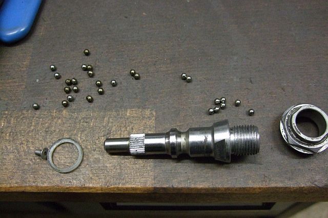

Danach sehe ich mir das Innenleben an:
Im Inneren befinden sich 28 (!) kleine Kugeln die jeweils in zwei Reihen zu je 14 Kugeln untereinander angeordnet sind.
Man sollte einen sauberen Arbeitsplatz, eine ruhige Hand und etwas Geduld haben... . Der Zusammenbau ist kein Hexenwerk,
erfordert aber etwas Sorgfalt.
Wer lieber nicht zerlegen möchte, entfernt einfach die an der Pedalunterseite angebrachte Inbusschraube und legt die Schmieröffnung frei.
Mittels einer Fettpresse kann dann unzerlegt eine neue Fettpackung eingebracht werden.
Zum Kontern der Lagerung werden Konusschlüssel mit SW 17 und SW 23 benötigt.
Jetzt hält dieses großartige Teil wahrscheinlich nochmal 20 Jahre:

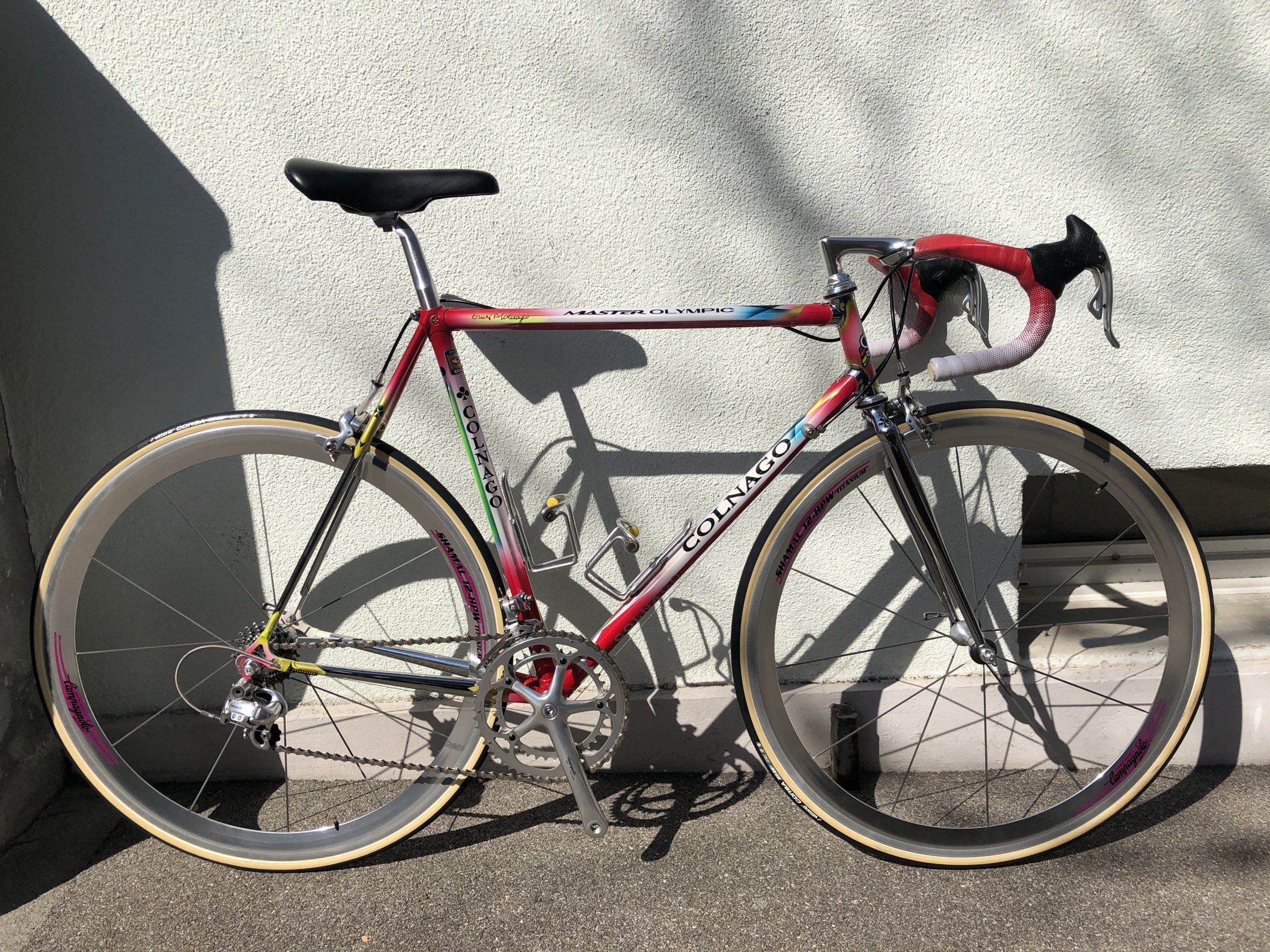

Wie gesagt..extra aus den farbkarten des Herstellers ausgesucht..sone Art perlweiss mit champagner..je nach Lichteinfall und Winkel changiert der Lack..das kann diese gummiartige Wasweissichfelgenbeschichtung never...:D ..
warum lackiert man die funktionsflächen? :rolleyes:
(ausfaller innen)
