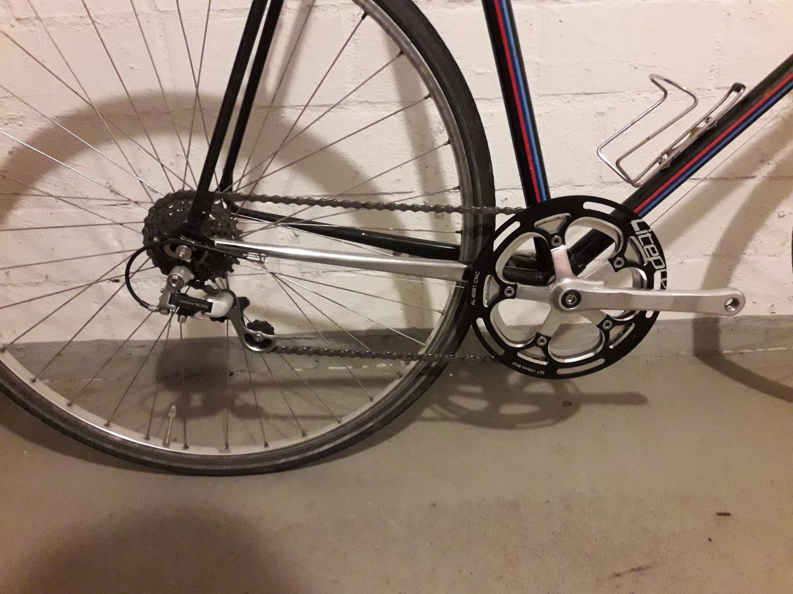

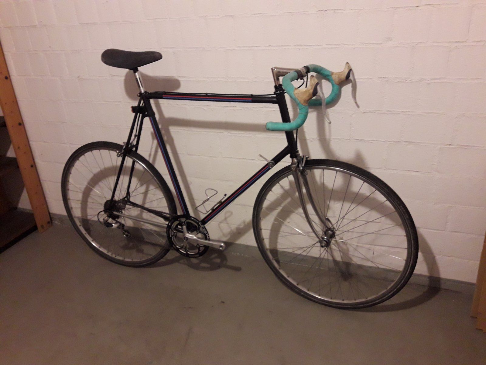

Das neue Stadtrad für meinen Kumpel mit 99cm Schrittlänge ist fast fertig. Es wird das erste Rad sein was ich ohne Probefahrt fertig stellen muss.
Der Rahmen ist vermutlich aus Columbus Aelle (68cm c-t). Hersteller unbekannt. Das Meiste was jetzt dran hängt lag hier so rum...
Eine fast komplette 105er. Nur die Kurbelgarnitur ist eine DA-7400 in 180mm Länge. Mit 46 vorne und 14-24 hinten sollte man im Großraum Hannover gut unterwegs sein.

3 Glieder in der Kette mehr würde dem Schaltwerk gut tun
So ist es schon überstreckt

Da dauert der Griff zum Schalthebel schon mal einen Moment...

Schraub mal Pedale dran-dann geht es!

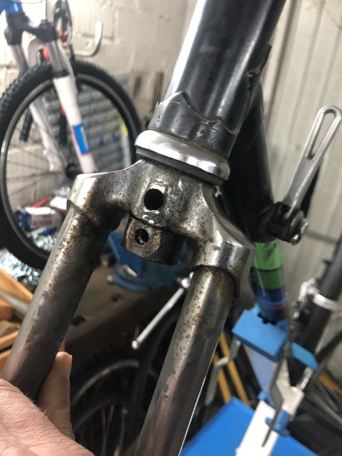

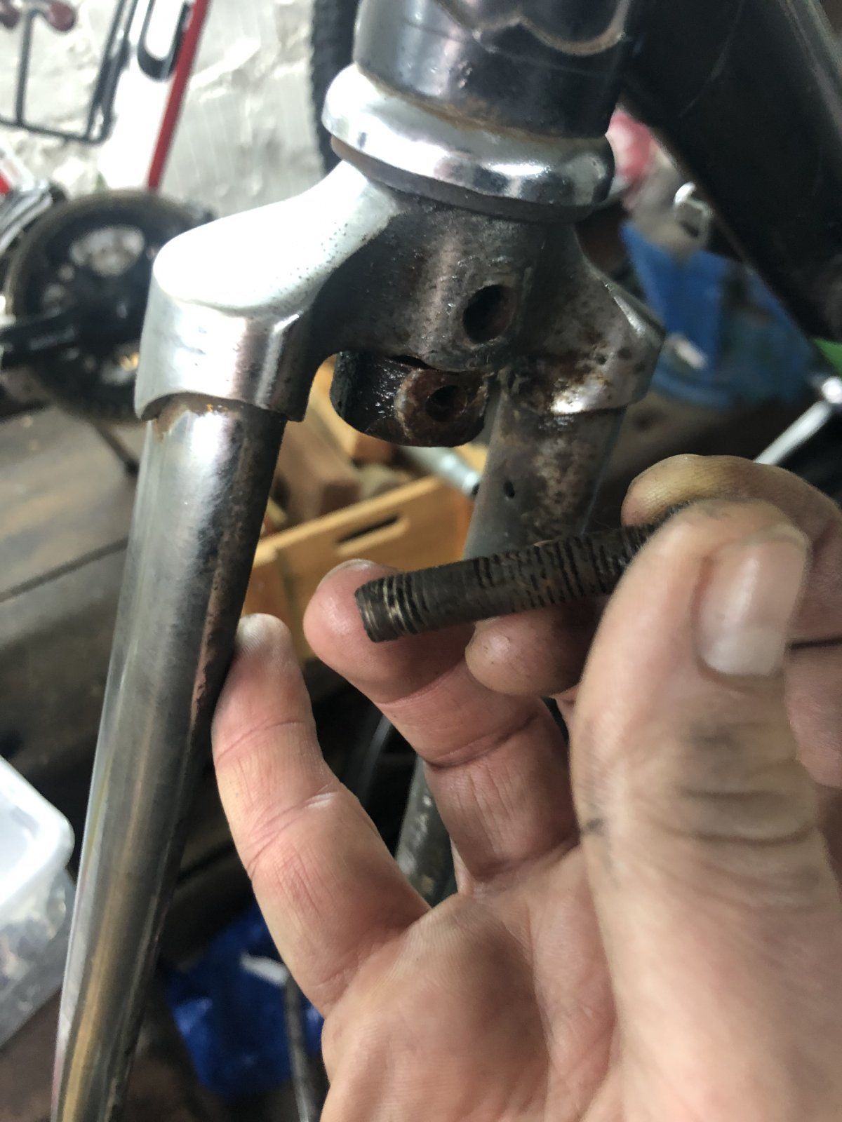

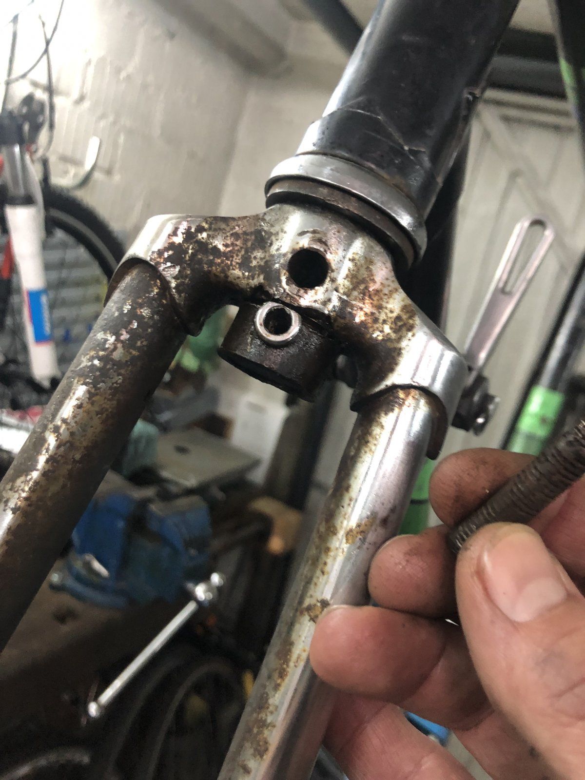

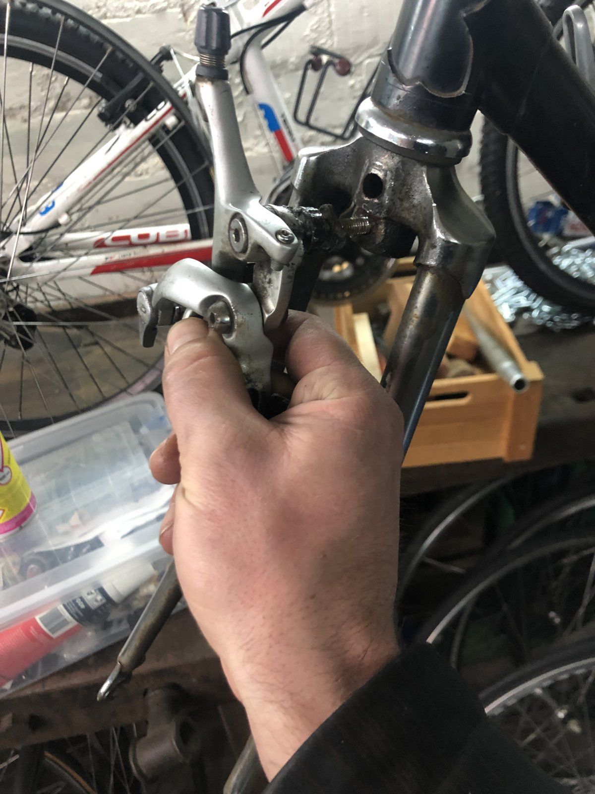

Gibt es eigentlich einen extra Faden in Richtung ‚echt dämliche Bastellösungen‘?
Was macht man, wenn man einen Rahmen mit langem Bremsmass hat aber gerade keine zur Hand ist?
Klar- man schweißt-murkst eine Verlängerung von unten in die Gabel- sackschwer und wahrscheinlich unwiderruflich…. 🤦🏻
Das Ganze muss auch noch mit viel Aufwand und auch handwerklich ganz fähig passiert sein… wirklich rätselhaft..

Das Teil wird bestimmt nicht so schnell geklaut. Erstens passt kaum einer drauf, zweitens hätte man Angst, dass der Besitzer aussieht wie Hagrid und einen aus Wut zwischen zwei Fingern zerquetscht… 😏
Für geschweißt sieht der Chrom herum aber noch sehr gut aus sowas gibts auch mit klemmkonus zum schrauben. Was sagt der Blick ins schaftrohr?
