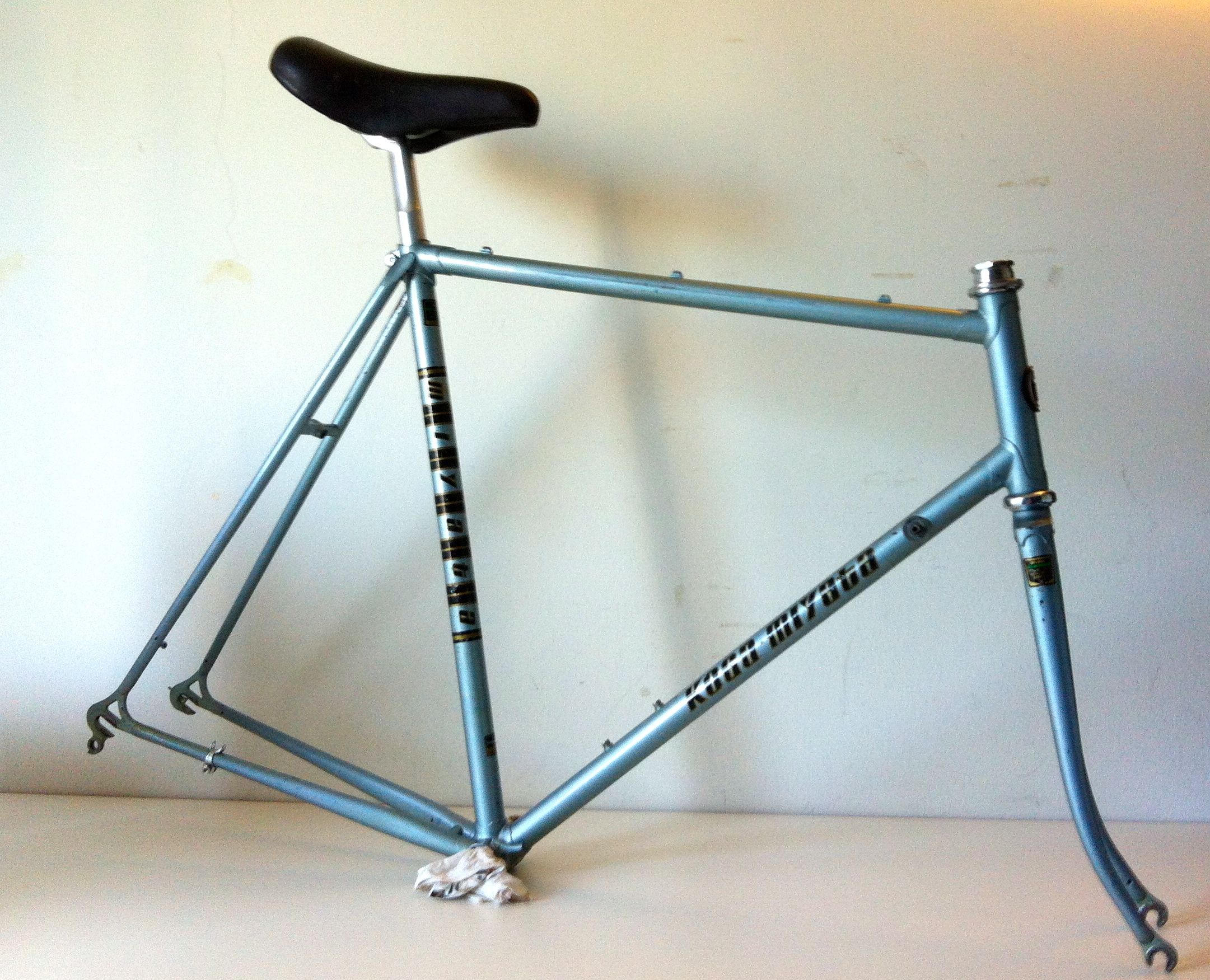

Warten auf ein neues Innenlager. Wäsche und dilettantische Rostbehandlung haben wir schon hinter uns. (Leider nur ein Telefonfoto bei schlechten Lichtverhältnissen.)
Eigentlich hatte ich vor kurzem beschlossen, in absehbarer Zeit keine neuen Projekte mehr zu beginnen. Für so`n Koga würde ditt aba nich gelten! Schönes Ding....
