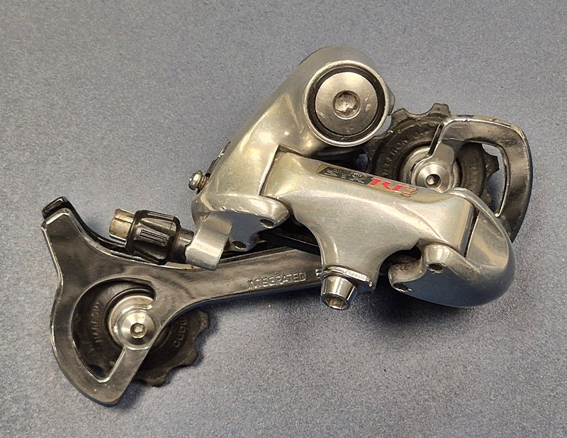

Nun habe ich hier noch ein schönes MTB STX-RC Chromica Schaltwerk rumliegen ( RD-MC33 ), das sehr geschmeidig schaltet ( hatte ich früher am Rando ) und welches ich gern weiter verwenden würde.
Geht die Rechnung auf : STX-RC Schaltwerk mit RSX STI bedienen, oder werden die Schaltschritte ( Seileinzüge ) nicht passen ?
Falls nicht besorgen ich mir noch ein orig. RSX oder ggf. RX100 SW dazu.
Doch, das passt. Das war die goldene Zeit bei Shimano. Alles hat mit allem zusammengepasst (außer 74xx).
Übrigens: Chromica war die braune Oberfläche bei den STX-Teilen der Sonderauflage (erkennbar an den Teilenummern mit der -CH Erweiterung).
Die STX-RC hatte die nicht.
