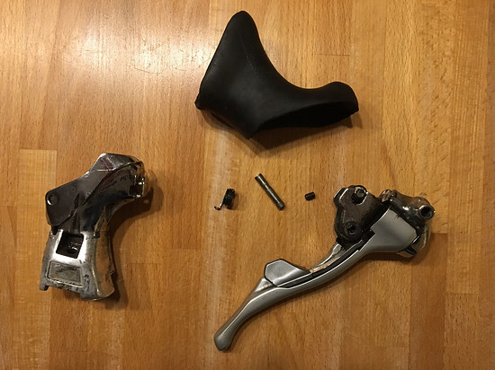

Und ich habe mich mal an die STIs gemacht, so wie es @Profiamateur in seiner Anleitung dazu beschreibt.
Zunächst die Madenschraube raus und den Bolzen rausklopfen, auf die Feder aufpassen...

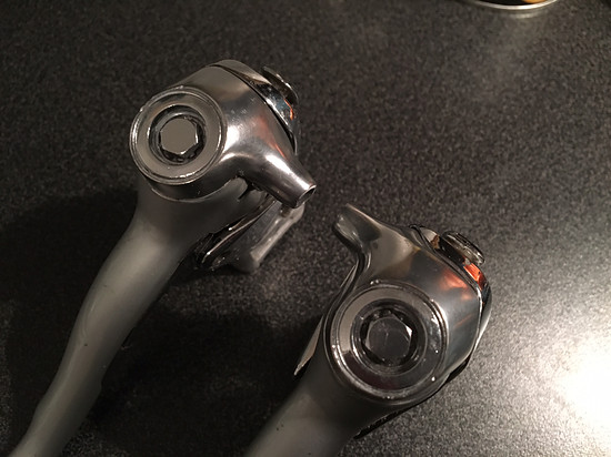

Der rechte Hebel als vorher Bild - der linke war nicht hübscher...
und der linke als nachher Bild (nur zusammen gesteckt)...
Direkter Vergleich mit dem rechten Hebel...
@Profiamateur schreibt was von Zeit, Ausdauer und Geduld. Wie wahr - das ist ein Wahnsinnsgefummel. Ohne Dremel wäre ich verzweifelt. Der Chrom sitzt wirklich richtig fest. Ich habe gedremelt, geschliffen bis 1000er, dann Stahlwolle 00 & 000, dann Polierpaste und Dremelaufsatz und Nevrdull. Live sieht der Hebel noch hübscher aus als auf dem Foto. Ich bin damit zufrieden - es geht sicher glänzender. Im Vergleich zu vorher? Top!
