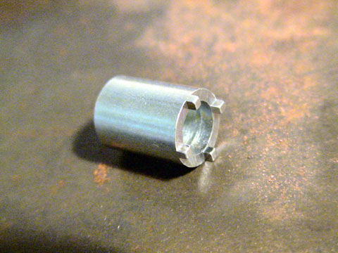

Ist das Zerlegen des STI bei einem 7700er prinzipiell identisch?
Gute Arbeit auf jeden Fall :daumen:
Hat jemand davon eines zu viel? Das Internet hat schon jemand leer gekauft inkl. Bucht :eek: . Dann könnte ich den STI bis in die Eingeweide zerlegen uns sauber machen.
Das ominöse Shimano TL - ST01 Spezialwerkzeug für STIs
Schaut mal hier: 2 linke + 1 rechter 7700er STI + das gesuchte Werkzeug! Guter Preis für das Bastelpaket, finde ich!
