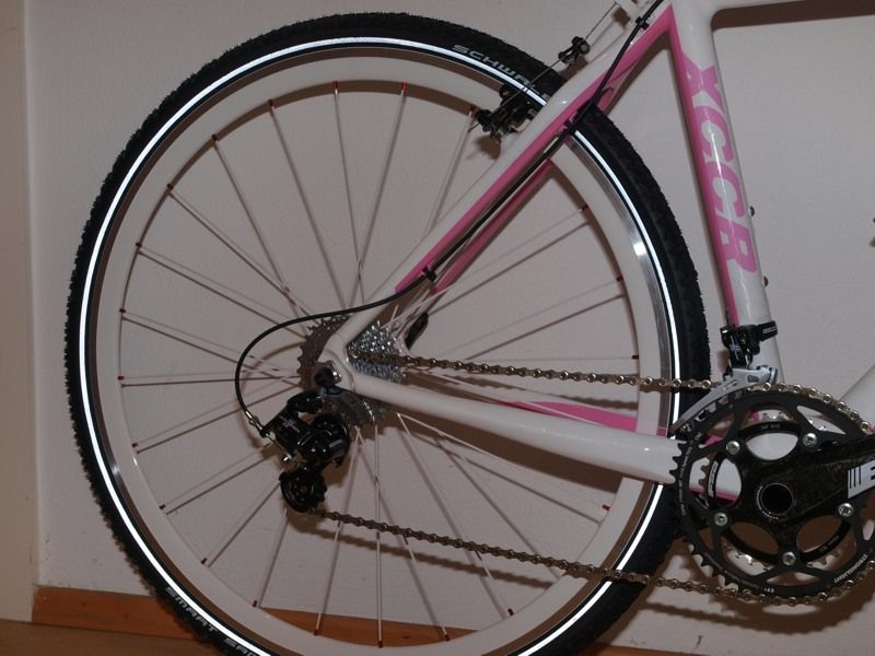

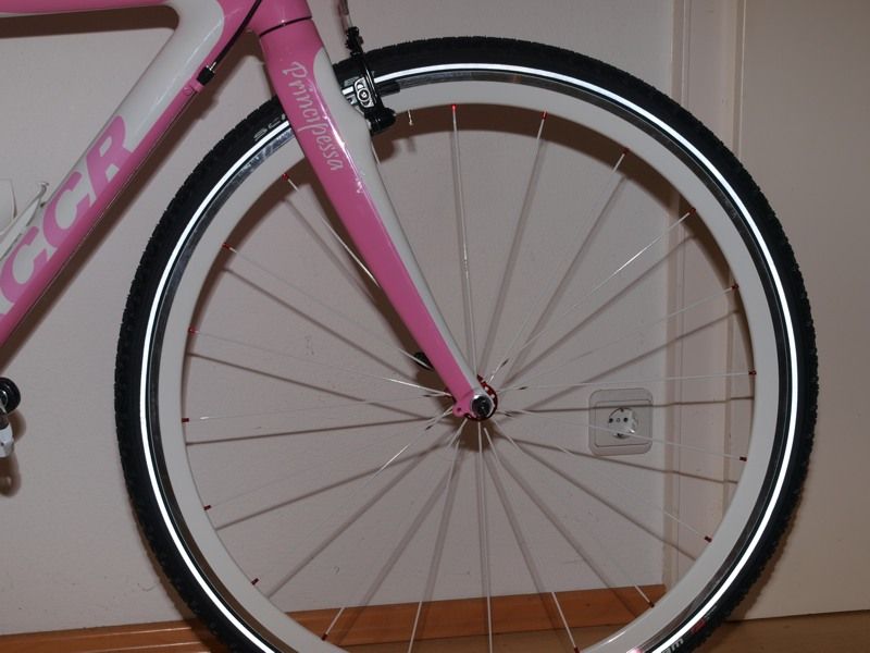

Hab eine Variante von freiradlers Laufradsatz in weiß-rot anzubieten:
Mit 2:1 Naben von BHS und den Rest von CNC: XR300 und CN-Mac mit AC-Nippeln.

Hat schon was, wenngleich das Rad einen gewissen "Barbie-Look" nicht verleugnen kann und durch die weißen Räder noch unterstrichen wird.
Aber mir gefällt es schon, weil es die gängige Mode ein wenig gegen den Strich bürstet.................
