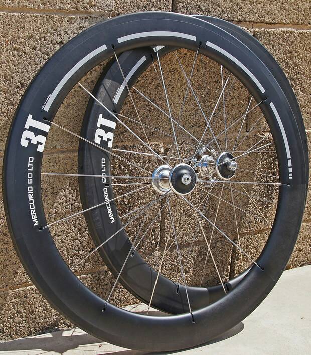

@Osso silberne Nabe und Speichen auf Carbon Felge habe ich so noch nicht gesehen, ist natürlich Geschmackssache. Willst Du beim Zeitfahren mit Scheibe fahren, obwohl es sehr windig sein könnte ? Ich habe vor Kurzem beim Zeitfahren teilgenommen. ( 44km) mit Rennrad Eigenbau incl.Laufräder Eigenbau. Es war auch stellenweise windig und die Leute mit Scheibe, oder hohen Felgen hatten Mühe ihre Räder in der Spur zu halten. Ich drücke Dir auf alle Fälle die Daumen und schreib doch mal, wie es gelaufen ist.
Schwarze Naben und Speichen find ich hässlich, aber Carbonfelgen find sowieso auch hässlich. Ich fahre die tatsächlich nicht wegen der, sondern trotz der Optik. Ist halt Wettkampfmaterial

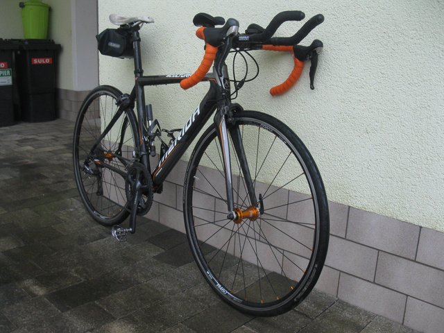

Mein erster Komplett neu erstellter Eigenbau-LRS:
Vorderrad:
Hinterrad:
Und hier nochein Bild mit dazugehörigem Rad:
Felgen sind DT Swiss R460
Naben: Hope RS4
Speichen: Sapim CX-Ray; vorne 24 radial, hinten 28 2-Fach gekreuzt.
Nippel: Sapim Polyax
Gewichte VR: 685 g, HR: 865 g, jeweils ohne Schnellspanner und Felgenband.
Moin, diese Kombination Deines LRS gefällt mir sehr gut. Ich fahre die DT Swiss RR 511, möchte mir aber noch einen LRS mit genau Deiner Felge, DT Swiss R 460 vielleicht im Winter zusammen stricken. Auch die Felgenbreite ist okay und hinten mit 25mm breiten Decken eine sichere Bank. Die farblichen Akzente, Naben und passend dazu die Speichennippel, gefällt mir persönlich gut. Berichte doch mal wie sich der LRS so fährt.
