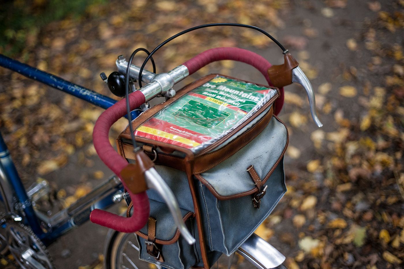

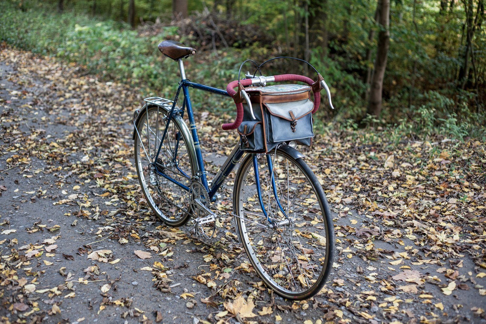

Es ist JP Weigle's French Fenders Day. Nach einer kleinen Tour durch die Ggend habe ich noch schnell die Kamera von Zuhause geholt.
Ich habe ein Paar Bilder vom aktuellen Stsnd eingestellt.
