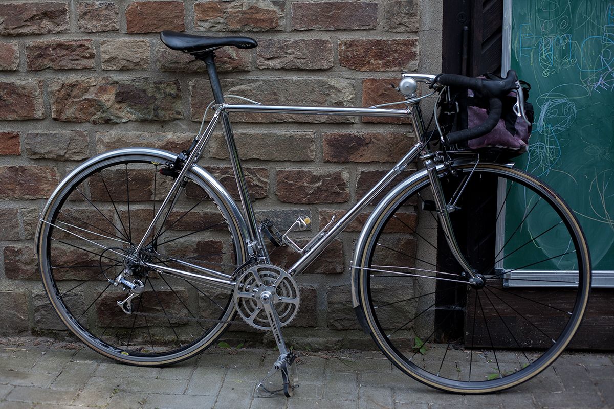

Ich habe noch bisschen dran gebaut. So werde ich es lassen. Bis auf die etwas widerspenstige Performence der TA Kurbel in Verbindung mit den Ergopower ist es ganz toll zu fahren. Ich fahre damit auch auf Forstwegen (nicht die vom Harvester) und mit Anhenger. Bisher auch mit 23er Reifen ganz geschmeidig. Ich muß sagen, ich fahre aktuell lieber mit dem "niedrig und kurz" Rahmen in Verbindung mit 175er Kurbel, als die 61x58er mit 170er.
Langsam stehe ich wieder besser im Pedal und werde mit dem Rad das Training für die "HöhenmeterTour" beginnen.

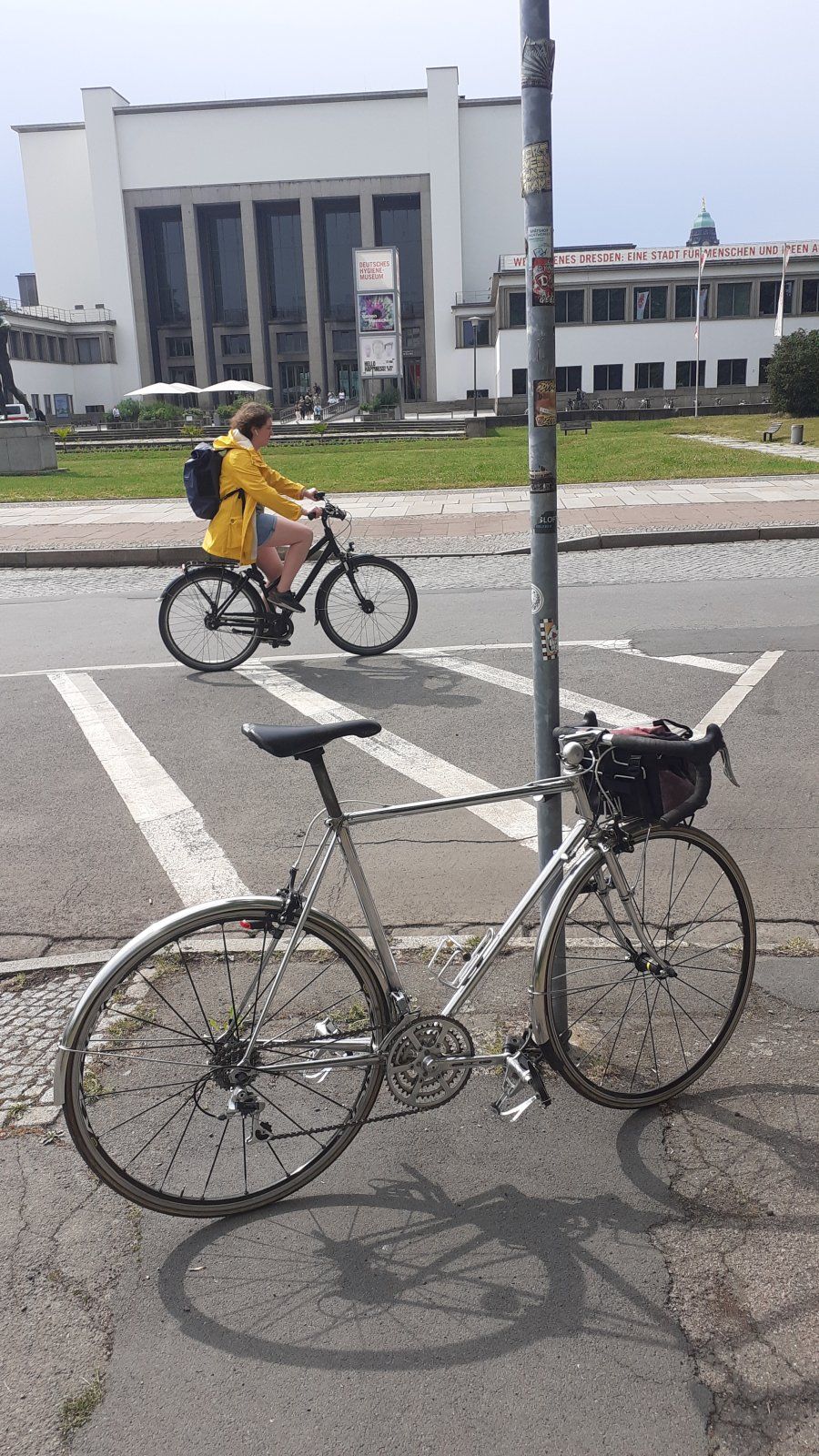

Unterwegs in der Stadt.

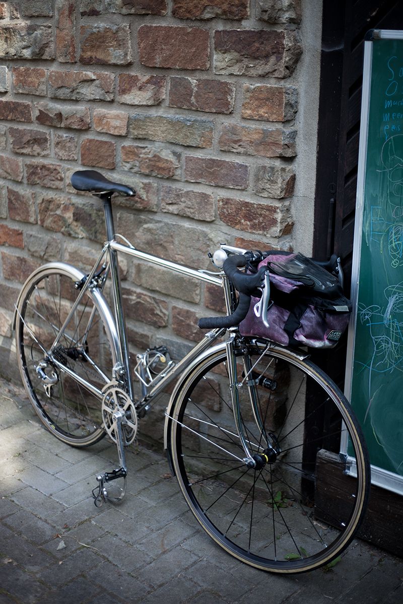

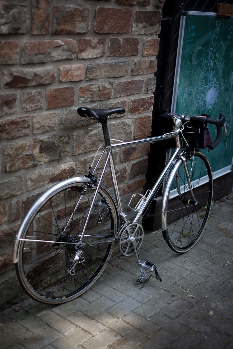

Meinst du mich? Nee, sind 3Fach Umwerfer. Aber am Mannheim habe ich gegen einen anderen 3x getauscht. Der hier zu sehende Mavic hat zwar das leitblech des 3Fach, aber das Gelenk scheint nicht zu passen... oder es funktioniert nur mit Mavic kurbel... bissl komisch.
Yepp, dachte einen schmalen Campa 2fach erkennen zu können.
Der Ultegra an dem Rad mit der Stronglight sieht bei genauerer Betrachtung aber auch nach 3fach aus.
Ja, der Campa ist ein 3fach. Der ist aussen aber wirklich "schmal" ... vielleicht fehlt da Schmackes... am Mavic genau so. Hoch schalten geht problemlos... vielleicht mal was für die Bastelfragen, wenn es nach der nächsten feinjustierung noch immer nicht läuft.
