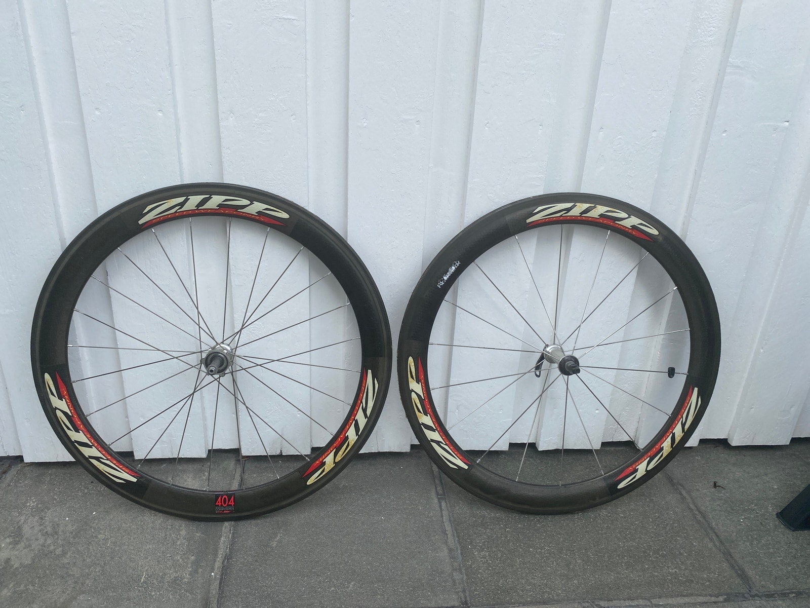

Ich suche einen 2. Laufradsatz, der ein bisschen mehr "aero" also meine DT Swiss RR21 sind. Bin mit den RR21 sehr zufrieden (unkaputtbar, leicht), aber ein 2. Satz wäre gerade fein, auch um verschiedene Reifen und Schläuche zufahren, ja nach Wetter. Wenn schon ein 2. LRS, dann gerne ein bisschen was anderes, "schnelleres" (?)
So, beim Schauen habe ich einen 2009er Zipp 404 gesehen. Laut Käufer 1 Jahr gefahren, dann nur rumgestanden. Umgerechnet 250 EUR (bin in Norwegen, da kostet alles ein bisschen mehr). Bild unten;
Was kann schiefgehen? Da brauche ich wohl andere Bremsbeläge wegen der Carbonbremsflanke?
Fahrprofil: So im Schnitt 100km/Woche, 30-90 km/Tour (vor/nach Arbeit), 30+ km/h Schnitt. Im Herbst/Winter weniger, aber da sind eh die RR21 am Rad. Wohne an der Küste, immer Wind. Nie richtig flach, viele Hügel, aber nix wirklich hoch/steil.

Also auf dem Bild fehlt zumindest mal der Freilaufkörper. Da müsstest du klären, ob es den dazu gibt, oder du einen Ersatz finden musst. Als nächstes brauchst du auf jeden Fall Bremsbeläge für Carbonfelgen, da kannst du aber sicher den Verkäufer fragen, was er für Empfehlungen hat. Ich bin früher bei meinen Carbonfelgen die Shimano Beläge gefahren, die fand ich immer gut. Ansonsten ist noch die Frage, ob es Schlauchreifenfelgen sind. Sieht mir fast so aus, dann müsstest du natürlich auch zwingend Schlauchreifen fahren.

Zu bedenken gäbe es noch, dass ein LRS von 2009 (ohne die Details zu kennen) vermutlich eine, nach heutigem Massstab, sehr schmale Felge hat. Das wirkt sich dann auf Höhe und Querschnitt der Reifen aus. Muss aber nicht per se schlecht sein.

Bei älteren Laufrädern stellt sich grundsätlzich immer die Frage: Bekommt man noch Ersatzteile? (Speichen und Freilauf).
Vermutlich ist die Chance bei Zipp vergliechsweise gut, aber würd ich vorher mal checken.
Und zweiter Punkt: Um 2009 rum war es mit der Bremsleistung von vielen Carbon-Bremsflanken noch nicht soo super bestellt, da hat sich im Laufe der Zeit bis heute einiges getan. Würd ich auch mal recherchieren oder den Verkäufer ehrlich fragen oder gar mal ausprobieren wenn es geht.
(Aber auch hier bei Zipp eine gute Chance dass das schon "hinnehmbar" war anno 2009).

also grundsätzlich zu Schlauchreifen: diese werden auf die Felge geklebt. Bei solchen Reifen werden der Schlauch und der Mantel miteinander vernäht, das bedingt spezielle Felgen, auf denen klassische Drahtreifen nicht gefahren werden können.
Frag den Verkäufer doch bitte nach einem Bild des Felgenbettes, dann können wir dir den Reifentyp mit Gewissheit sagen.
Allgemein rät man davon ab, Carbonbremsbeläge auf Alu zu fahren. Grundsätzlich funktioniert das, recht gut sogar, aber dadurch, dass die Beläge sehr weich sind, um die Carbonfelgen zu schonen, verschleißen sie sehr schnell. Zusätzlich hast du das Risiko dir durch Abrieb/Steinchen/etc. im Belag, die Carbonfelgen zu beschädigen.
Daher wird dir jeder raten, beim wechsel der Felgen auch die Bremsbeläge zu wechseln, das ist ja kein Hexenwerk.
