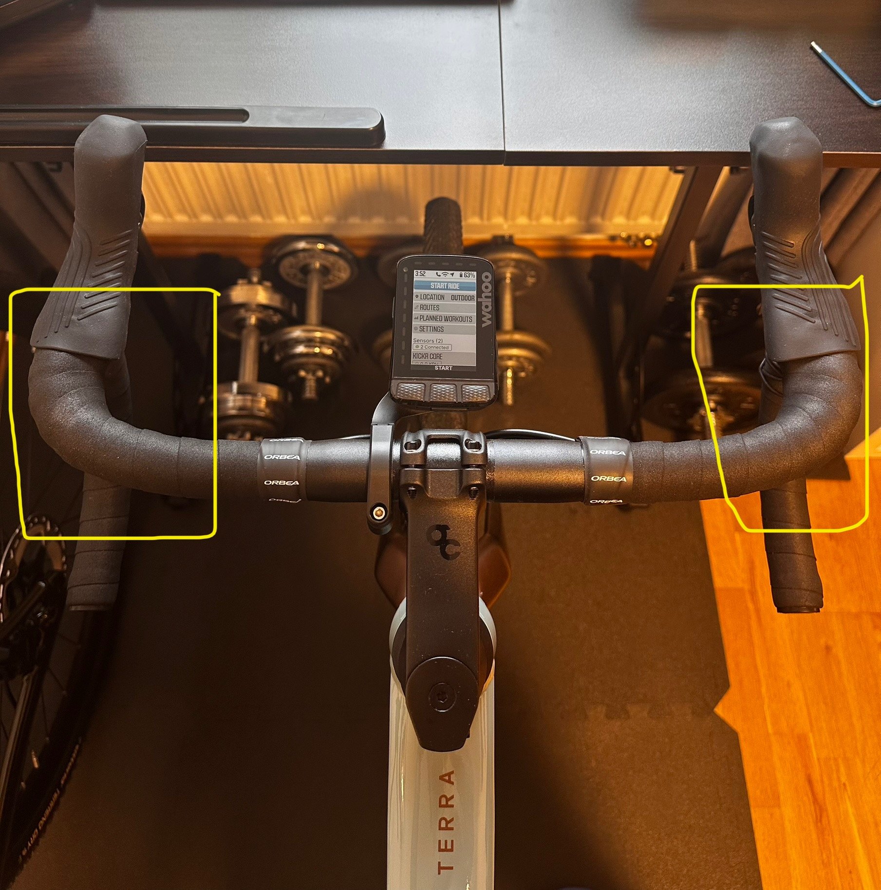

Der Kopf spielt wahrscheinlich noch ein bisschen mit, ja. Vom Gefühl her gestern am Rad war die Position ohne 2cm Spacer nicht schlecht. Natürlich etwas mehr Druck auf den Händen, aber mit mehrmaligem Griffwechsel gut kontrollierbar. Das einzige was ich etwas mehr als sonst gespürt habe war mein Trizeps :-D
Evtl muss ich mich noch ein bisschen spielen - vielleicht wieder 1cm Spacer rein, falls es unangenehm wird bei längeren Fahrten?
Die Hoods (bzw. die "Kurve" wo ich meine Hände meines Empfinden nachs platzieren möchte/würde um eine solide Position am Rad zu haben, sind immer noch etwas "zu weit" vorne für mich. Ich ertappe mich immer wieder wie ich meine Hände beim Greifen eher weiter körpernah platziere, also ziemlich genau in der Mitte des Lenkers bzw. eher bei der Biegung des Lenkers nach vorne. (ich hoffe diese Erklärung ergibt Sinn - ich habe noch ein Bild im Anhang beigefügt wo ihr es sehen könnt).
Dem erhoffe ich mir durch einen 80mm Vorbau entgegen wirken zu können.
Die Erklärung gibt absolut Sinn ;) Was helfen könnte, wäre ein Compact-Lenker mit kurzem Reach. Dann hättest du eine bequemere Griffposition.

Die Hoods (bzw. die "Kurve" wo ich meine Hände meines Empfinden nachs platzieren möchte/würde um eine solide Position am Rad zu haben, sind immer noch etwas "zu weit" vorne für mich. Dem erhoffe ich mir durch einen 80mm Vorbau entgegen wirken zu können.
Ich empfehle dir, jede Änderung zuerst ausgiebig zu testen, bevor du wieder was änderst. Dazu gehören auch unterschiedliche Distanzen und Topologien. So kann es geschehen, dass sich eine Änderung für die kurze, schnelle Runde sehr gut anfühlt, aber nachteilig für die Langdistanz ist. U.U. muss man daher auch Kompromisse eingehen.
Und gleichzeitig an Lenker, Vorbau und Spacer zu schrauben ist auch nicht zielführend.
Ein solches Feintuning benötigt nun mal sehr viel Zeit, wenn man es über Selbstversuche angeht. Eine Alternative wäre ein Bikefitter, wobei du u.U. drei verschiedene besuchen kannst und drei verschiedene Settings erhältst.
Da du erst seit August fährst, ist es normal an den markierten Stellen greifen zu wollen. Gewöhn dich erstmal ans Rad und die Sitzposition und ändere dann nach und nach was.
Ich würde auch nicht zu viel auf einmal verändern, Da muss ich dem Genussmenschen ausnahmsweise mal recht geben.
Genau das habe ich mir auch gedacht.
Die Bequemlichkeit des "Griffs" hat ggf. auch mit Nacken und unterem Rücken bzw. Hüftwinkel zu tun - wenn man es noch nicht so gewohnt ist. Da will sich der Körper dann automatisch aufrichten und man greift darum eben weiter hinten...

Ich fahre übrigens auch meistens im Bereich der von dir markierten Bereiche. Dass ich die Hände direkt auf den Hoods habe kommt selten vor, ggf. auch weil das Lenkerband besseren Grip bietet. Habe aber auch sehr grosse Hände...

Spacer raus war schon einmal eine gute Idee, 80mm Vorbauten sind jetzt am Gravel auch nichts so ungewöhnliches.
Und dann, in der Tat: Fahren, fahren und fahren. Danach bist du schlauer. Genussfahrer hat hier recht: Nicht alles auf einmal ändern und dem Körper Zeit für Anpassungen geben! (Spacer plus Vorbau sind schon eine Menge Änderungen auf einmal).
Oder einfach mal ein paar Kilometer mehr fahren und sich an die Position gewöhnen. Gymnastik für einen etwas bewegliche Rumpfmuskulatur könnte auch helfen, ist bei Kraftsportlern ja öfter mal ein Problem ;)
