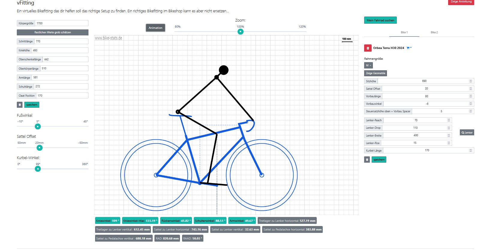

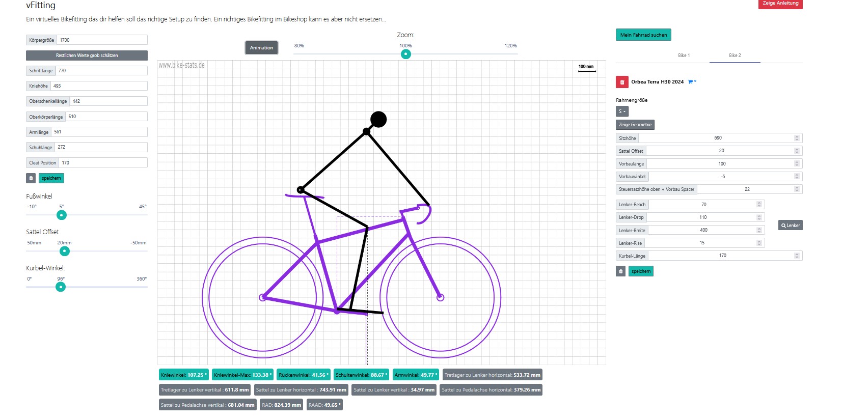

Für solche Vergleiche zwischen unterschiedlichen Rahmengrössen und Vorbauten, Lenkerabmessungen, Spacer .... gibt es ja eine Reihe von Werkzeugen im Web.
Ich nutze da für meine Zwecke öfter bike-stats.de Link zu Bike-Stats
Da kannst Du das Rad in der entsprechenden Grösse auswählen, Deine Körpermasse eingeben und mit unterschiedlichen Rahmen, Vorbaulängen, Lenkern .... "rumspielen" und Geovergleiche anstellen.
Habe mal für Dein Orbea die zwei Grössen S und M mit unterschiedlichen Vorbauten verglichen und Screenshots kopiert.
Neben dem bereits diskutierten und vorgeschlagenen Vorbauwechsel würde ich auch mal einen Lenkerwechsel in Betracht ziehen. Hat der wirklich 15 mm Rise und so wenig drop? Da kämst Du mit einem anderen Lenker sicherlich in eine sportliche Sitzposition.
