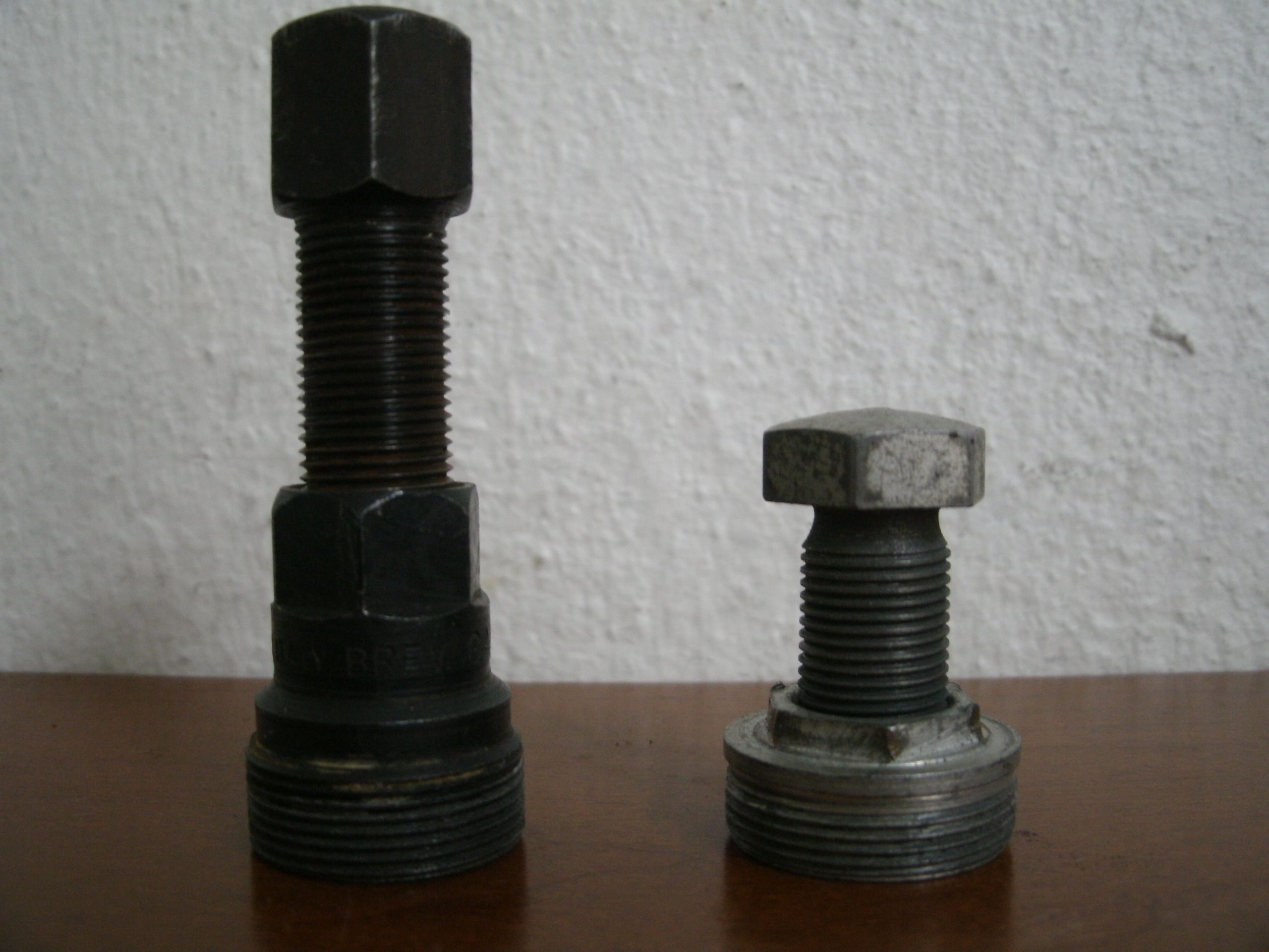

In meiner Ersatzteilkiste schlummern zwei Abzieher, die ich eigentlich nie benutze.
Der eine (links) ist von Campa, der andere namenlos.
Links der hat die gängige Größe, der andere hat einen sichtbar größeren Durchmesser.

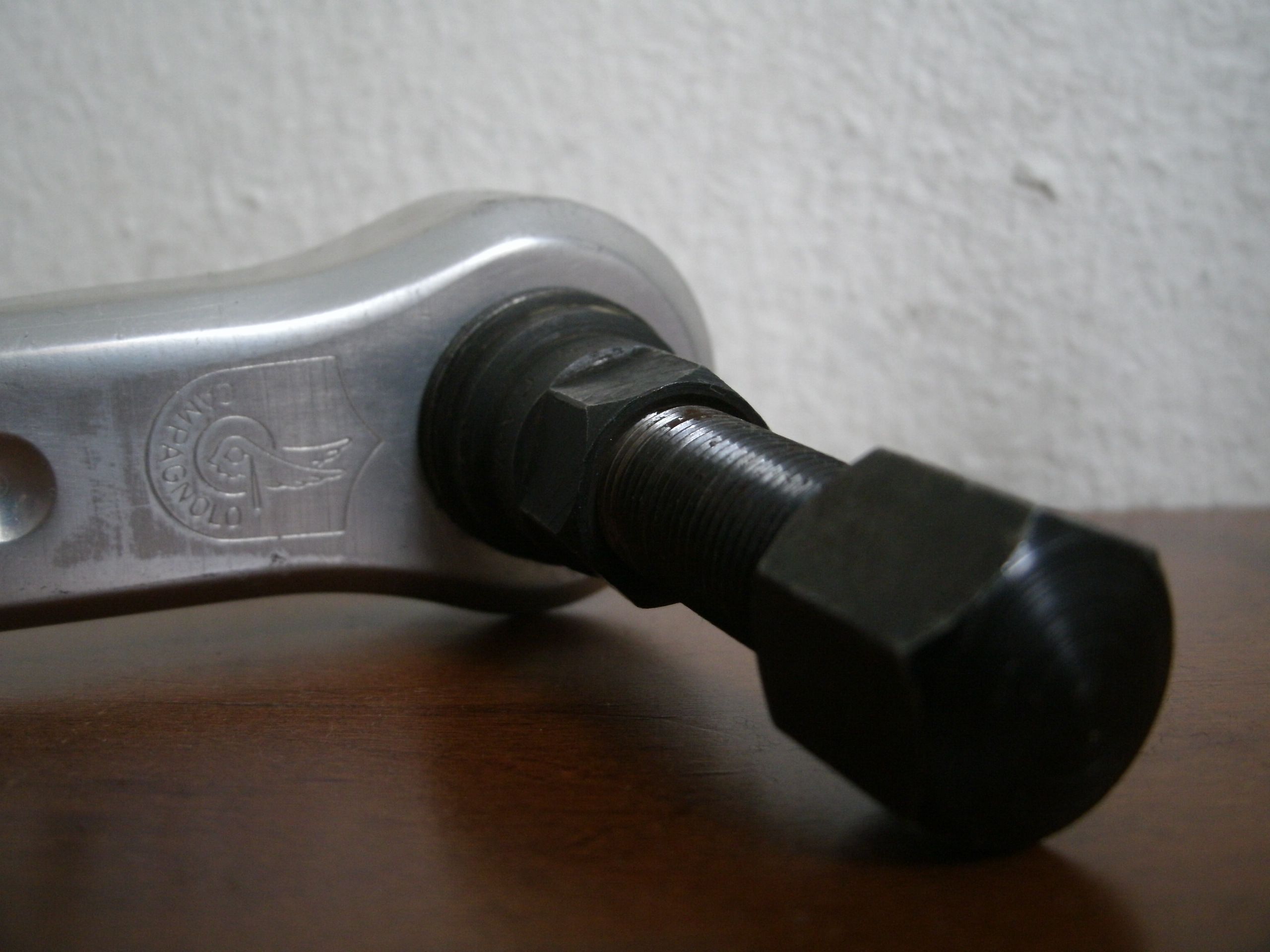

Während das Campa-Teil sich problemlos mit dem Gewinde der Campa-Kurbel vereinigt,

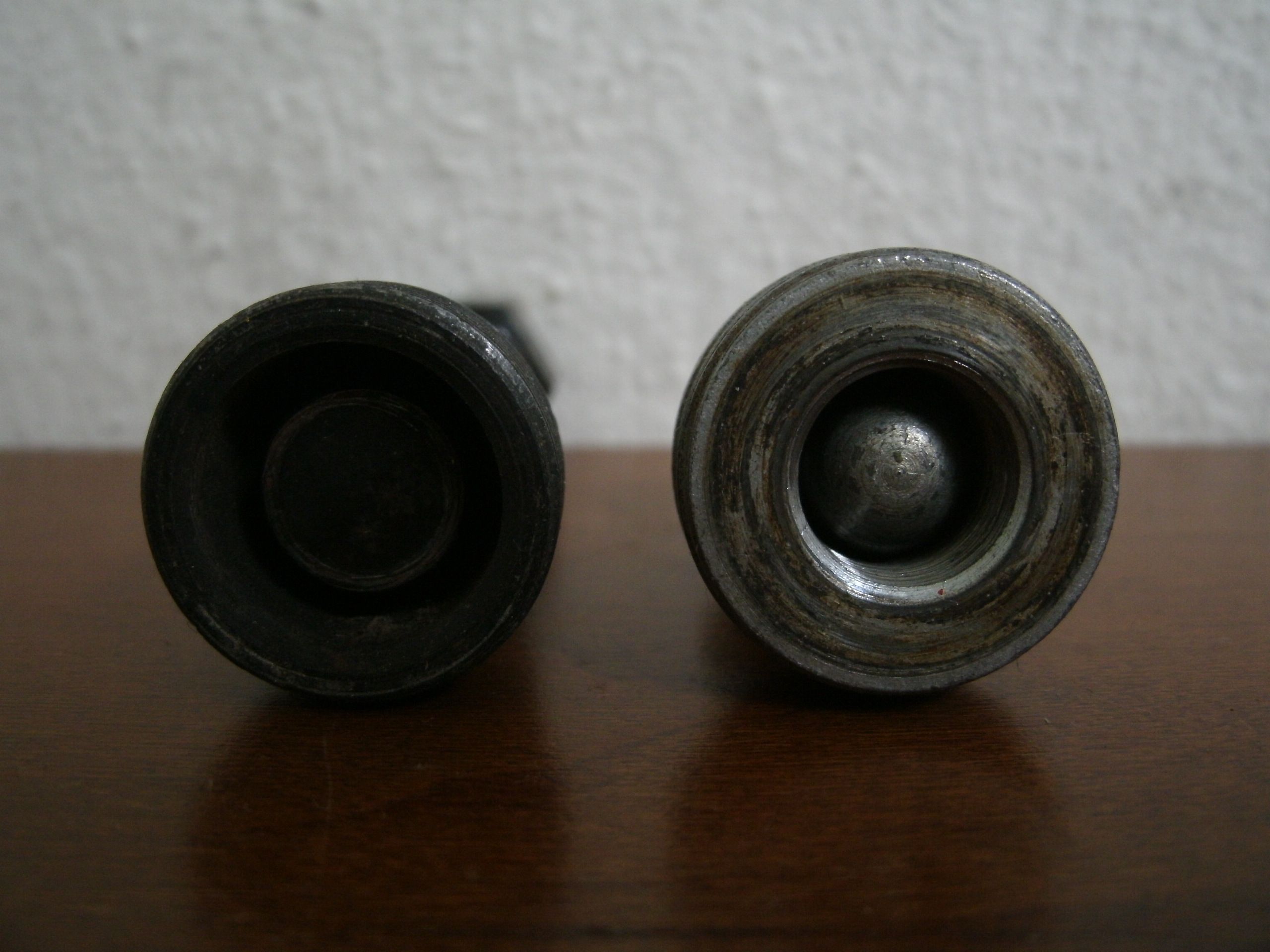

schlägt der Versuch beim zweiten Werkzeug schief, weil es zu weit ist und schlicht auf der Öffnung aufliegt.
Ist das nun das gesuchte Werkzeug? Handelt es sich dabei um den "TA-Abzieher", vor dem ich gerade gewarnt wurde oder um noch was ganz anderes?

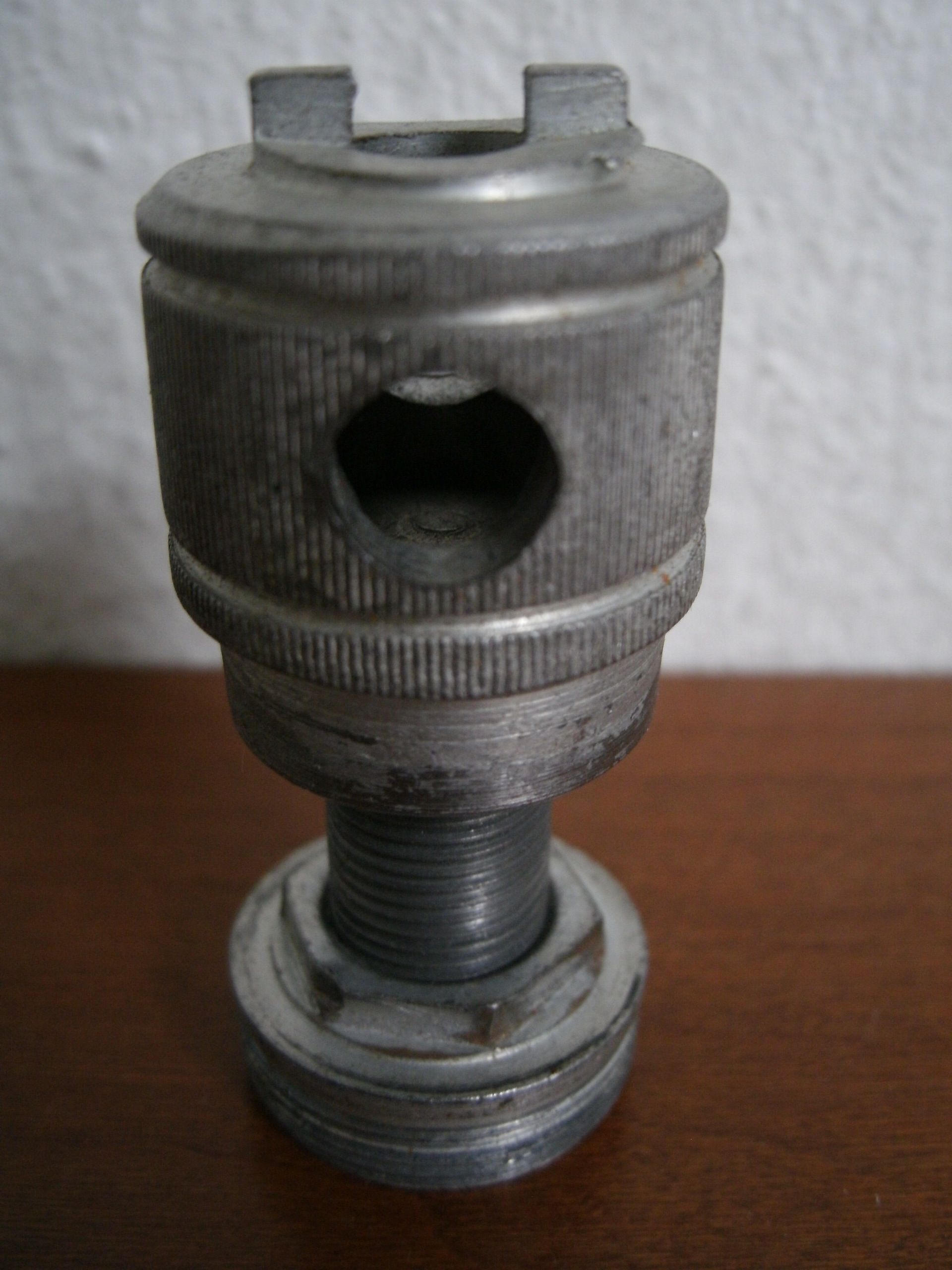

Ein Aufsatz war auch noch dabei. Und ein Hebel, der auf dem Foto allerdings fehlt. Das Zeug kam zusammen mit einem Stronglight-Tretlager und dem namenlosen Steuersatz, den man weiter oben sieht. Wie könnte ich denn den Unterschied feststellen. Die Kurbel ist ja jetzt dummerweise nicht verfügbar.
Kannst Du mal über das (dem?) Gewinde messen? Gewindemaß ist doch einfach über die Spitzen gemessen. Campa ist 22 mm, da sollten die TA/Stronglight-Abzieher mit 23/23,25/23,35 natürlich nicht reingehen. Falls er 23,35 hat, nimmst Du sicher keine Reservierungen entgegen, oder? :rolleyes:
Welchen Außendurchmesser hat das Gewinde?
Wenns mit einem S-light-Lager zusammen kam, dann liegt die Vermutung nahe, dass es das richtige ist, es sei denn, du hast eine TA-Kurbel.
Mir steht leider kein Werkzeug zur Verfügung, um das Maß mit der gewünschten Genauigkeit zu ermitteln. Ich staune allerdings nicht schlecht, dass die Franzosen untereinander auch noch Unterschiede hatten.
Das gezeigte Teil kam mit einem Innenlager und Kurbelschrauben von Stronglight. Von TA stammte in dem ganzen Konvolut nichts. Allerdings war überhaupt keine Kurbel dabei. Merkt man den Unterschied denn, wenn man das Werkzeug ansetzt? Dann würde ich es nämlich einfach mal vorbeibringen und ausprobieren (lassen).

Die Kehrseite des "Ungetüms" scheint mit seinen zwei Nocken die Kränze von der Nabe zu drehen.:)
