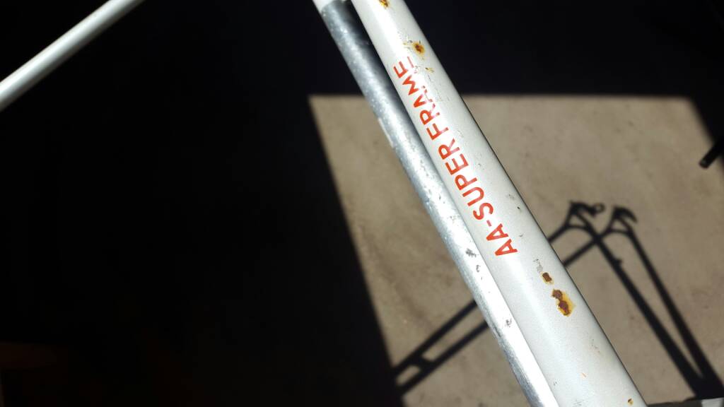

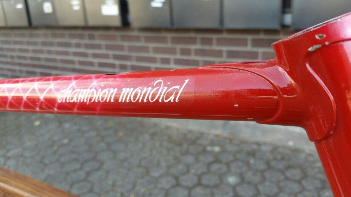

Hallo Freunde der Gazelle,
bei mir soll auch demnächst hoffelich Zuwachs kommen.

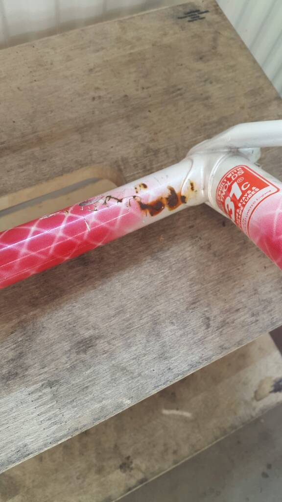

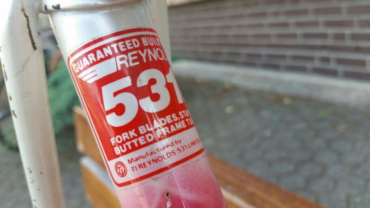

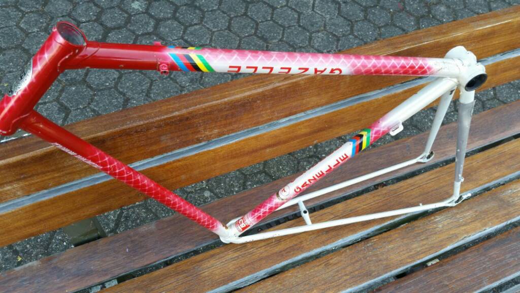

Ich könnte einen Gazelle Champion Mondial AA-super Frame kaufen. Im Raum stehen 120-150 Euronen für den Rahmen.
Ist genau meine Geo, keine Dellen, kein Verzug, traumhaft leicht, Reynolds 531c, passende Gabel gibts dazu.
Ich habs schon im Was ist es Wert Thread gepostet.
Möchte aber auch eure Meinung hören.

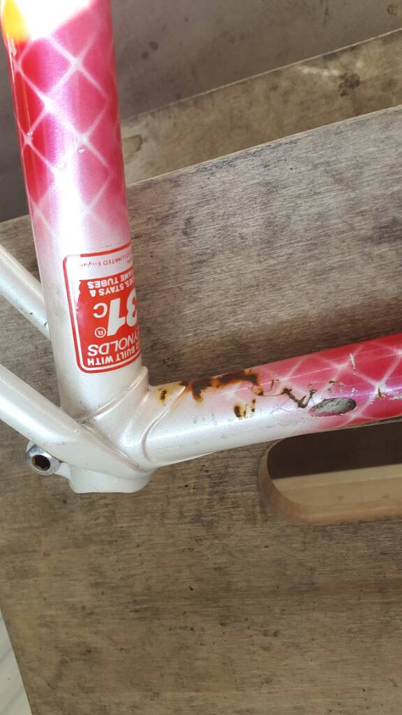

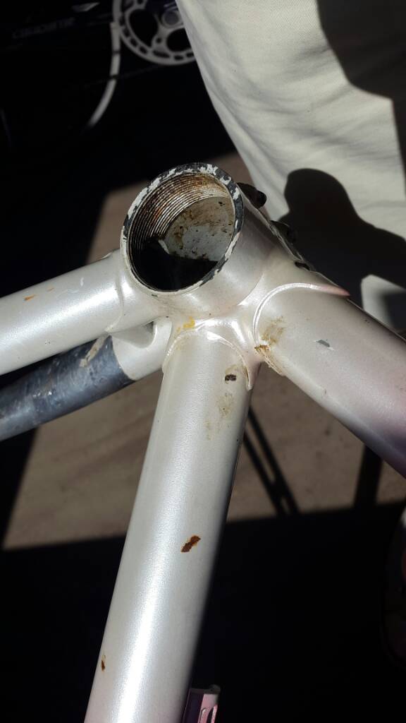

Der Rahmen hat an 1-2 Stellen Rost, bekomme ich den Weg, könnte das ein Problem werden?
Evtl. würde ich mich durchringen, so wie @morda , ihr ein neues Farbgewand geben zu lassen. Was aber auch wieder Kosten produzieren würde. mhh!
Finde leider in den Broschüren auch nichts in dem speziellen Farbschemata. Weiss jemand auf Anhieb aus welchem Jahr der Rahmen stammt? Hat auf jeden Fall innenliegende Bremszüge.
Was mich am meissten interessiert.
So wie er auf den Bildern zu sehen ist, kaufen, und wenn ja zu welchem Preis oder falls Nein, Finger weg usw. warum?
Was meint Ihr?
Fodoos:
Die Rahmendekore scheinen auflackiert, das ist nicht gerade typisch für Gazelle. Ich halte das für Neulack, auch die fehlenden Nieten am Steuerkopfschild deuten darauf hin.
Der Rost ist schon heftig, scheint aber nicht tief zu gehen, aber Neulack würde ich hier auch angehen. Dafür wäre mir der Rahmen aber zu teuer.

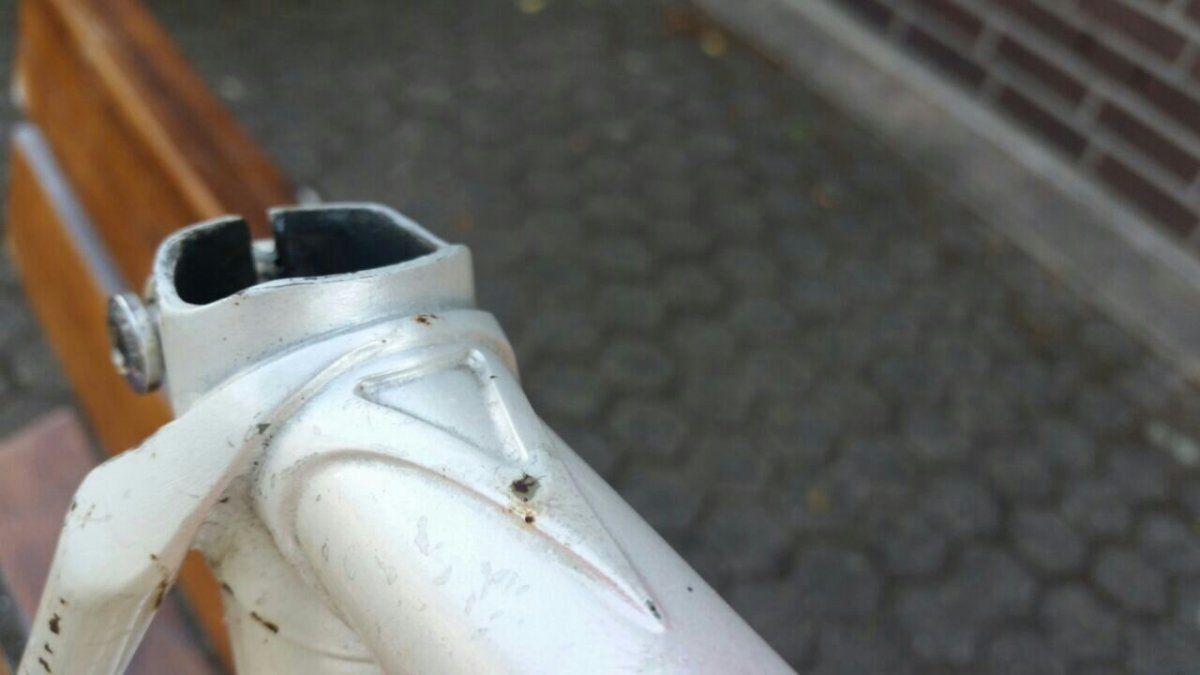

Und,
was mir noch auffällt...:oops:
Beim vorletzten Bild lugt so ein verräterischer "Strich" an der halb verdeckten Sattelstrebe hervor.Prüfe mal,ob es sich dabei um einen Riß handelt, oder doch nur Dreck ist... o_O :rolleyes:
argusäugische Grüße
Martin
Ja, ich denke dass das Dreck ist. Danke!
Werde ich nochmal überprüfen.
Was sollte ich denn dafür zahlen wenn ich bereit bin ihn neu lackieren zu lassen.
Grüße Jens
Gesendet von meinem SM-G850F mit Tapatalk
Oh, Martin hat recht...
Wenn du ganz genau hinsiehst, kann man sogar die Rostränder an Riß erkennen...
Der ist durch, da würde ich nichts investieren.
Dann werde ich Abstand nehmen. :(
Die Suche geht weiter

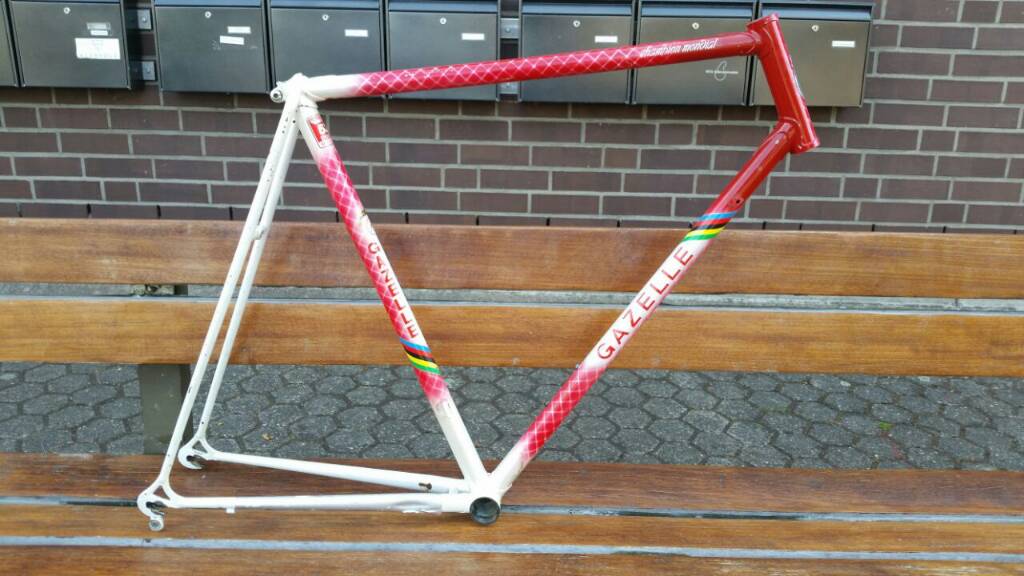

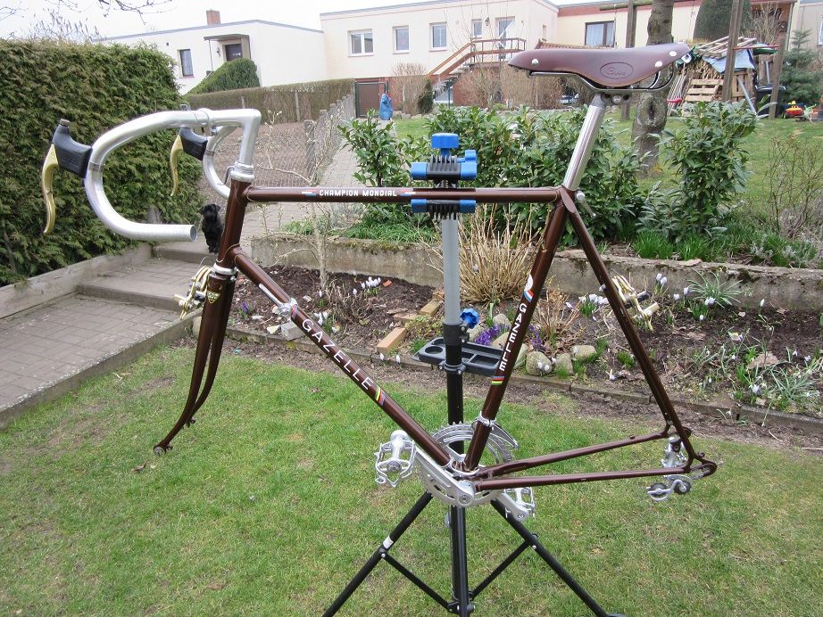

Hallo!
Würde gern den auf den Bilden zu sehenden Gazelle Champion Mondial Rahmen (nur der Rahmen), RH 58cm M-O, von 1974
tauschen. Gegen einen gleichwertigen aus dieser Zeit in RH 60cm M-O. Auf dem Sattelrohr ist eine holländische Postleitzahl
eingeritzt worden, soll wohl bei denen damals üblich gewesen sein.
Gruß bagger

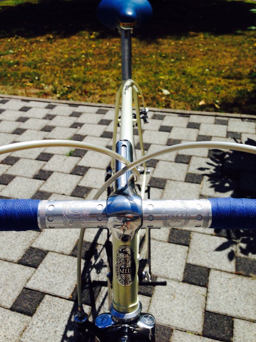

Is die Stütze auch befräst?
Was isn des für n Steuersatz? Find ich übrigens icht ganz so passend.
Der sah an den Seiten so gekürzt aus. Wie viel wiegt der denn? So Pi mal Fensterkreuz....
boahhh.... 380gr glaub ich....
