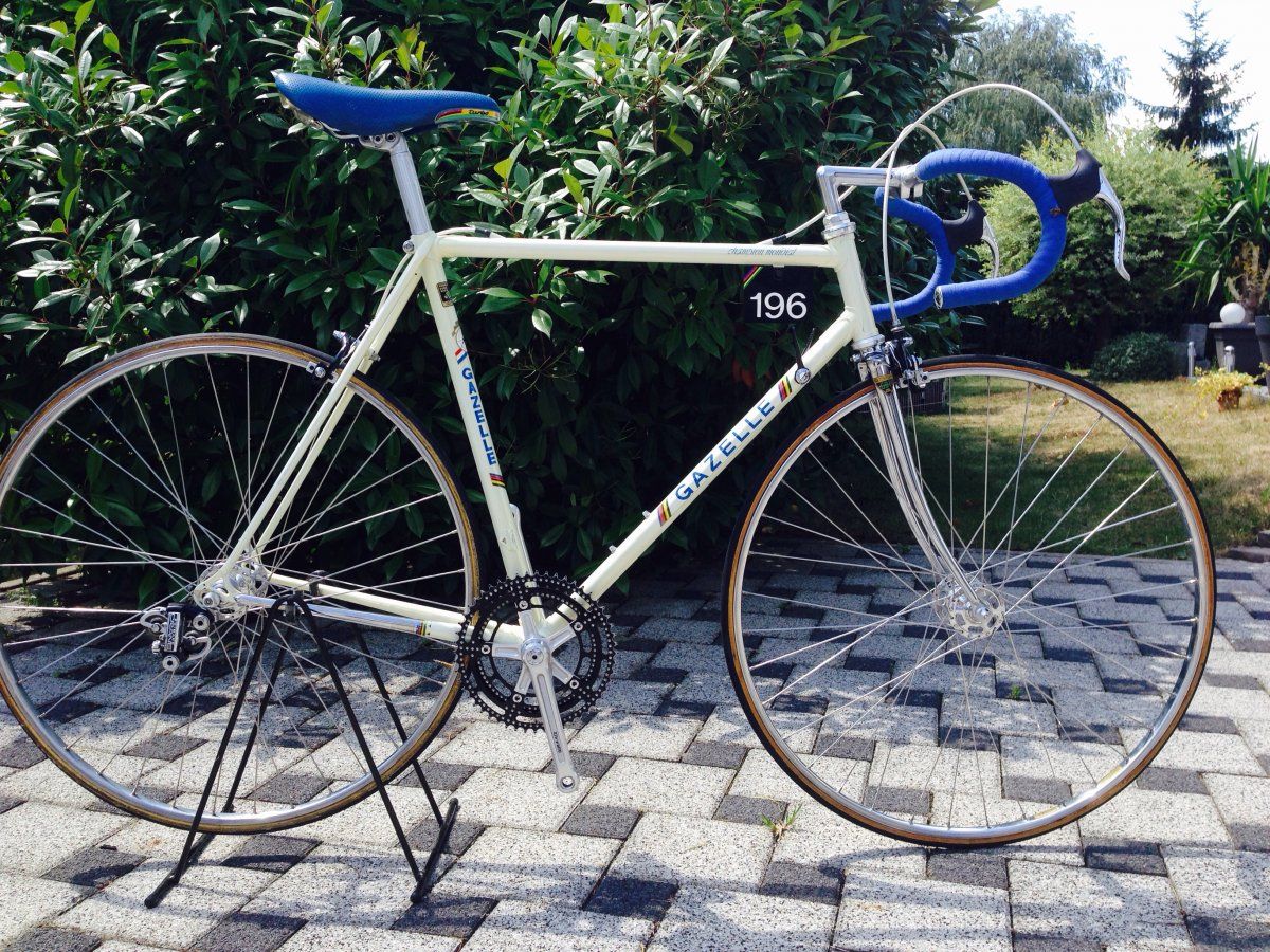

Das finde ich auch sehr schick. Ist aber meine ich aus Mitte 90er und damit etwas zu jung für mein Beuteschema (irgendwie muss man sich ja beschränken:rolleyes:).............hier könnte ich aber schwach werden
In der Bucht steht schon lange eins drin, ist mir aber zum Glück zu klein
93 und 94 gabs den Rahmen im Katalog

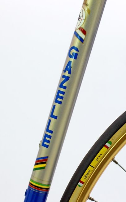

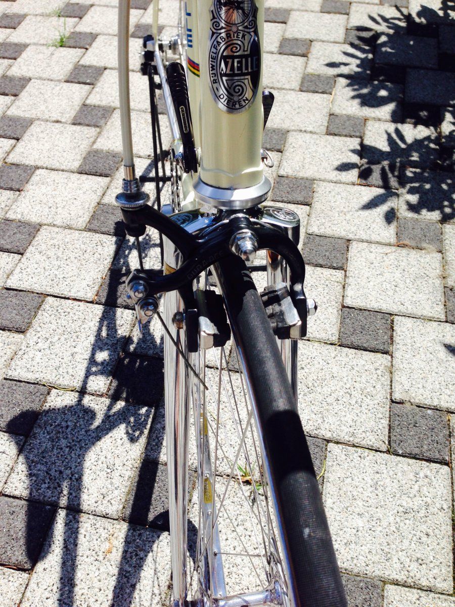

hätte da mein eine Frage zur einer Gazelle Farbe
kann mir einer sagen um was für ein Farbton es sich hier am Sattelrohr handelt?
unten ist Brüssel Blau, aber dann? silber oder champagne?
Danke
Ist aber nicht deins, oder? Das Foto sieht aus, wie von dieser Schweizer Seite...
Schwer zu sagen, kann sein, dass das so gelblich aussieht wegen der Beleuchtung. Ich würde auf Silber tippen, Champagner eher nicht...gibt´s da noch weitere Fotos?
ich tippe auch auf silber, bei Gazelle ja oft so dass der Klarlack "vergilbt"

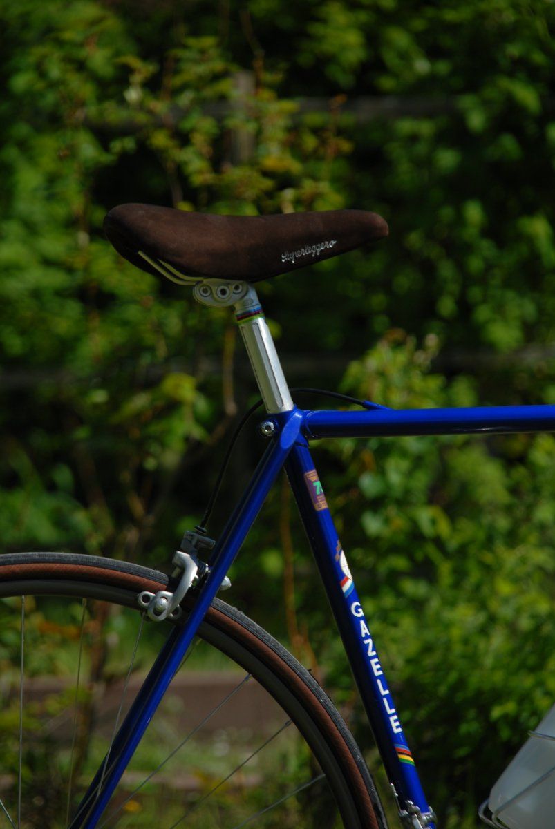

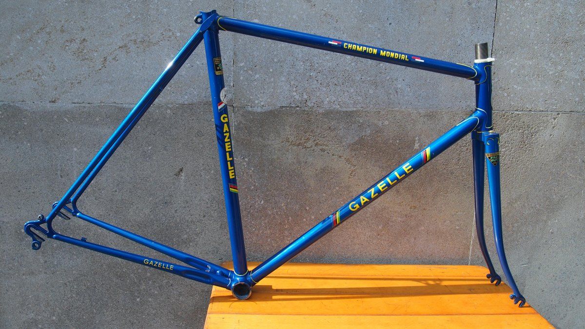

ich will ein Rahmen so lackieren lassen, jetzt ist halt die Frage ob es reicht wenn ich zum Lackierer sage Gazelle Brüssel Blau und Gazelle silber oder ob eine RAL oder so braucht.
Jemand ein Tipp wie das normal abläuft?
Welches wunderbares Blau hat denn dieses im Forum im Mai angebotene sehr schöne CM?
20110101_01-jpg.231216
http://jvs.webklik.nl/page/kleur bietet mir nicht die passende Farbe an. "Baikal blau" ist deutlich zu hell und "Brüssel blau" zu dunkel und vom Farbton zu kalt. Jemand eine Idee? Lackierung in Sonderfarbe?

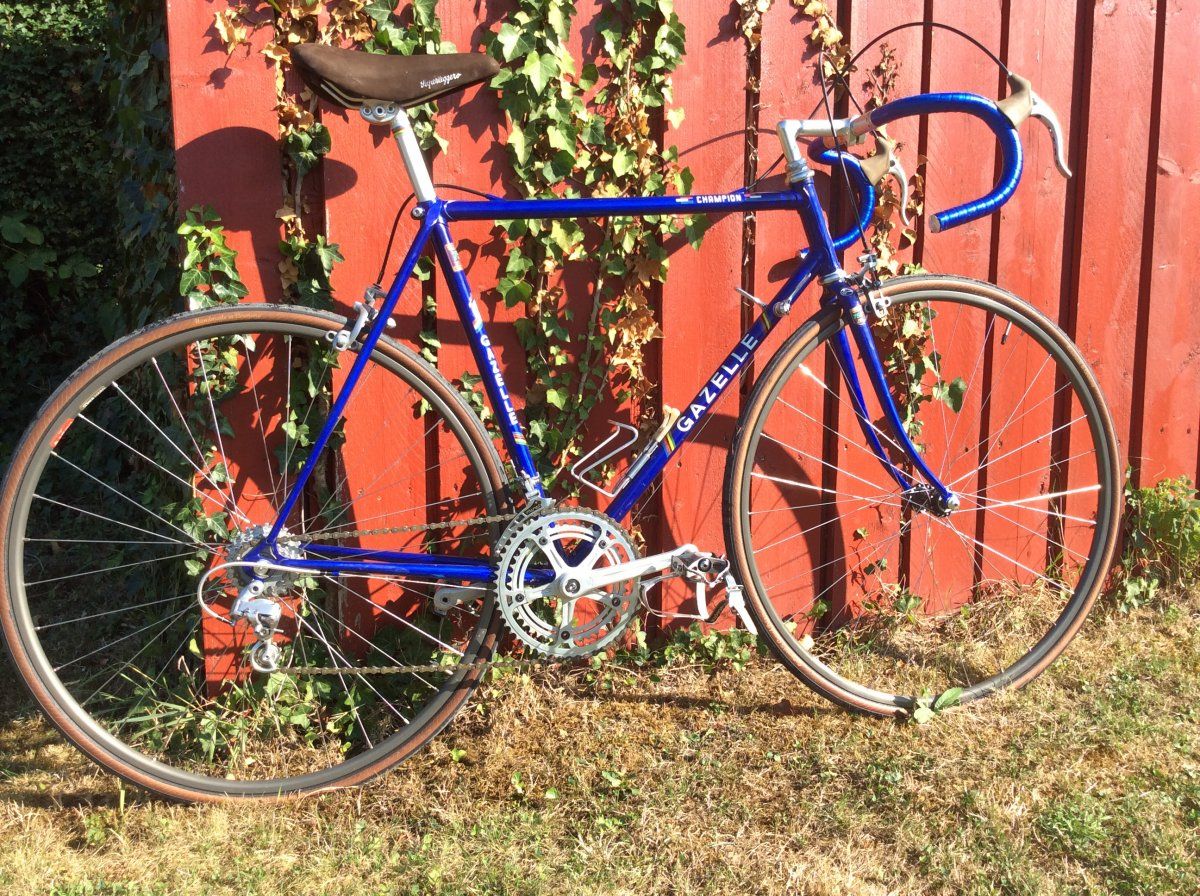

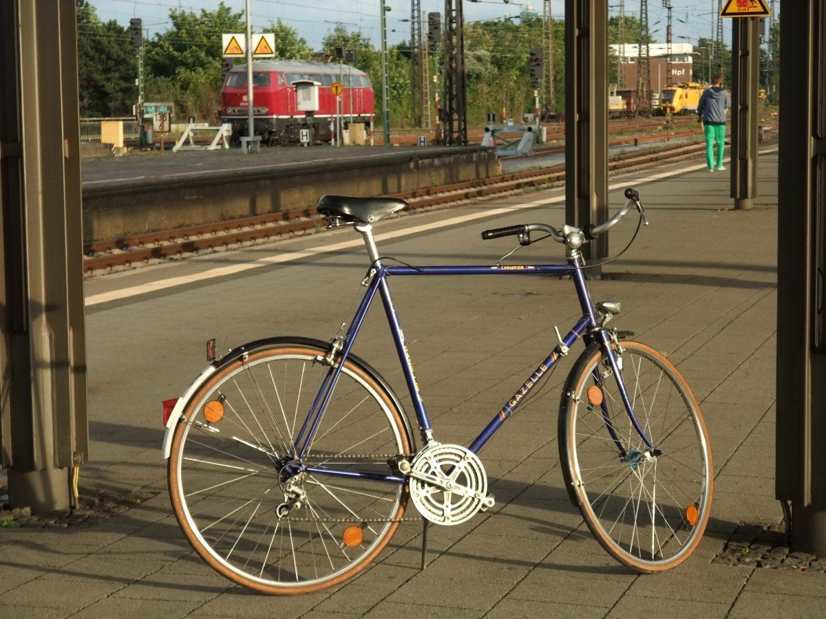

Meins ist ein Semi-Race von 1979 mit m.E. noch recht originaler Ausstattung, (optisch) leider mit Pletscherplatten. Gab es das Semi-Race zu dem Zeitpunkt auch schon ohne Plescherplatten oder erst später?
RH ist 63,5 cm m-o. Oberrohr ist 58 cm, also nicht länger als beim normalen A-Frame. Bremsmaß sind lange 65 mm. Und das Tretlager ist für meinen Geschmack etwas zu hoch.
Ich werde an dem Rad vermutlich einiges umbauen ... wird aber noch dauern. Die Reflektoren sind schon ab.:D

Wenn ich es so ansehe und den Kontrast zu den goldenen Linierungen beurteile, dann sollte es silber sein. So einfach die Frabe "Brussels Blau" ansagen ist wohl schwierig, denn da gibt es keine internationale Codierung. Wird auc keine RAL Farbe sein. Beim Silber gibt es eine Menge Menge Farbtöne, man sehe sich einfach die Auto Lackierungen der 0er Jahre an. Das meiste war aber eher Müst, kalte, leblose Farben. Für Beides würde ich zum Autozubehör gehen und dann vorher WEIß grundieren lassen, - dann leuchtet metallic mehr.
Wenn einer großzügig ist auch noch mal den Frabton auf einer weißen, beschichteten Pappe testen: Verkaufsraumlicht täuscht. Dann Auftrrag vergeben.
Klarlack nicht vergessen: nach den Decals.
für die farbtonbestimmung ist es am besten, ein teil in dem gewünschten farbton mitzunehmen, dann kann man draußen!!! die farbkarten vergleichen und auswählen.
Danke für deine Erläuterung,
Ich habe halt kein "Brüssel blau" zur Hand. Hab nur die Schweizer i Seite mit den Bilder
Mein neuer gebrauchter Rahmen soll so werden.
Und mein Lackierer kann mit Brüssel blau nix anfangen.
Thw blau ral 5002 kommt dem ganzen wohl nahe
Schwierig schwierig
