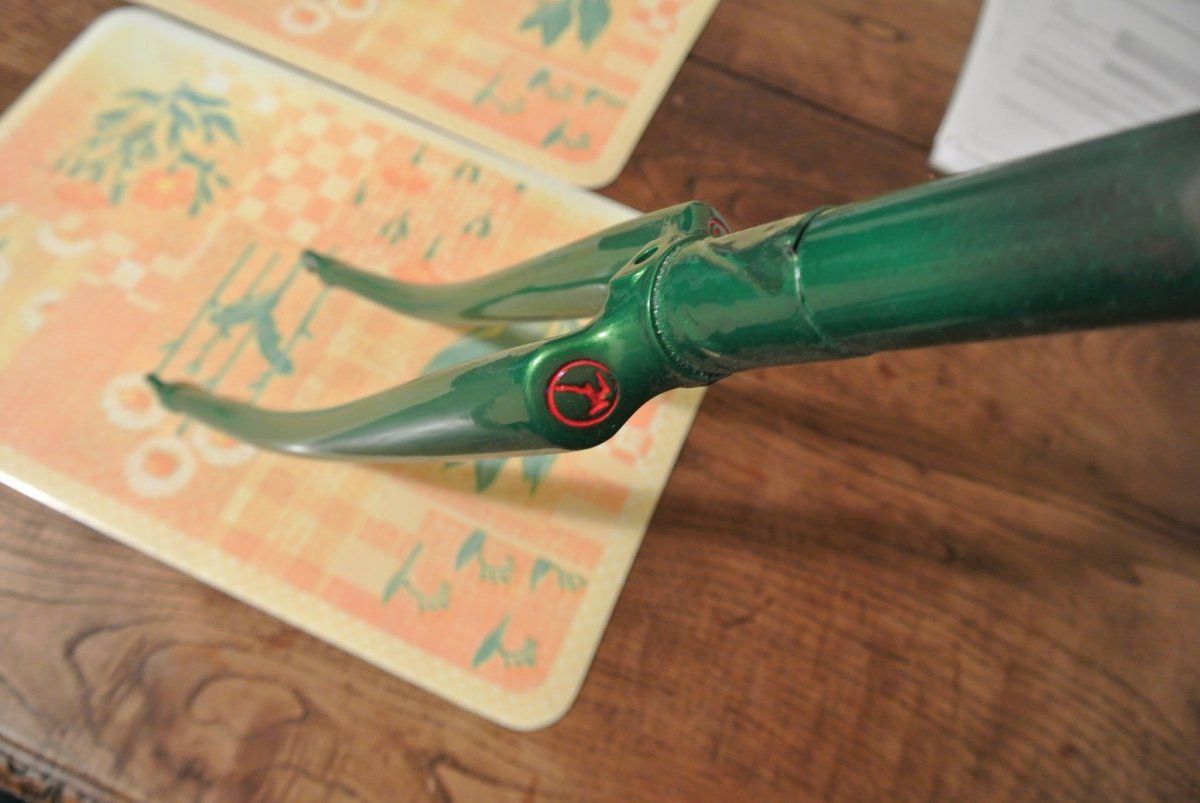

auch wenn das bild ein trauriges ist zeig ichs auch mal hier, mein sprungtier
in der entstehung
und von nahem:

strange. so eine lackierung habe ich erst einmal gesehen, auf ibä, glaube ich, und da sah sie für mich völlig falsch aus. 653er?
Also die Lackierung ist auch ziemlich Panne ich hab das Rad hier aus dem Forum aus Leipzig es kam wohl aus Belgien und die Lackierung ist wohl eine belgische Teamlackierung, laut Rahmennummer von 91 und im Kattalog von 91 finde ich beim Special AA 653 alle merkmale vom meinem Rahmen wieder also gemufften Hinterbau, weil 753, Cinelli Tretlagermuffe, Gazelle Panto auf dem Bremssteg und dem ein und Austritt des Bremszuges im Oberrohr und an der Sattelklemme, und der Strebenanlegung, Halter für eine Startnummer und 2. Paar FlaHagewinde, auf den Ausfallern steht Gazelle, das einizige was mich wundert ist die Gabel die bis auf den Schriftzug am Ausfaller keine Pantos hat, habe ich aber auch schon bei anderen so gesehen, bzw den Rahmen auch noch mit einer gemuften Gabel bzw die gleiche wie meine Gabel und Pantho auf der Krone.
Ansonsten halt ziemlich langes Oberohr für die RH ist aber wohl dem kurzen Radstand und dem flacher als überlich wirkenden Steuerrohrwinkel geschuldet im Gazelle Album gibts mehr Bilder falls es interessiert?
naja Farbschema und handwerkliche Ausführung sind 2 paar Schuhe, mit der Farbgebung könnte ich leben, aber die ist einfach schlecht lackiert und ich hab das Gefühl auf die Grundierung wurde auch verzichtet.
Der Neulack ist so gut wie sicher, aber nur wenn sie mich auch beim fahren überzeugt und ich sie behalte, der rahmen ist es auf alle Fälle wert.
einzig das die Gabel keine Panto hat find ich etwas ärgerlich, aber vllt tummeln sich unterm Lack noch ein paar Springtiere.
gemufft bezieht sich da eher auf die ausfaller die ausehen wie am hinterbau des rahmens
Ich weiß. Meins ist allerdinx enie Kreation von Fiats Farbspezialisten. Es hat in der Sonne einen goldenen Glanz.

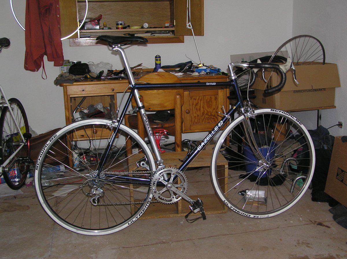

meine Contis (z.B. GP4000 schw-br) haben sich auch immer sofort Riesenlöcher gerissen, so dass ich immer mit Sekundenkleber unterwegs war, sonst hätte ich die Dinger jede Woche wechseln müssen. Jetzt hab ich mal was neues probiert. Bitte vorsichtig gucken:
