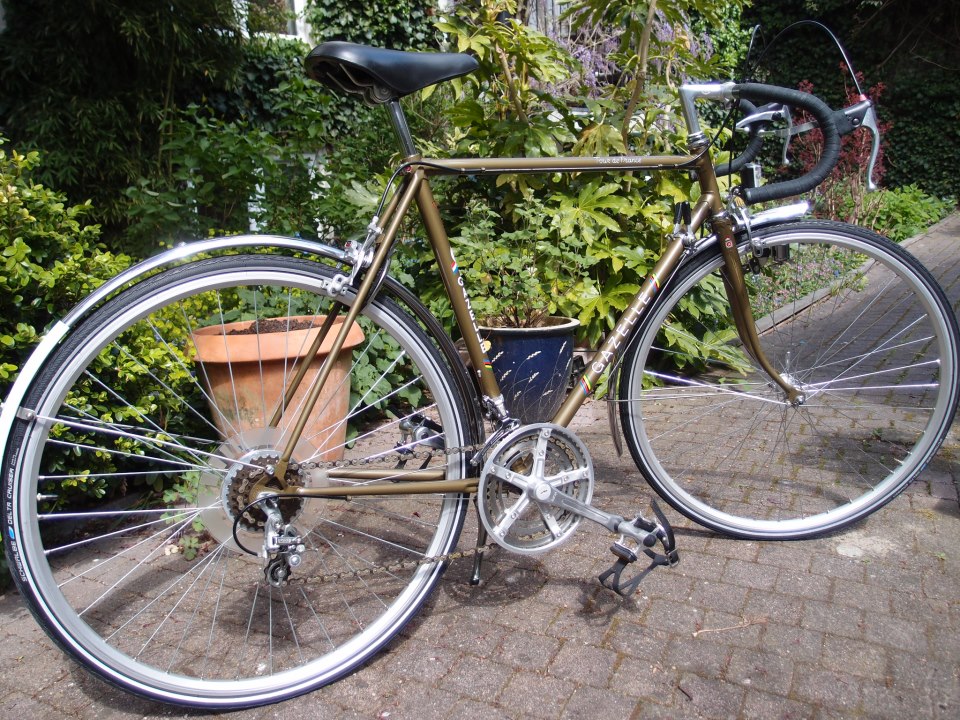

Bin jetzt wie oben geschrieben auch stolzer Gazelle-Besitzer. Nach etwas hin-und-her (Erstversand durch den Verkäufer, Paket war schon in der Nähe und wurde dann wieder wegen 0,5cm Übermaß zurückgeschickt, der kleinere Karton wollte auch nicht mitgenommen werden und nach neuem nachmessen kam er dann endlich Donnerstag an) am Freitag mittag ausgepackt, alles vom Peugeot ab und hier drangeschraubt - meine Schlechtwetter-Gazelle für den Arbeitsweg. Gestern noch ein wenig zu rasch Sticker angebracht, das nächste Mal nehme ich mir mehr Zeit, mehr Licht, mehr Platz:rolleyes:
Ein Gazelle Semi Race mit Dynamohalter und Schutzblechösen, einen Ständer kann man wohl auch noch montieren. Mit selbst gebauten Laufrädern mit Nady, Schutzblechen und älteren Shimano 10f-Komponenten bringt sie etwa 11Kg auf die Waage. Der Rahmen ist vom Vor-Vorbesitzer gepulvert worden. Hintere Bremsaufnahme Inbus, vorn Hutmutter, also dürfte die Gabel ein wenig älter sein. 25/28er Contis passen unter die Schutzbleche, auf den KinLin XC-279 Felgen kommen die auf 26,5/30mm Breite.
Heute durch zwei Schauer zurückgeradelt, das Bild war danach. Regentauglich ist das Rad also schonmal;) Strom liefert ein SP Nady, der Scheinwerfer findet seinen Platz am Dynamohalter.

Macht einen guten Eindruck. Ständer und Rahmenschloss sind nicht verkehrt für ein Rad, das auch mal schnell abgestellt werden können muss.
Bersuch mal einen kürzeren Vorbau. Die STI sind sehr lang. Solltest du Lenkerendschalter nehmen und klassischere Hebel, dann könnts aber schon wieder passen. Aber ich würde die STI weiterverwenden. Lenkerender sind im Alltag nicht ganz so praktisch.
Die große Länge könnte eine optische Täuschung durch das Bild von schräg hinten sein, der Vorbau ist 100mm lang meine ich. Die ST-R700 die ich noch habe nehmen sich von der Form her nichts mit den ST-4600, sind aber silbern und oben in Draufsicht deutlich gefälliger. Die werden es wohl auch werden.

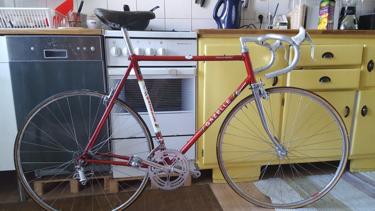

So langsam nimmt meine Gazelle Fahrt auf. Nachdem ich den Rahmen für einen Kampfpreis nicht verkaufen konnte, habe ich ihn für ein Bierchen reparieren lassen und baue das Rad jetzt komplett mit Campa Nuovo Record. Das Lenkerband wird wahrscheinlich blau werden und die Bremshüllen weiß.
Vorab wäre dann aber die Frage zu klären, ob die Kiste gefahren wird (dann wohl eher kein weisses LB) oder nur Anschauungsmaterial ist.
Ich werde es auf jeden Fall fahren und wollte in den Anbauteilen und dem Rahmen nochmals die Farben der Niederlande repräsentieren. Die Kurbel hat blaue Verzierungen, die Gabel.. der Rahmen ist rot und weiss .. ergo sind die Hoodies und die Bremshüllen auch weiss = NL :D
gut, dann kämen ja auch orange und blau in Frage. Schrieb das, weil mir gestern noch durch den Kopf ging, wie mittlerweile (nach zwei Jahren) das gelbe Lenkerband am Veegaete aussieht. Nuja, sagen wir mal: ehemals gelb. Weißes Lenkerband zierte mein erstes Rennrad - nicht lange.
da muss man immer abwägen, hab an meinem Pinarello auch weißes Band, welches beim angucken schon dreckig wird :p aber finde es eben am treffensten :)
