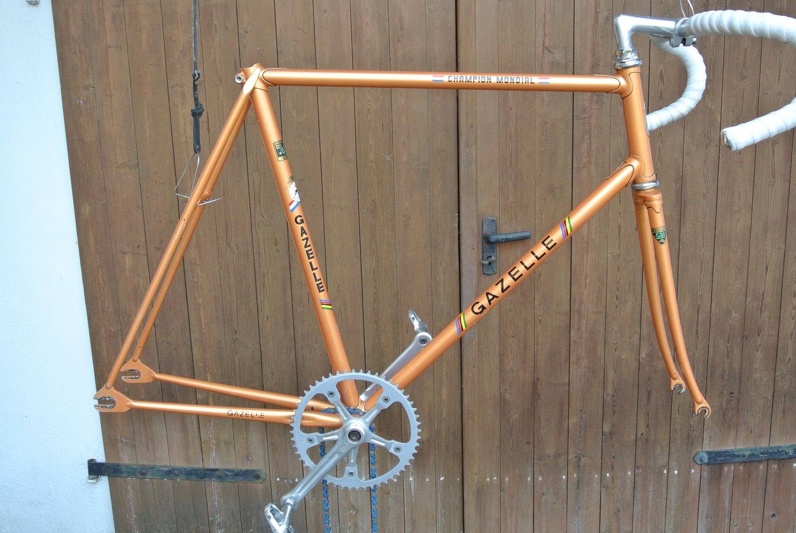

Habe das Rad mal zusammengebaut:
Leider passte der Deore Umwerfer nicht, da er einen Anschlag für Bowdenzug hatte, somit kam der 600 zum Einsatz
Die Deore Schaltung hinten ist somit das schlechteste was mir untergekommen ist. Habe noch eine Deore DX mit langem Käfig, die wird da sicher bald drankommen.
Die Gore Schaltzüge von @faliero sind sehr gut und lassen sich trotz kompletter Verlegung am Lenker noch gut schalten.
