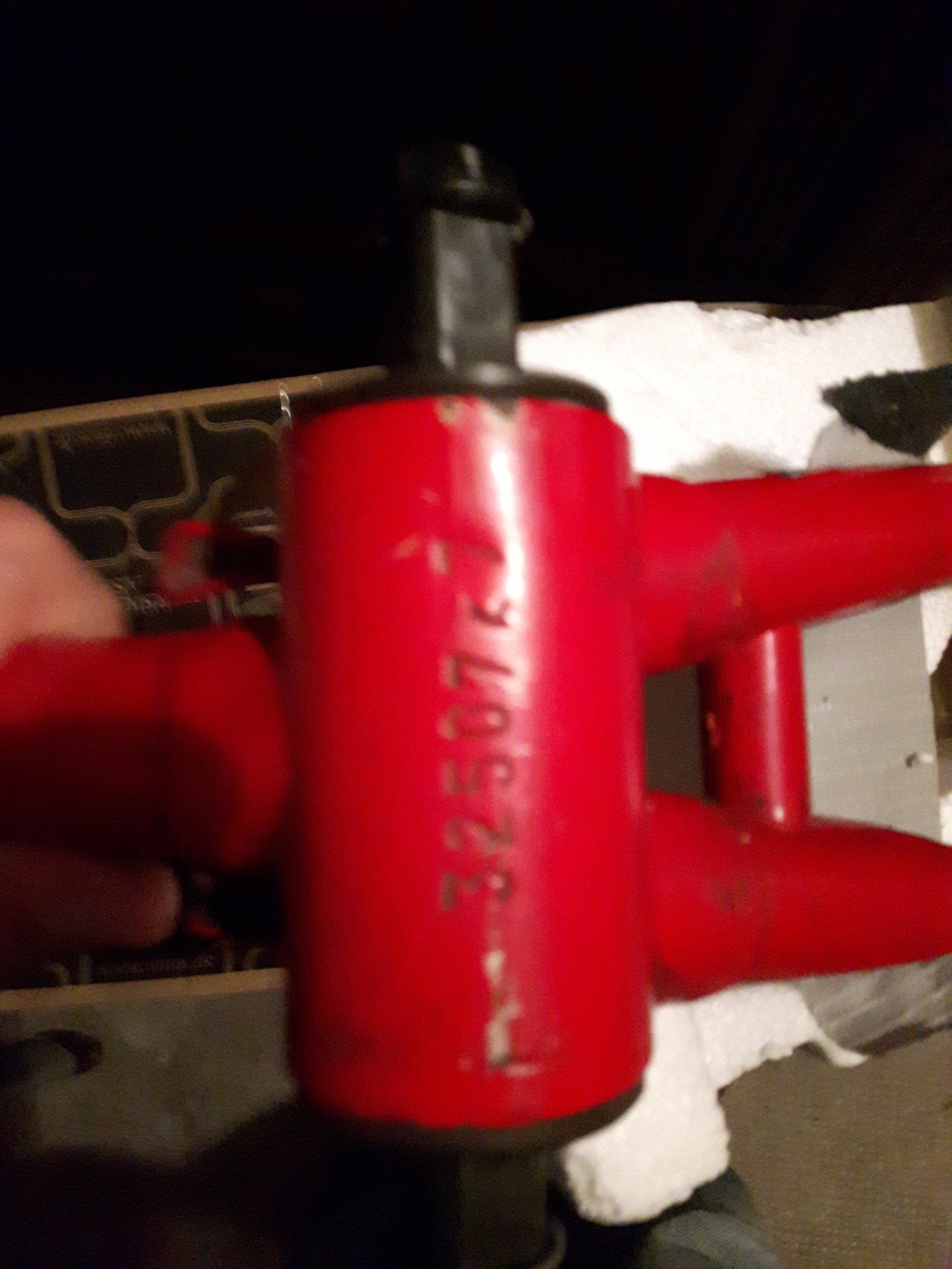

Von der Rahmennummer her müsste das doch Baujahr 1980 sein, richtig? Der Schriftzug Gazelle am unteren Rand der Tretlagermuffe lässt sich nur noch erahnen. Die Ausfallenden sind Campagnolo, es ist ein Sockel für den Umwerfer und ein Startnummernhalter vorhanden. Der Bremssteg hat die Schmetterling Form, es ist auf der Kettenstrebe AB vermerkt und die Bremszugführung verläuft auf dem Oberrohr. Meine Frage ist, kommt 1980 hin? Oder ist es eher 1993 wegen der Dekore? Die erscheinen mir nicht zu passen (soll ich hier ein Foto machen?) Danke für Hinweise.

Wahrscheinlich ca 1980 gebaut und spaeter neu lackiert.
Kaberfuehrung ueber Tretlagergehaeuse ist spaetestens 1981 (oder so etwas).
Ja, dass der Rahmen mal neu lackiert wurde, habe ich auch schon überlegt. Danke erstmal für die rasche Antwort. Für die Kabel sind in der Tat Führungen auf beiden Seiten der Tretlager Oberseite.

ich hatte noch keinen AB-Rahmen aus der Zeit in den Fingern, aber musste bei einem A-Frame unlängst zu mittellangen Bremsen greifen.
Hinten Hülsenmutter, vorne normal mit Mutter verschraubt. Ansonsten wüsste ich da ad hoc nicht, was besonders wäre. Du solltest Dir von den unterschiedlich konkav gewölbten U-Scheiben welche parat legen.
