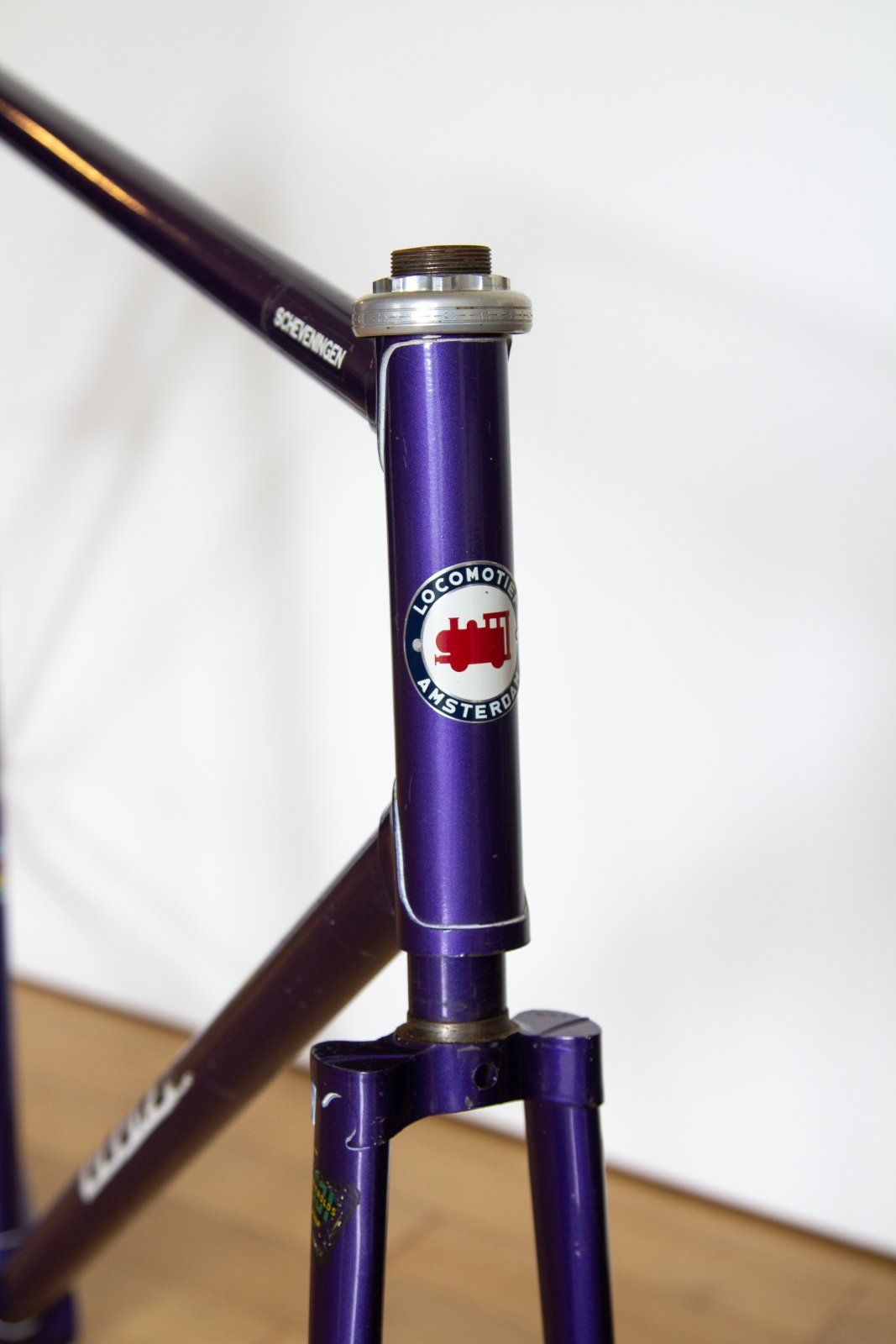

Ja, Reifenflanken und Lenkerband in hell würden dem Rad bestimmt gut stehen, sonst wirkt der Lack am Steuerohr so verloren.

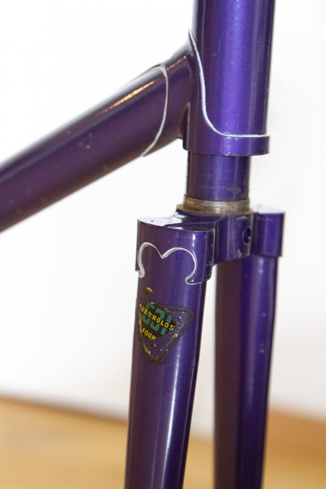

Ein 1975 Gazelle Champion Mondial, nur ein bisschen verkleidet! Deursen war ein Radladen in Amsterdam, daher die Decals, der Rahmen an sich ist ein Locomotief Tour de France, was ja wiederum nur ein umgelabelter Gazelle Rahmen ist. Die Details sind ja auch klar zu erkennen mit dem Butterfly bremssteg, der Strebenanlegung und den Muffnen. Mit den Ösen müsste es also ein A-Frame sein, nur halt mit dem schönen Locomotief Steuerkopschild und einem Farbton den es bei Gazelle meines Wissens nicht gab.
Für den Aufbau habe ich eine Dura Ace 1. gen hier, mit SR Royal Kurbel und SR Sattelstütze. Sattel wird wahrscheinlich Arius Gran Carrera. Cockpit 3ttt. Sollten ich irgendwann die Decals ersetzen werde ich mir wahrscheinlich Locomotief Decals machen lassen.
Dura Ace 1.
Aufbau Faden ich bleib dran
Ich werd den Aufbau hier rein posten, gibt ja nicht allzu viel zu sagen dazu da das meiste feststeht. Sogar das Forums-Lieblingsthema Lenkerband hab ich zu 90% entschieden, denke rot passt am besten
