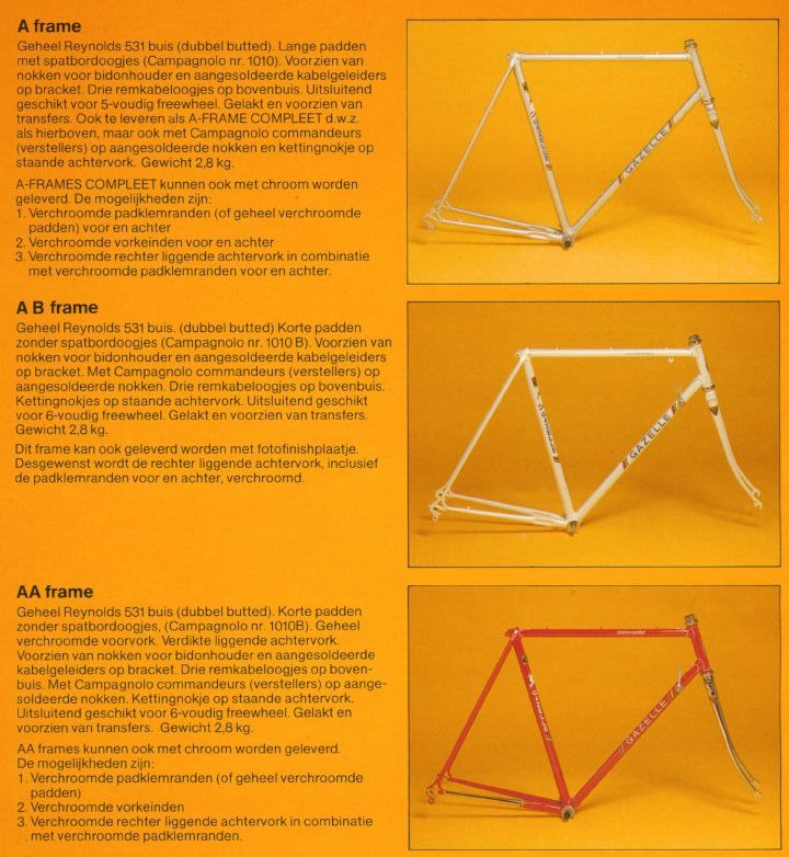

...bis auf Campagnolo Schalthebel (warum eigentlich, liegt es an den Anlötsockeln?)
Guck mal, z.B. im Katalog von 1981 werden A, AB und AA Rahmen... mit angebauten Campagnoloschalthebeln gezeigt und angeboten. Für mich klingt das so, als ob die so ausgeliefert wurden und dann konnte man die Rahmen nach Wunsch aufbauen bzw. vom Händler aufbauen lassen.
„...met Campagnolo commandeurs (verstellers) op aangesoldeerde nokken...“

Vermutlich erhielt man eben gleich die Campa-Hebel mit den Gazelle-Ausfräsungen, die in den Farben der Nationalflagge ausgelegt waren, zum Rahmen mit dazu.
Das könnte so sein, das haben wir doch vor ein paar Wochen...Monaten hier schon mal gehabt. Da ging es um schwarze Campagnolohebel in Gazelle-Ausführung. Aber @Zeitenschwelger scheint ja normale Hebel zu haben, oder? Im Katalog wird auch nichts von Gravuren erwähnt, was ungewöhnlich wäre...
Alles Spekulatius was vor 40 Jahren machbar war bei Gazelle
Kataloge sind nicht die heilige Schrift
Das sicher nicht, ich weiß. Aber es könnte eine der möglichen Erklärungen sein, daß an einer Gazelle aus den 80er Jahren Campangnoloschalthebel dran sind und sonst Shimano- oder Suntour-Schaltungen...
Daß beim Händler am Freitagnachmittag im April 1980 die Kiste mit den Arabesque-Hebeln gerade leer war ist auch nur Spekulation, aber genauso möglich...
Ist die Option keine Sockel schon diskutiert worden? Gab es ja auch noch zu der Zeit friktionierten Schaltens. Da Shimano oder Suntour nicht aufgeführt werden also: Campa-Socken oder gar keine Sockel? Bei Friktion ist es ja egal, welcher Schalthebel welches Schaltwerk oder welchen Umwerfer bedient. Unhistorische Märchenstunden alias "Gruppenreinheit" mal außen vorgelassen.
Vermutlich wissen @gazelleer und @HarrieH da mehr?
Hier ist doch die Antwort auf eure Fragen. Gazellen gab es zigfach mit Campa Schalthebeln und Suntour/Shimano drum herum. Guck mal bei marktplaats oder in Holland/Belgien auf den Börsen. Und gerade die Arbesque Hebel passen doch ohne Bastelei nicht auf die Sockel.

Vielen Dank für die rege Beteiligung.
Die unpantographierten Campagnolo Schalthebelchen mit Shimano Arabesque Schaltwerk sind in meinem Fall wohl original so ausgeliefert worden, da sich das Rad lt. Aussage Erstbesitzer seinerzeit im Auslieferungszustand befand.

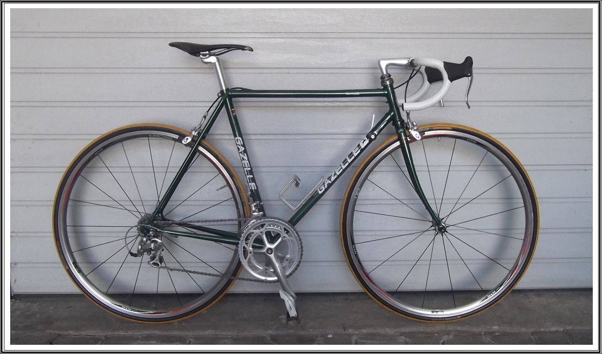

Hallo Springtier-Freunde,
ich habe meine Lütte nun wieder aufgebaut, nachdem der Rahmen von 2 Fachleuten "frei" gegeben wurde. Am Wochenende werde ich dann eine kleine Testrunde drehen. Zwar bin ich 1 Woche nach überstandener Corona immer noch recht schwach, aber für 5-10 km sollte es reichen ! Mehr bedarf es ja auch nicht, um Fahrverhalten/Spurtreue etc. zu prüfen.
LG Michael Aaron
P.S.: ich sehe jetzt erst auf dem Foto, dass ich es beim Vernieten der Kette wieder mal geschafft habe, ein Glieder-Dreieck zu konstruieren. Entweder bin ich zu doof oder mein Kettennietdrücker ist irgendwie wuschelig. Muss den Niet nochmal nachdrücken..... :rolleyes:
