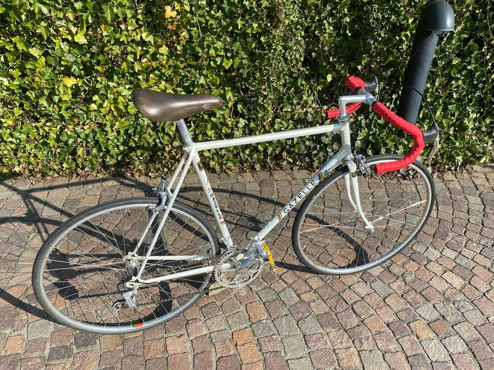

Ich habe eine Frage bezüglich Händler-Aufbau einer mutmaßlich 79er Gazelle.

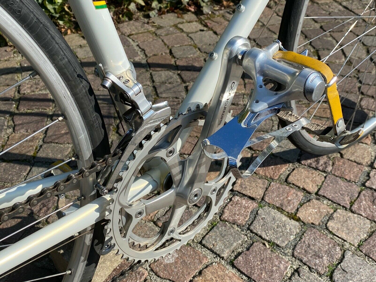

Kann diese Shimano 600er zeitlich stimmen? Die Bremshebel sind "Arabesque".

Die Kurbel ist eine 6207 600EX new. Der Umwerfer ist ebenfalls EX new, die Pedalen auch.
Die Gruppe ist eine Generation neuer als die Arabesque und wurde von 1984-87 verkauft.
Mit der EX new habe ich 1986 ein Rad aufgebaut.
Eine super Gruppe, die der DA 7400 eigenlich in nichts nachsteht. Völlig unterbewertet und noch preiswert zu haben.

Es ist nicht ungewöhnlich, dass ein Rahmen mehr als eine Saison im Laden gehangen hat und später mit aktuellen Komponenten aufgebaut wurde.
Ein Foto des Schaltwerks hinten wäre gut. Damit lässt sich der Zeitpunkt eingrenzen. Silbern = frühe Gruppe mit Friktion.
Schwarz ein 6208 Schaltwerk mit den ersten gerasterten Rahmenschalthebeln.
https://velobase.com/ViewComponent.aspx?ID=8ca1cab2-f68b-47c8-83e3-15048c96e371&Enum=115

Händleraufbau heißt was der Kunde wollte zu mindest in NL
Da sah man das nicht so wie hier im Forum

Mein 1980er in der Farbe blau ist vollständig mit der 600er EX Arabesque aufgebaut, also (fast) "Sortenrein", bis auf Campagnolo Schalthebel (warum eigentlich, liegt es an den Anlötsockeln?). Dies Springtier hier hat die Arabesque Bremshebel mit der 600 EX new in Kombination.
Schaltwerk siehe unten:

Arabesque Hebel waren nicht am Lager,der Kunde wollte nicht warten
6207 Schaltwerk, also eine frühe Gruppe.
Mischmasch kam damals vor.
Ich hatte ich die komplette 6207 Gruppe. Fast jedenfalls.
Steuersatz Tange Levin (und danach schleunigst zu dem genialen Stronglight Delta gewechselt) sowie Kurbel leider Arabesque. Das war mir bei der Kurbel als Schüler bei der 6207 Kurbel einfach zu teuer. Jeder Hunderter war damals hart erspart.
Nach dem später oben eingestellten Foto...
Sehr sehr schön. Ein Gazelle AB Rahmen für Schutzbleche und wie aktuell gewünscht guter Einbaubreite beim Reifen und damit zwangsläufig mit langem Bremsmaß und randonneurtauglich.
Daher auch die Arabesque Bremskörper vermutlich mit langem Maß.
Das muss so. Die neueren 6207 gab es nicht in lang. Die früheren Ara Bremskörper schon.
Steuersatz original 6207.
Hinteres Schaltwerk 6207 noch ohne klick.
Bremshebel vermutlich auch 6207 aber mit neuen Hoods.
Schalthebel (bei der schlechten Auflösung) wahrscheinlich ebenfalls 6207.
Cinelli Sattel.
Nichts verbastelt.
Ein absolut perfektes Rad. Völlig timecorrect.
Falls gerade gekauft, dann alles richtig gemacht.
