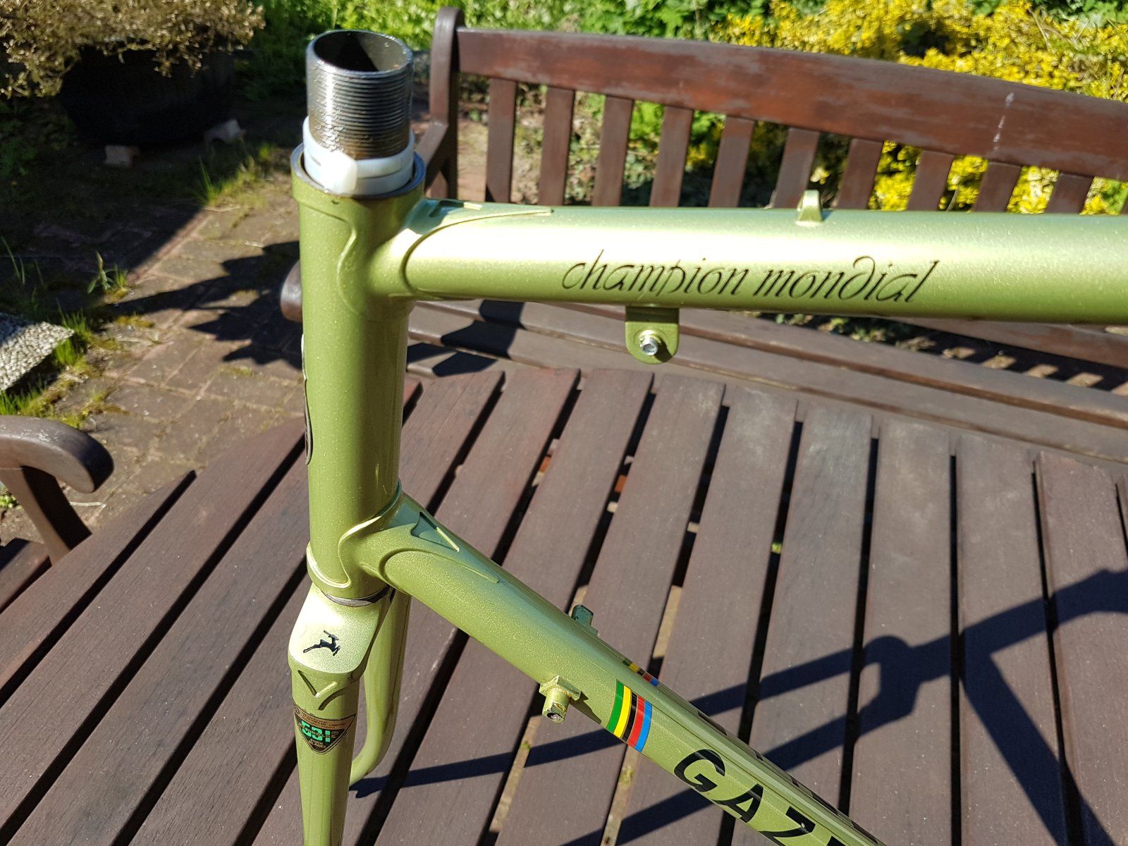

Zuwachs auf der Gazelle-Koppel...

Bei nem AB oder AA Rahmen mit Ösen,darf man sich nicht wundern,konnte man bestellen
Genau so mit Schmetterling oder Steg
Champion Semi Race ,welcher ein normaler Campion 531 war gab's mit " Pletscherplatte" Ständeraufnahme & Dynamo Halter
Wobei die P Platte ein solides Teil war und sorgfältig eingepasst wurde
Hab son seltenes Teil
Ja, auf Kundenwunsch waren alle möglichen Abweichungen möglich. Im Laufe der Zeit bin ich auf allerlei gestoßen und zur Zeit habe ich selber auch neue Rahmen nach Wunsch anpassen lassen.
Hier ist einer, der an mindestens drei Stellen vom Standard abweicht: https://myalbum.com/album/cMUZtzp2mPww/

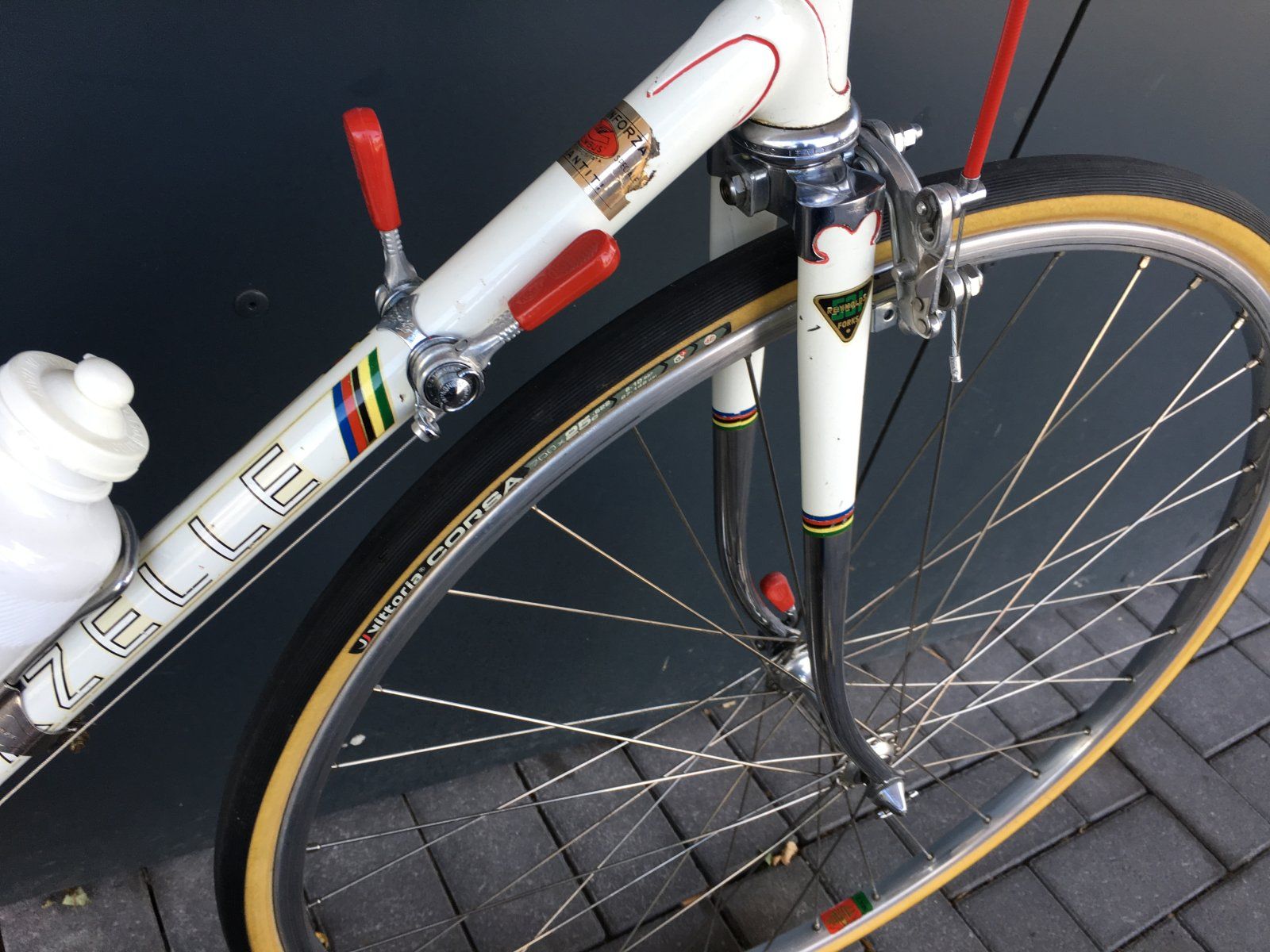

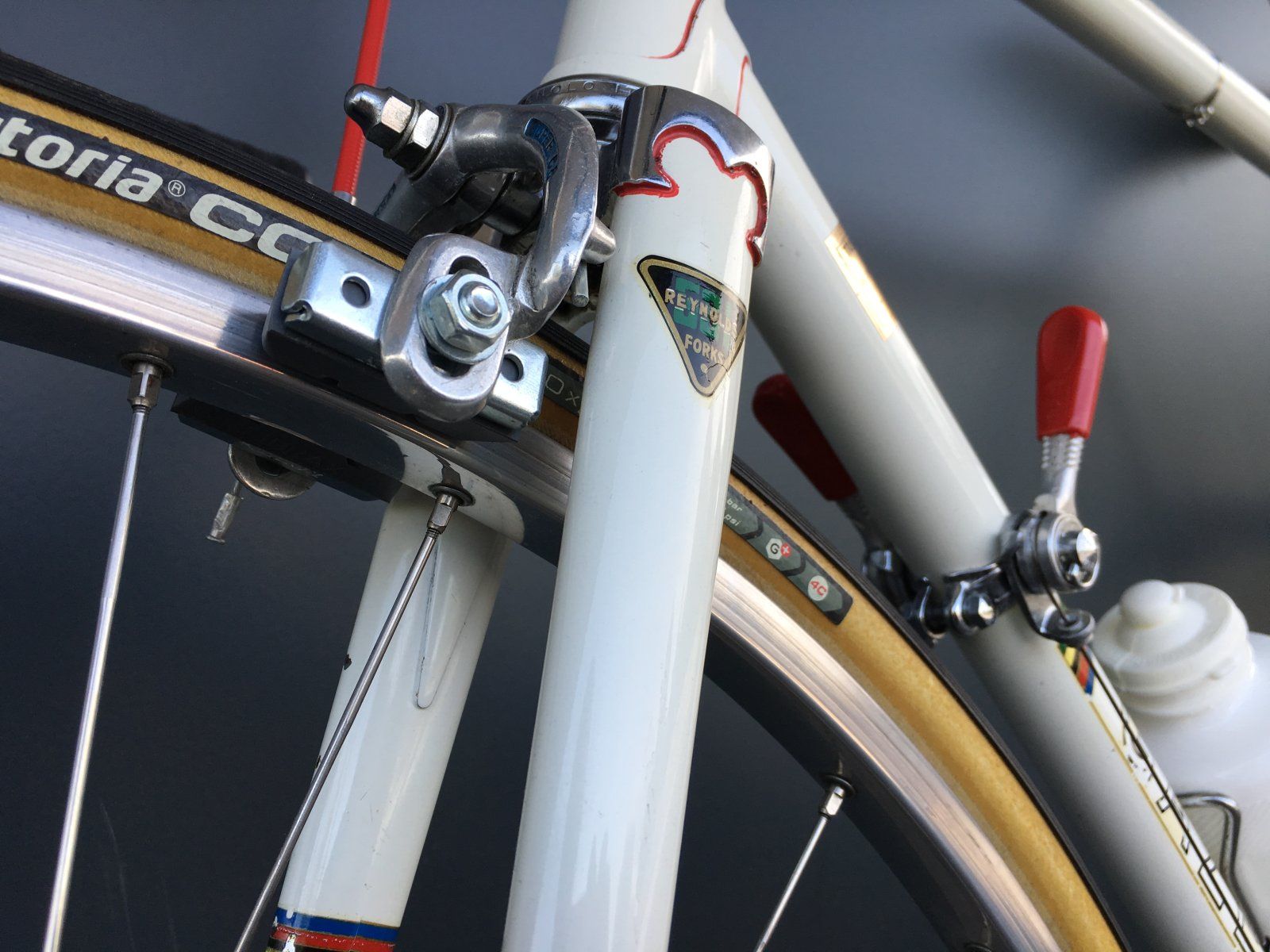

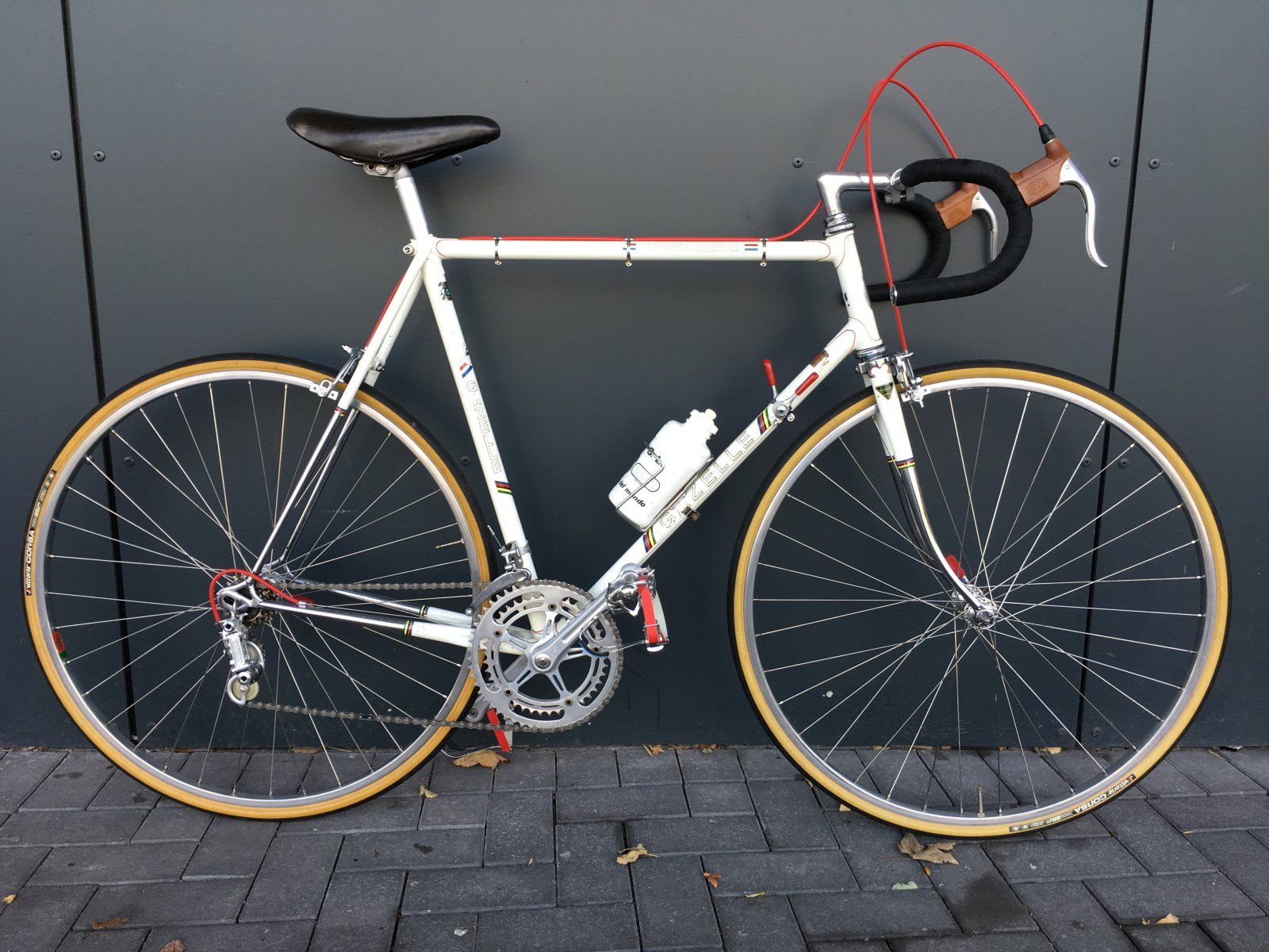

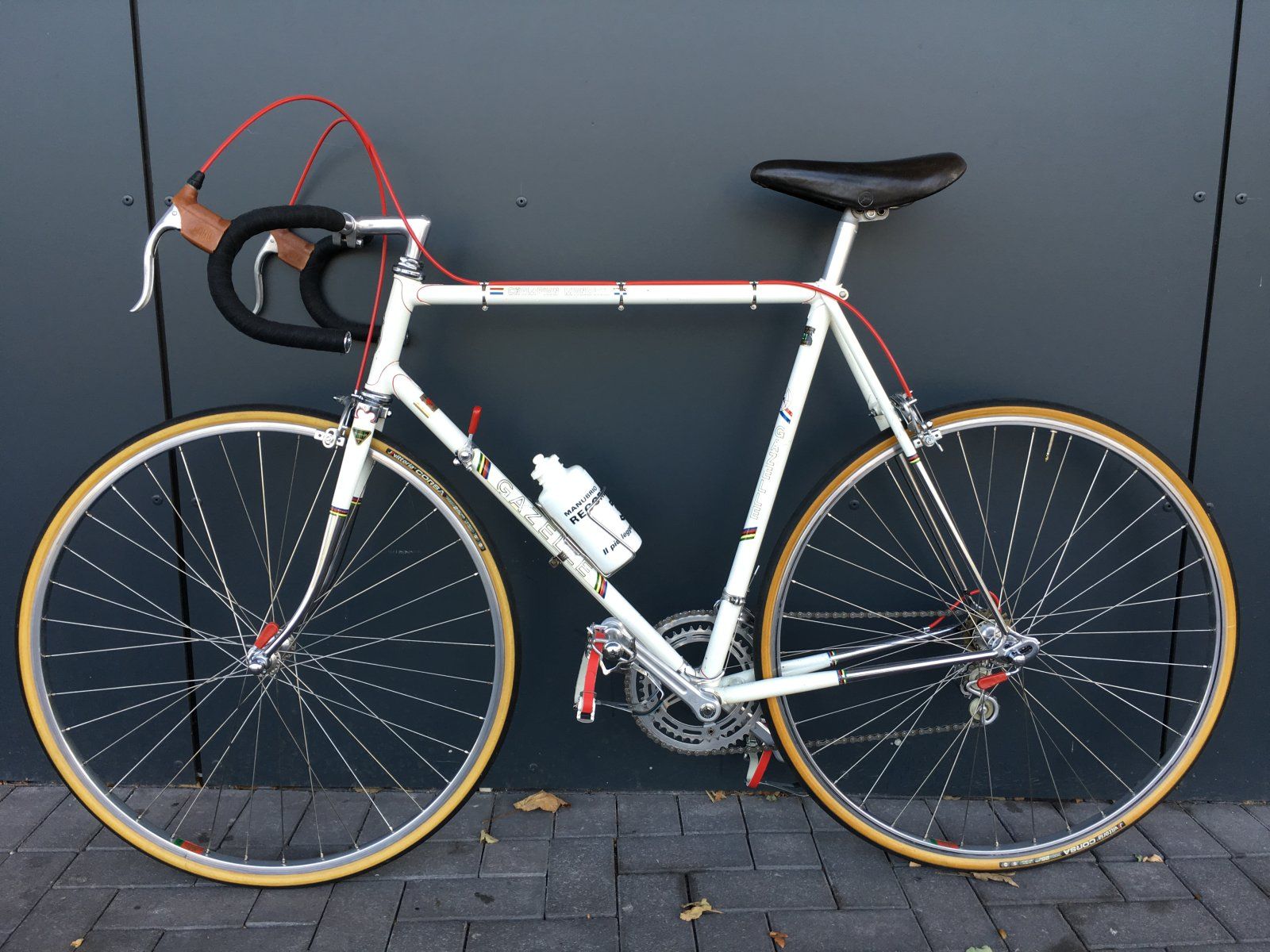

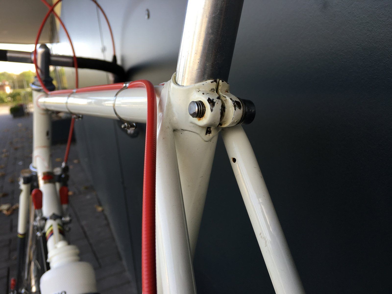

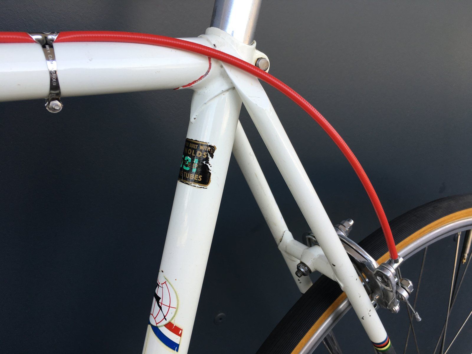

Hier ist noch eine, die vom Standard abweicht:
Gazelle Champion Mondial AA von 1972 aus Reynolds 531 und Columbus, ohne Schmetterlingsstege, mit dickerem Hinterbau (aus Columbus-Rohren), dickeren Ausfallenden, zusätzlichen Versteifungen an den Gabelscheiden und einer Sattelklemmung mit Gewinde.
Dazu in der für die 70er Jahre äußerst seltenen Farbe weiß mit verchromter Gabelkrone und halbverchromten Gabelscheiden.
Wurde so nur sehr kurze Zeit gebaut und auch nur auf individuelle Bestellung.
Auf individuelle Bestellung war für die AA auch eine Vordergabel aus Columbus bestellbar.
Gazelle Champion Mondial AA von 1972 aus Reynolds 531 und Columbus, ohne Schmetterlingsstege, mit dickerem Hinterbau und dickeren Ausfallenden, zusätzlichen Versteifungen an den Gabelscheiden, Sattelklemmung mit Gewinde.
Der Kunde war König bei Gazelle damals
Interessant ist auch, dass das Model im damaligen Katalog überhaupt nicht auftaucht, sondern nur in den Preislisten der Jahre 71 und 72 mit den entsprechenden Aufpreisen.
https://www.gazellechampionmondial.nl/brochures.html
Es wird nicht allzu viele davon gegeben haben, und einen zweiten solchen Rahmen konnte ich im Netz in über 5 Jahren nicht finden. - Vielleicht ist die Weiße auch die Letzte ihrer Art?
