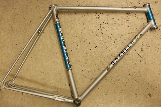

@ Montabici
Es ist ein A-Frame (keine Roto Tretlagermuffe). Die Decals sind sehr gut erhalten, der Rahmen beulenfrei.Die Farbe ist schwer zu definieren,
sieht für mich nach "zilvergrijs" aus, herrliche Farben damals ! :)
ist doch eher ein AB: keine Ösen an Ausfallern. Steht denn nix mehr auf der linken Strebe?
Roto Tretlagermuffen gab es auch in BSA... ;)
Man liest immer wieder, daß A-Frames immer Ösen an den Ausfallern haben sollen. Das ist falsch !
Mein A-Frame z.B. hat keine Ösen, was mir auch besser gefällt. Auf der linken Kettenstrebe steht selbstverständlich
"A-Frame".

Auch das mit den Ösen ist empirisch zw. den Katalogen entnommen.
Wenn deine keine hat, spricht das eher dafür, daß du eine Sonderbestellung besitzt ;)
