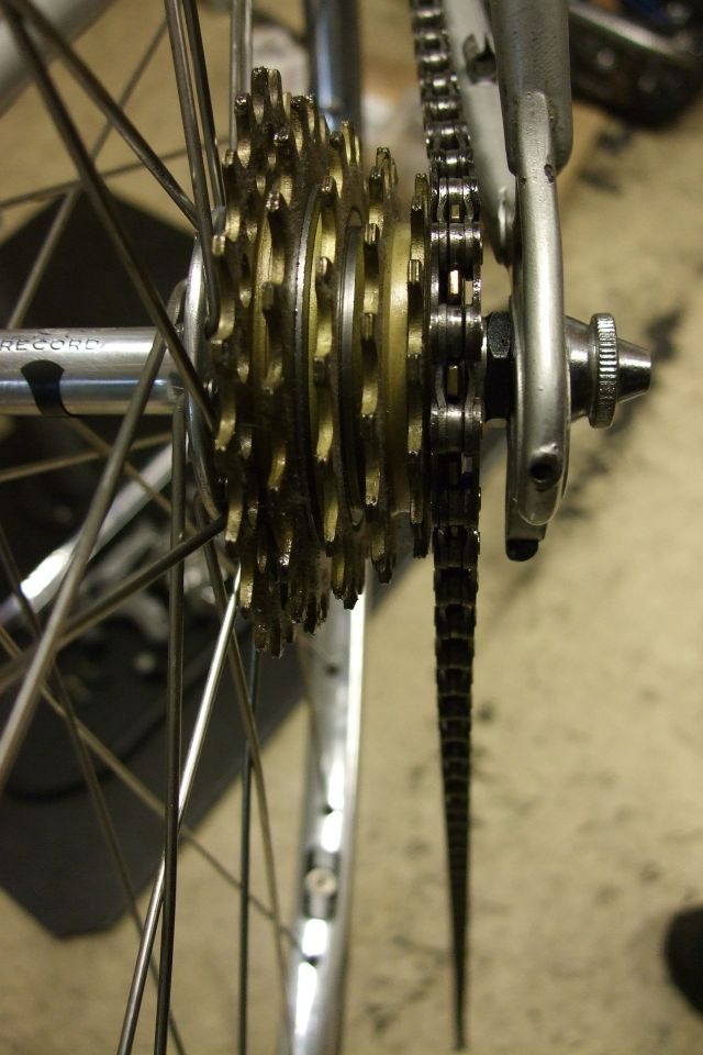

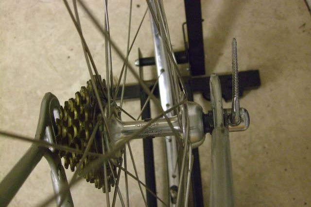

Aber seis drum: Der Hinterbau meines Rahmens hat ein Einbaumaß von exakt 125 mm. Ich vermute, daß da schon mal jemand mit viel Sachverstand "geweitet" hat: Die Ausfaller fluchten exakt; notfalls hätte ich sogar die benötigten Werkzeuge.
Da ist 6-fach jetzt also kein Problem. Ein passender Regina Oro-Zahnkranz lag hier - NOS - auch noch irgendwo im Regal. Ich hoffe, daß ich die Laufräder, Sattelstütze und Vorbau bis zum Wochenende schaffe. Hier schon einmal erste Impressionen:

125mm ist die übliche EBW bei Butterfly. Ist eventuell genauso auch rechts auf besagtem Bremsteg eingestanzt?
Und zur Not gibt es auch noch 6 Fach Kompakt Kränze, die gehen auch problemlos bei Rahmen mit 120mm (bzw. faktisch doch meißtens 122mm).

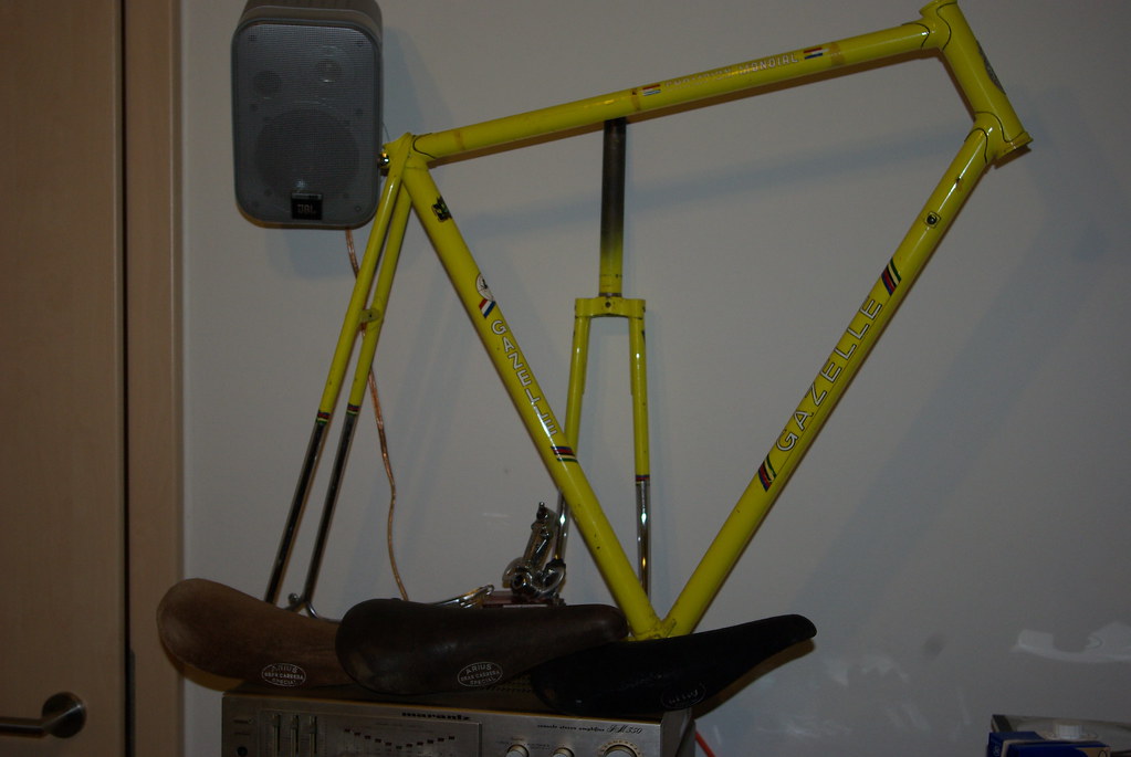

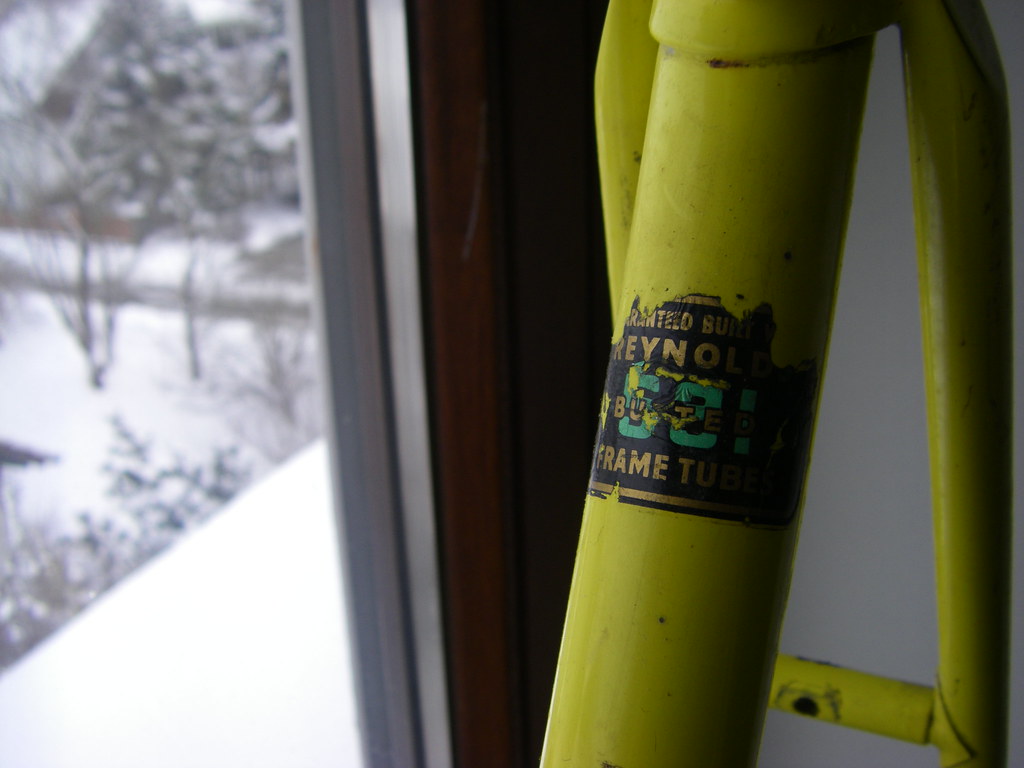

Der Reynolds Aufkleber ist noch der ganz alte, der seit den 40´ern (?) verwendung fand.
Auch der verbaute Materialmix läßt keine wirklichen Rückschlüsse zu.
Dafür, daß die Gazelle ursprünglich mal komplett mit Zeus aufgebaut war, könnte auch der Zeus Sattelklemmbolzen und die Tatsache, daß alle nicht Zeus Anbauteile aus Mitte bis Ende der 70´er waren, sprechen.
Die Lenker / Vorbau Kombi war Cinelli mit dem Wappen bzw. dem ganz alten Logo.

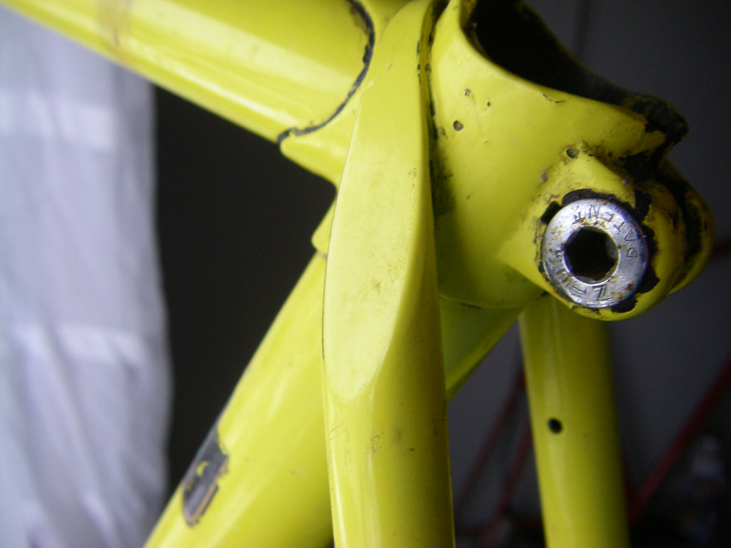

Intressant ist auch das Tretlagergehäuse, das kenn ich so eigentlich nur von den AA Special mit dem Roto Tretlagergehäuse.
Vielleicht doch mal Antje von Gazelle konsultieren. Es brennt mir schon unter den Nägeln, zu wissen, ob die Gazelle noch aus den 60´ern ist...
Einbaubreite ist übrigens glatte 120mm.

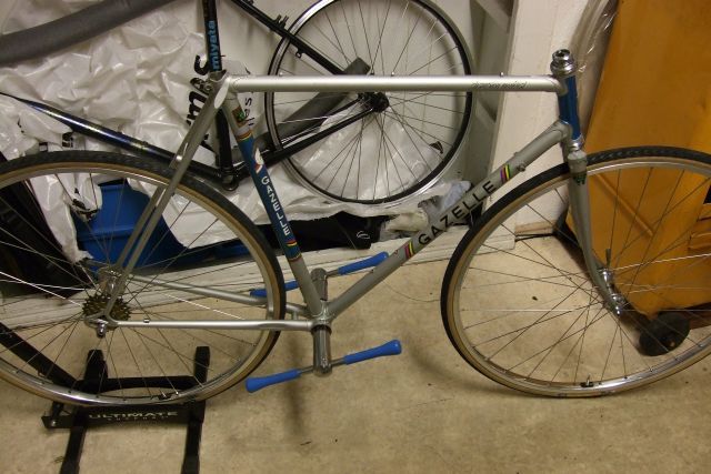

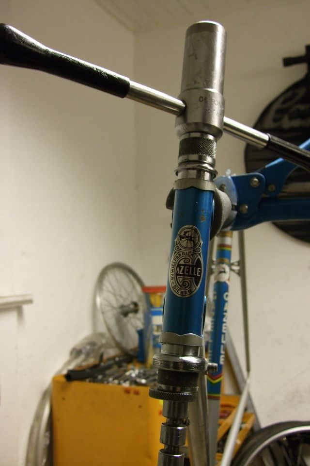

Heute mal im hintersten Eck der Werkstatt weitergemacht:
Laufräder sind fertig, HattanSwan Steuersatz ist drin. Die geraden Campa-Schnellspanner lagen hier noch herum... die finde ich klasse.
Die Felgen H-Plus TB14 mit den Panaracer Pasela Reifen ergeben hoffentlich ein homogenes Gesamtbild.
Die etwas ungewöhnliche VAR-Kurbelgarnitur (Modell "Skater") wird noch geändert. :);)
Mal sehen, wie weit ich morgen komme.

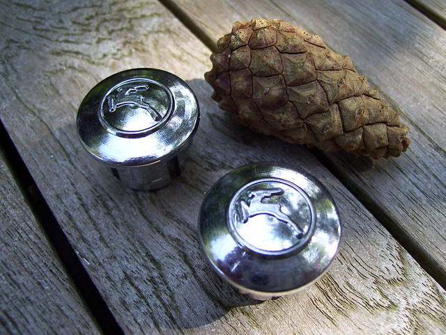

Die Lenkerendstopfen gibt es immer wieder mal in der Bucht; "selten" sind die nicht.

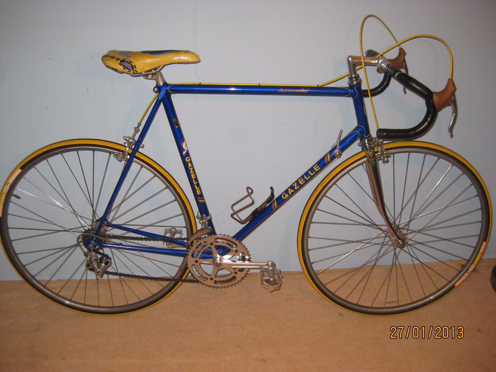

Liebe Gemeinde der Gazellenhalter,
ich spiele mit dem Gedanken mich in Eure Reihen zu begeben und wollte daher hier mal eine Frage plazieren, die vlt. eigentlich Fehl am Platz ist, aber da hier alle vom "Fach" sind versuche ich es einmal.
Also ich habe die Möglichkeit eine Gazelle "Champion mondial" zu kaufen. Ausstattung Campagnolo Nuovo Grand Sport (auch Naben, Pedale, Kerze)
Rahmen ist ein AA aus 531 Reynolds. Baujahr laut Verkäufer 81-83
Hier mal ein Bild: (Reifen, Sattel und Bremszughülle bitte wegdenken)
Der Verkäufer möchte 300€ haben. Was meint Ihr? Ich bin weder Sammler noch Kenner... Ich finde die Farbe cool und meine Größe ist es auch (60er bei 188cm)
Finale Frage: Stimmt der Preis?
Wenn ja, folgt hier in naher Zukunft ein neuer Eintrag mit "meiner" Gazelle.
Viele Grüße
der Jim
Hier haben wir schonmal über die Unterschiede zwischen A und AA gerätselt:
http://www.rennrad-news.de/forum/threads/gazelle-a-frame.83024/
AA Rahmen hatten auf jeden Fall die Roto Tretlagermuffe und den Butterfly Bremssteg.
Auf den älteren Rahmen steht deshalb nichts von A Frame, weil sie da noch nicht so genannt wurden.
Da gab es nur normale Champion Mondial, AA, AA Special und AB kamen erst gegen Ende der 70´er.
verchromte Gabeln z.B. waren den AA Special Rahmen vorbehalten - sofern es keine Extrawurst beim Ausstattungsroulette war ;)
