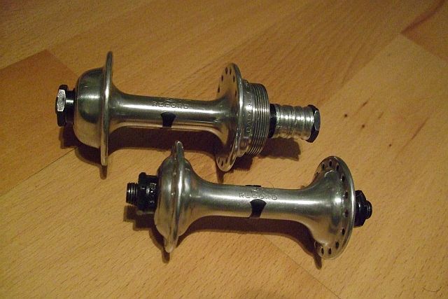

Heute habe ich die hier schon länger liegenden Campa Record Naben zerlegt und im Ultraschallbad gereinigt,
neu gefettet, eingestellt und die HR-Nabe der Einbaubreite des Rahmens angepaßt.

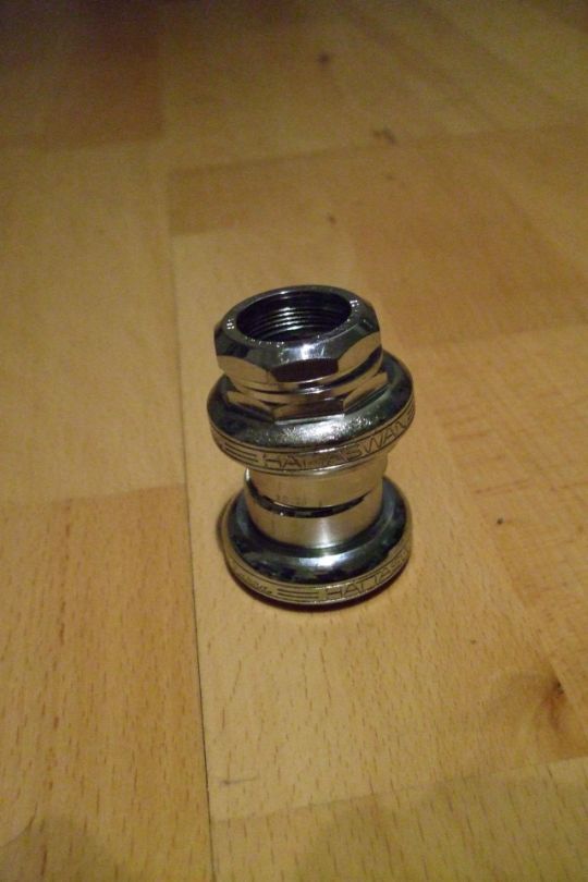

Dann noch den Steuersatz vorbereitet. Speichenlänge ist auch schon ausgerechnet. :)
Meinst du nicht, dass die Achse ein wenig zu kurz geraten ist?!
Nee, laßt mal, das paßt..ist nur irgendwie komisch fotografiert.
Hinterrad ist fast fertig, und wenn mich bei diesem Wetter nicht zu viele Kunde nerven,
ist der "Rohbau" Ende der Woche komplett. Bilder folgen dann natürlich sofort. :)
Hinterrad ist fast fertig,...
Also,
so komisch kann man doch gar nicht fotografieren.
Da fehlt mindestens ein Zentimeter an der Achse. Da ist auch keine originale Kontermutter drauf und auf der Kettenseite sind merkwürdig viele Distanzstücke.
Ich mein' ja nur...
Kann es sein, dass du aus einer Fünfach-Nabe (OLN = 120 mm) eine Sechsfach (OLN = 126 mm) machen willst?
Dafür bräuchtest du eine Achse mit ca. 135 mm Länge.
Wie breit ist denn dein Rahmen? Ich vermute mal, dass er 120 mm Einbaubreite hat:
Das Herstellungsjahr müßte 1976 sein
Damiut geht fünfach, mehr nicht!
Haha, ja danke euch beiden für die fürsorgliche Anteilnahme.
Der gute Onkel Sheldon schreibt hierzu :
Typical quick-release axles are 11 or 12 mm longer than the spacing of the hub locknuts. This gives 5.5-6 mm of axle protrusion on each side. You don't actually need nearly this much, so for respacing hubs to wider spacing, if you're not adding more than, say, 5-6 mm of spacers, you don't need a new axle. As long as you have 2 or 3 mm sticking out on each side, that's plenty.
Es paßt alles, macht euch keine Sorgen, das Bild täuscht etwas.

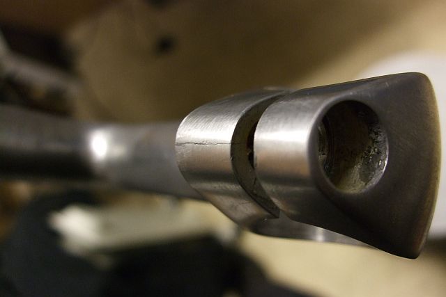

Momentan hat sich ein neues Problem ergeben, nämlich der Vorbau.
Die Dinger sind tückisch und oft - konstruktionsbedingt - an dieser Stelle im Klemmauge beschädigt (s. Bild).
Es gab dazu auch irgendwo einen Artikel in der Tour. Das ist nicht ganz ungefährlich, weil man die Bruchstelle
im eingebauten Zustand kaum sieht.

@ a.j.h. Wetten, daß ich in den Rahmen locker 6-fach reinbekomme ?
Dazu muß ich nichtmal den Hinterbau bearbeiten (was ich ohnehin ungerne täte).
Ich weiß, es gibt auch Leute, die in einen 126-mm-Rahmen 8-fach reinquetschen. Stahl hat einen weiten elastischen Bereich, bevor es in die Plastifizierung geht.
Dennoch sind dann die Ausfaller nicht mehr parallel. In Grenzen mag das funktionieren...
Einen 120-mm-Rahmen auf 126 mm aufbiegen würde ich dagen auf keinen Fall.
Und 6-fach bei 120 mm (bzw. 8-fach bei 126 mm) bedeutet eine zu große Ausmitte. Da kriegste ein labiles Hinterrad. Diese Experimente habe ich hinter mir.
Ab einem gewissen Kampgewicht und Kraft des Fahrers wird das alles schnell "kriminell". Ich habe schon viele Rahmen mit gerissener Verlötung am Ausfaller gesehen. Bei Blechausfallenden ist das nicht so kritisch, aber bei geschmiedeten schon.
Du machst das schon :bier:
wenn man einen versierten schrauber an der hand hat, oder gar einen rahmenbauer, ist das aufweiten (lassen) empfehlenswerter und kostengünstiger als dauerhaftes überdehnen.
ich hab mir die aktion noch nicht selbst angesehen, aber die resultate, die mir gesta hier in köln bisher geliefert hat, sind überzeugend: sogar von 120mm auf 128mm bei den geschmiedeten ausfallern meiner cross-gazelle. 8-fach flutscht rein :)
