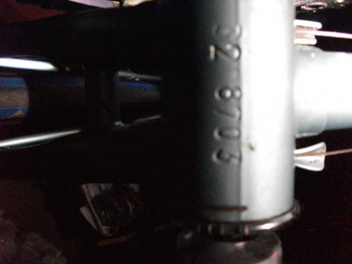

Zuwachs auf der Gazelle-Koppel...
von unten! wegen die ausstanzungen-dings vom roto-bracket! ;)
aber da ist doch ein butterfly-steg zu erahnen, oder?
AA-level.
AA-level.
Klar doch :D
Das ist ein AA-frame wg. Roto Tretlagergehäuse.
Der A-frame hat das nicht.
Der Rahmen ist sehr schön. Neben dem Perlmutt/Blau meines AA-Special
die krasseste Farbe bisher ! :D
Immer noch 9,3 kg. Ich hab das Tretlager nicht rausgekriegt. Und auch aufgegeben, da noch weiter dran zu basteln. Es bleibt jetzt so.

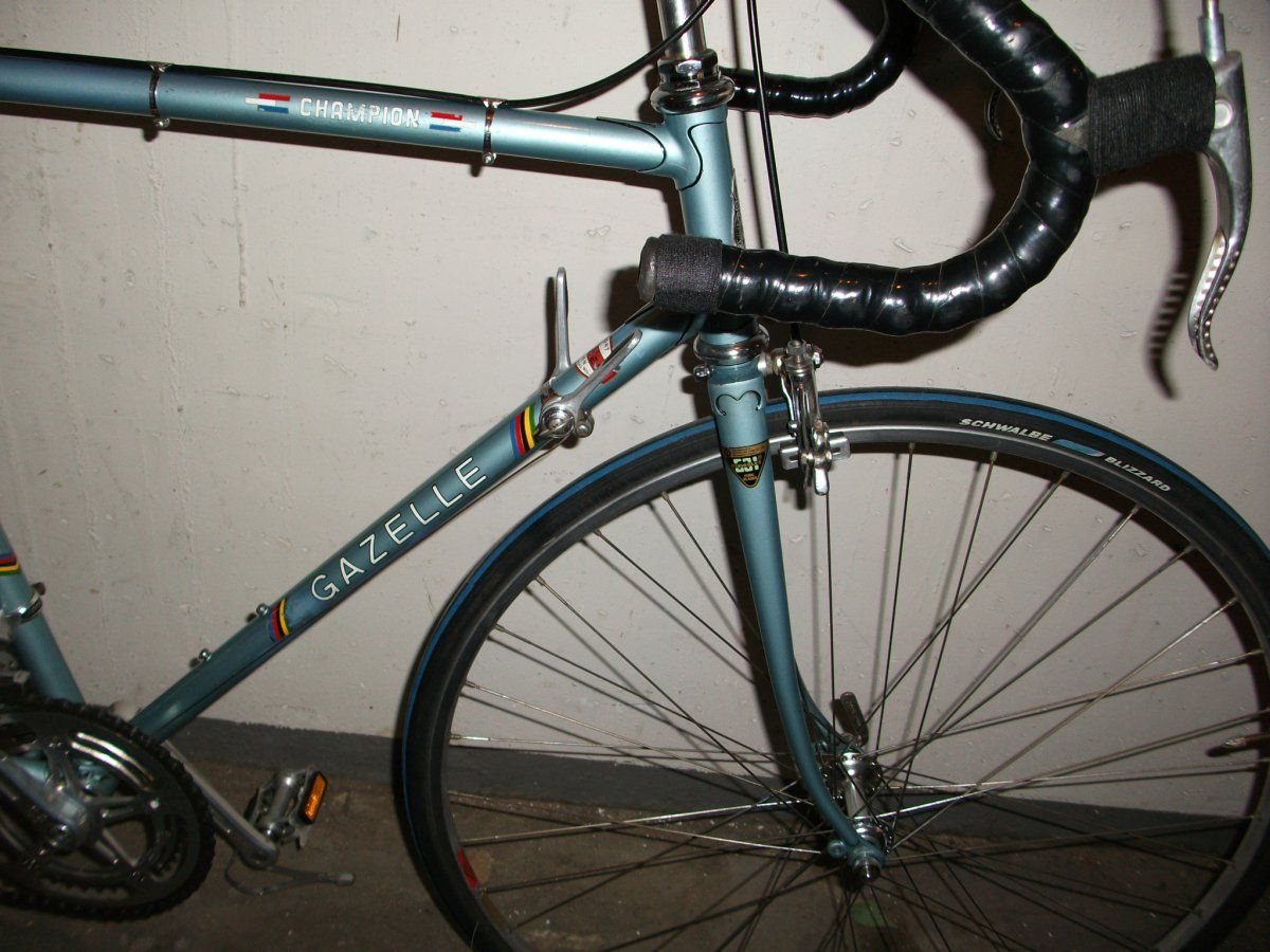

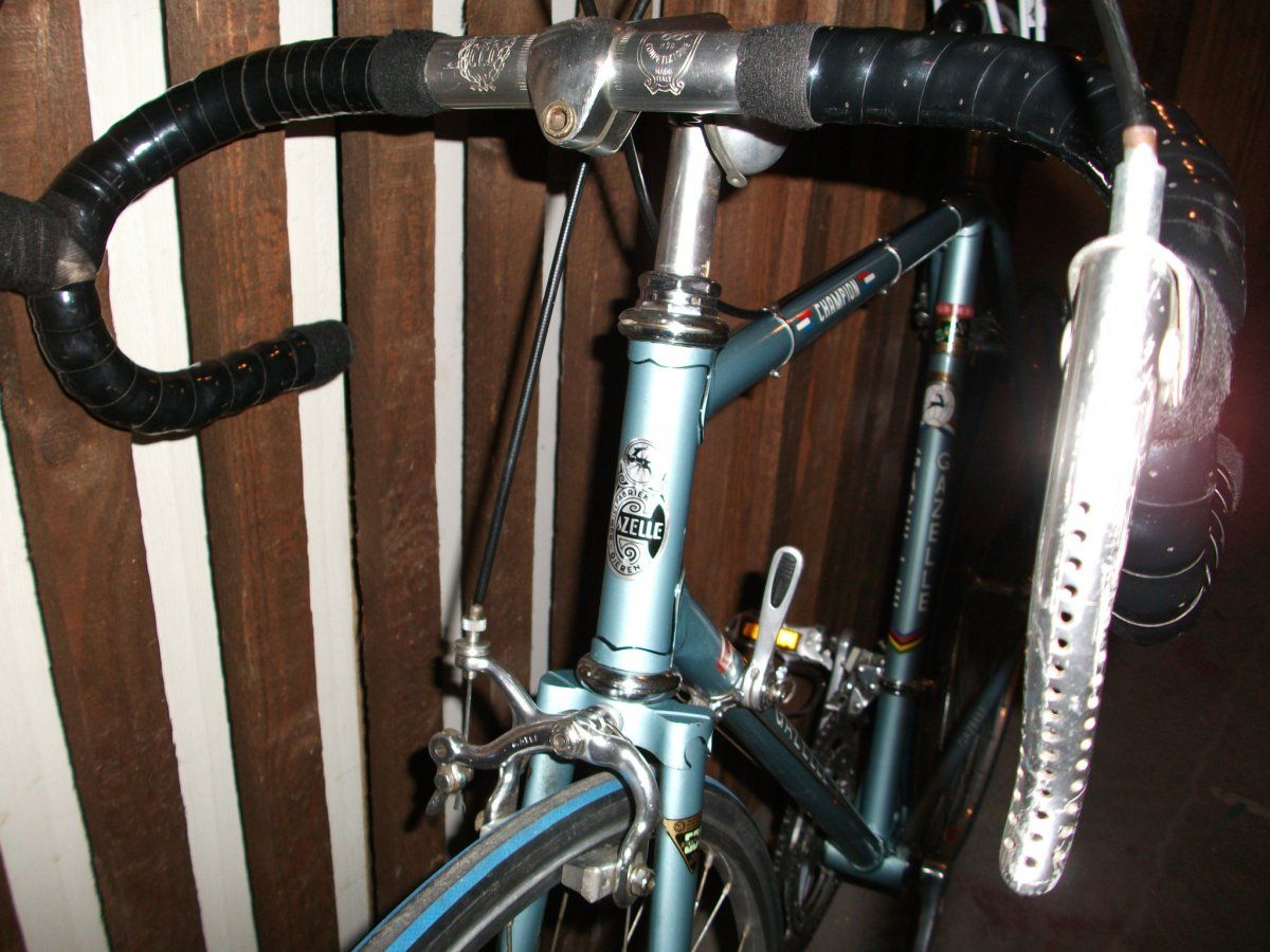

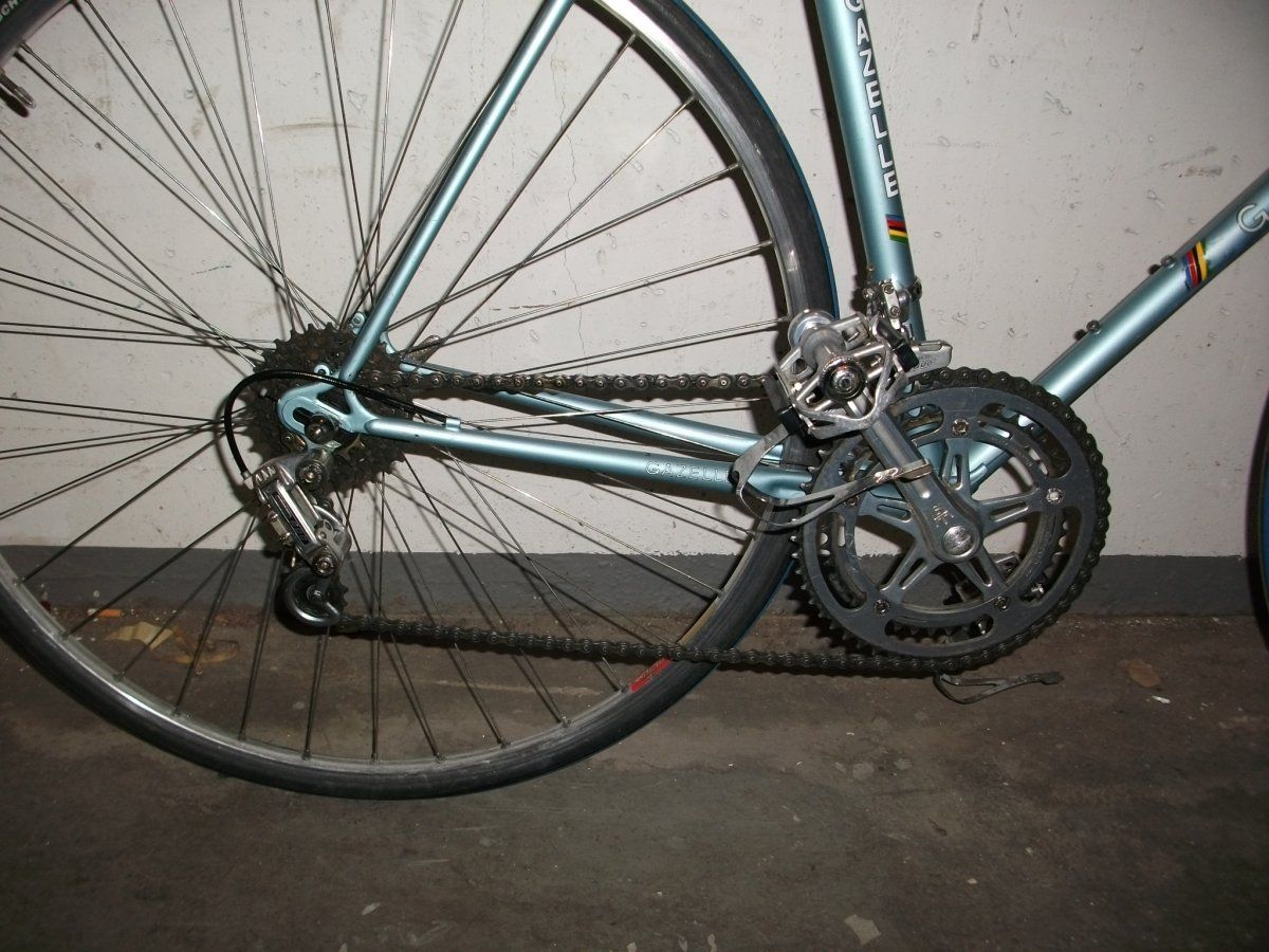

hallo ich hab mir eine gazelle champion erworben
nun is die frage welche frame und welches baujahr???
laut rahmennr. (328703) 1985 aber wenn ich in den katalog von 1984 u. 1986 schaue sind da einige unstimmigkeiten z.b die bremszughalterung am oberrohr die is bei mir mit schellen fest gemacht, in den katalogen sind die ran gelötet und die schaltzüge gehen bei mir über dem tretlager lang. des weiteren is verbaut
Bremse: Galli,Kurbelsatz Sugino
Schaltwerk,Umwerfer -Shimano 600
vllt könnt ihr mir da helfen.

Die Gazelle ist definitiv älter als '85, eher Ende der 70'er. Nach Anlötteilen kann man bei Gazelle zwar nicht gehen, da man bei Gazelle sämtliche Anlötteile auf Wunsch machen lassen konnte aber weder die Decals, noch die Gabelkrone sprechen für 80' er, die Anbauteile sowieso nicht. Die Reynolds Decals sind schon die "TI" ,also ab 78, wenn ich mich recht erinner. Such mal den "Gazelle A Frame" Thread, da haben wir das alles durch gekaut. Wie viele Ritzel sind hinten?
ich glaube (!), es ist eine (ziemlich alte) Gazelle, aber dann neu lackiert und neu gedecalt. CM gab es damals noch nicht, denke ich
edith: Sieht nach Gazelle Sprinter aus, wie die hier
Allerdings wären dann paar Teile abgeflext worden. Aber Bremszugführung, Kettenstrebenanbindung etc. passen.
