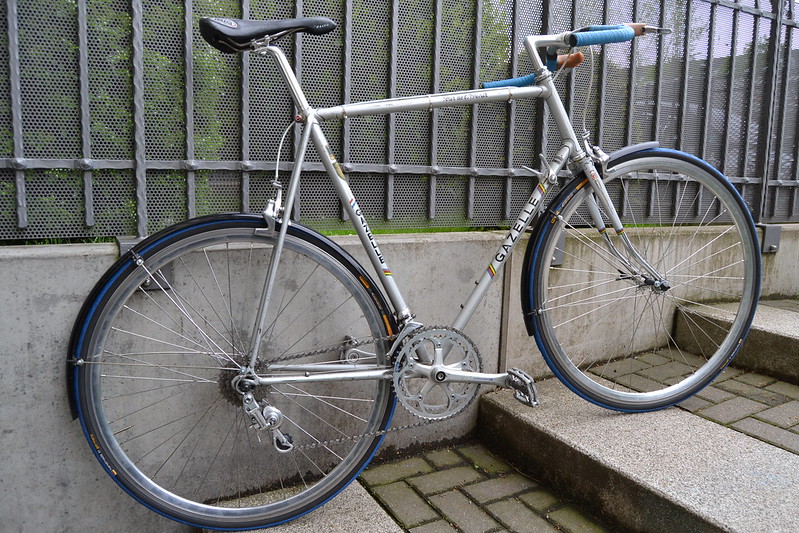

Ja sieht aus wie eine Tour de l Avenier. Wenn ich nicht irre sind nur die Hauptrohre aus dem 531 Rohrsatz.
Die Geometrie bei meinem, mit 64cm RH, ist nett aber da auch noch genügend platzt und Ösen für Schutzbleche.
Uhrsprünglich war das Gerät mit Suntour Vx ausgestattet.
