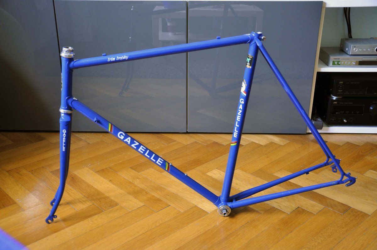

Tagchen!
Mir ist da so eine Gazelle zugelaufen, nennt sich Trim Trophy und möchte nun gerne bestückt werden. Würd sie gern mit ein paar schicken Teilen ausstatten die einem Vielfahrer gerecht werden. Gibt so vieles und ich kann mich einfach nicht entscheiden.... Hat jemand Ideen und Anregungen für mich?
Grüße, Flo
1. Bilder!
2. Bei Gazelle geht ALLES. Du kannst Dich da nach herzenslust austoben.
oder den Hinterbau auf 130mm aufweiten, Ausfallenden richten und aktuelle Komponenten verbauen.
Kontrollieren, ob der Bock gerade ist und eventuell richten, muss man ja sowieso.
Foto ging nicht schneller, die Frage brannte schon zu sehr. Bereits angebaut sind ein Cyclone Innenlager, ein Tango Steuersatz und eine SR Sattelstütze (die man jetzt natürlich gerade nicht sieht :confused:)
EDIT: verzeihung, richtig, das ist natürlich kein Tango, es handelt sich um ein Suntour Innenlager. Man kommt mit den ganzen Fahrräden schon langsam durcheinander...o_O

ist der Rahmen wirklich so schön?
ich meine: so unvermackt wie er wirkt?
Gratulation!
Die Kommentare der Vorgänger sind richtig. Ein Suntour Innenlager läßt vermuten, dsaß auch die Cyclone verbaut war - ein guter Anhaltspunkt! Empfehle ich gern.
Ja, Vielfahrer heisst auch Alltagsfahrer. Zumindest an den regenfreien Tagen, man muss ja nicht um jeden Preis aufm Velo sitzen ;).
Und JA, der Rahmen ist auch in Echt mindestens so schön wie er auf dem Foto wirkt. Ein paar Kleinigkeiten hat er wohl, aber insgesamt ist er in einem ausgezeichnetes Zustand.
Eine 6207er Bestückung wird es wohl nicht werden, die hab ich schon an meinem Puch und ein Rad mit der 600 EX Vollausstattung reicht mir auch. Werd auch weniger auf die korrekte Timeline achten, weil mir die Alltagstauglichkeit wichtiger ist. Trotzdem sollte alles zusammen dann schon stimmig sein. Man hat trotzdem ästhetische Ansprüche :D
Das klingt gut und wird bestimmt auch gut. So ein klassischer Rahmen mit neueren Teilen kann sehr reizvoll sein.
Was hast du denn so gedacht?

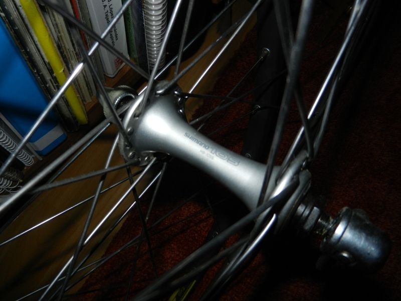

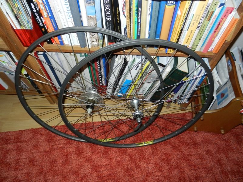

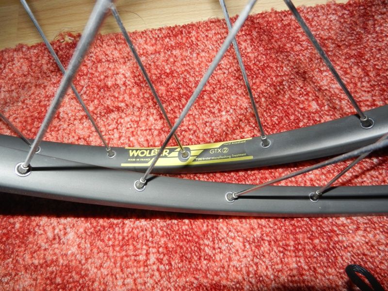

126 geht bis 7-fach. Kannst einen neuwertigen LRS von mir haben (Bremsflanken noch 100 % intakt), Naben Shimano 105SC (1055) und Felgen Wolber GTX2 (f. Drahtreifen).
was willst für den LRS haben? ist da eine kassette mit freilauf schon dabei?

Sehr schöne LR, recht einseitige Bibliothek.:rolleyes:
