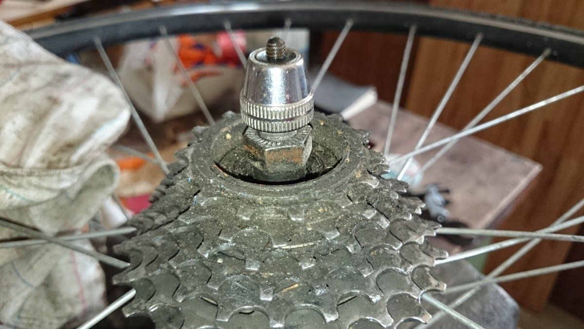

Mal sehen, vielleicht kann ich die Tage mal ein Laufrad mit 7fach-Kassette mit zur Arbeit nehmen und meinem Büronachbarn übern Mittag die 10fach-Kassette entwenden. :D Ich selbst hab leider derzeit weder 9fach noch 10fach da.
...das wäre natürlich mal wieder zu einfach gewesen. Das Billig-LR mit 7fach-Kassette das ich noch liegen hatte ist entgegen meiner Erinnerung nicht HG-kompatibel (ich weiß gar nicht wozu das überhaupt kompatibel sein könnte).
Wenn mir jemand in BS oder Umgebung eine 7fach HG Nabe, einen Freilauf oder ein Laufrad leiht (oder ich selbst sowas noch finde) bin ich aber gerne bereit das mal durchzuspielen.

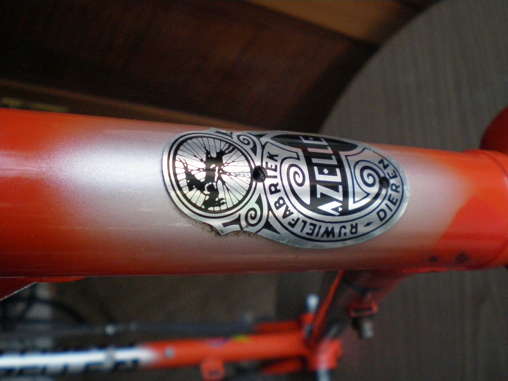

so habe jetzt auch ein springtier, hier aus dem forum,
zwar eher ein youngtimer
das farbschema sagt mir voll zu, allerdings ist der lack an manchen stellen ziemlich bescheiden, mehr bilder dazu sind bei mir in den alben.
es wird wohl mein nächstes winterprojekt der aufbau hat also noch zeit, gedacht hatte ich an record titanium/chorus mischung bzw einen neo youngtimer mit teilen aus dem zeitraum 96-200x und ventos/zonda lrs liegt schon bereit.
aber vllt bekommt man ja ein paar infos zu dem rahmen, die lackierung ist wohl eine teamlackierung zugführung im oberrohr im oberrohr unten ist ein gewinde vorhanden, weiter eine cinelli tretlager muffe und gazelle pantos überall, allerdings teils dick mit lack überzogen.
rahmennummer lautet 1024464
der lack ist teilweise richtig dick und lässt sich schälen die decals sind einlackiert die tribals sind auch lackiert. die tretlager muff zeigt aber ein einer stelle unter den 3 lagen lack roststellen, das ist das was mich stutzig macht und darüber nachdenken lässt ob der lack nicht komplett runter sollte?
sry, aber ich halte das nicht für eine teamlackierung. habe ich bisher nur einmal gesehen: bei diesem rahmen. der geisterte ja schon einige zeit als angebot an verschiedenen stellen im netz rum.
ich halte es für eine schlecht gemachte neulackierung, und zwar deshalb:
bei der steuerrohrplakette fehlen die nieten. d.h. jemand hat die plakette entfernt, dann seiner phantasie leider freien lauf gelassen und die plakette wieder aufgeklebt. womöglich war der originalrahmen mal silber.
edith: der rahmen ist IMHO ein 'AA.653.Frame', also aus reynolds 653, der hat diese fetten überstülper an den hinteren ausfallende zu den streben hin.
ja als 653 habe ich ihn gekauft ist die frage, ob ich ihn komplett/ teilweise entlacken sollte, das mit dem schild denk ich ist so das er nachlackiert wurde und das schlild klebt nur, das ist aber nichts, was sich nicht beheben ließe. weiß jemand was mit der rahmennummer anzufangen?
