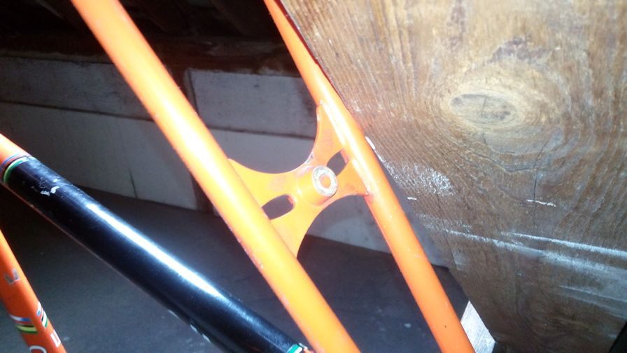

naja, ich glaube ja nicht dass die zwei versionen des butterfly steges hatten. wenn die da dann nen crosser aufgelegt haben, kam dann womöglich trotzdem der butterfly steg dran. ohne dürfte das rad ja etwas schwächlich im hinterbau sein....
Nö, da gab es schon zu Butterfly-Zeiten ein ungelochtes, gebogenes Röhrchen, das dort stattdessen eingelötet wurde. Wälz mal die Kataloge, da findest du Bilder...

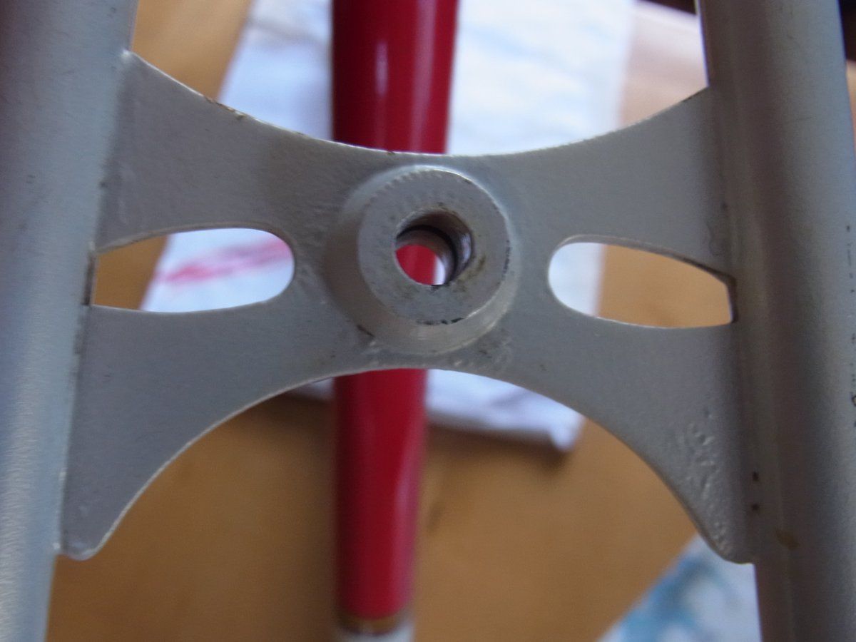

Ich such grad mal nach einer Variante des butterfly
Schmetterling kenne ich nur mit mehr Löchern, zu Erahnen auf diesem Bild (ich habe kein anderes...):
Ja ja, eben.
Drum halte ich meins für ein special heavy duty Exemplar aus dem unendlichen Fundus von Dieren.
denn dort stammt es schon her.

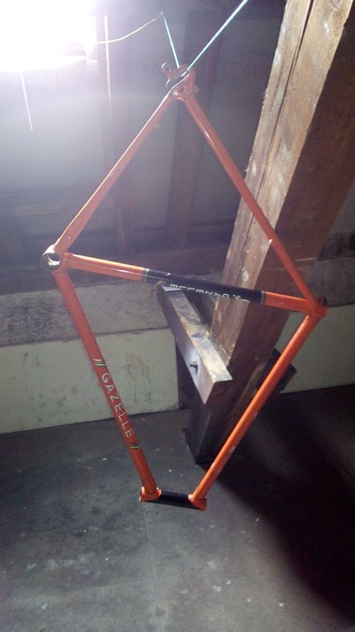

Vielen Dank,
dann kommt ja das geschätzte 1974er/75 Baujahr gut hin. Vintage vom vintage. Schwarz/Orange ist sehr schön. Seriennummer?
