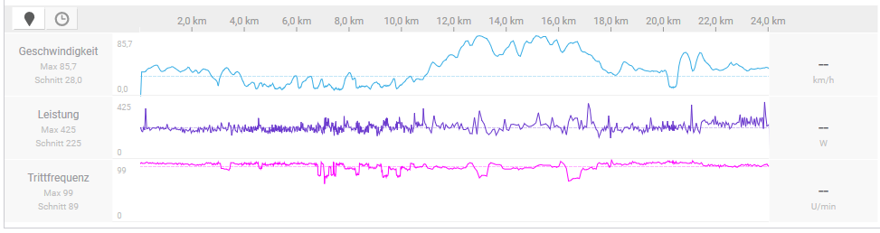

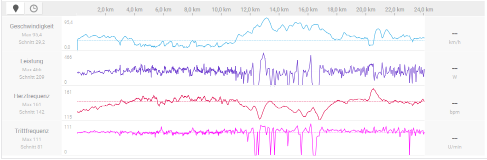

Ich bin etwas verwirrt von Zwift bzw. die Leistungsdaten sind für mich nicht ganz nachvollziehbar. Ich habe gestern das erste mal an der Tour de Zwift teilgenommen und ebenso ein Bekannter von mir. Hier kurz die Eckdaten.
Bekannter | Ich
Strecke in km: 24,10 | 24
Höhenmeter: 496 | 495
Zeit: 49:30:00 | 52:00:00
Leistung: 209Watt | 225W
Tempo: 29,15 km/h | 27,90 km/h
Wie kann es sein, dass man mit 16Watt geringerem Leistungsaufwand 3 Minuten schneller ist? Ich finde 3 Minuten schon ziemlich krass......zu mal ich mit meinen 225W schon gut an meiner Leistungsgrenze war. Ich selbst fahre auf einem Wahoo Kickr 2018.....
Hier noch die Analyse der beiden Fahrten von Strava:
Bekannter:
Meine Analyse:
Kann mir irgendjemand die Unterschiede logisch erklären und erläutern? :)

Schau dir doch einfach mal die Grafiken an, da muss man sich mit Zwift nicht besonders auskennen.
Bei deinem Bekannten sind 6 Ausfälle der Leistung zu erkennen und diese laufen auch über einen gewissen Zeitraum auf 0 Watt weiter.
Wenn diese Werte in die Mittelung des Durchschnitts eingerechnet werden, ist nachvollziehbar, warum er eine niedrigeren Leistungsdurchschnitt aufweist.
