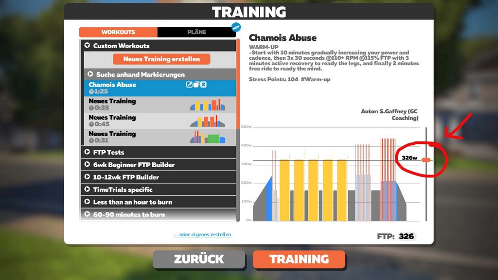

Ohne halbwegs passenden FTP klappt das nicht, mein Tip einmal fahren zum kennenlernen mach dir ein Bildchen davon und fahre am nächsten Tag nochmal und schau ob du die Werte toppen kannst.
Wenn du das i Tüpfelchen brauchst einen Ruhetag und nochmal. Mit dem Hinterlegten FTP wird dann die Widerstands Steuerung von Schwift gemacht.
Du kannst doch die Werte über den FTP Schieber frei verändern bis es passt.

Das mit dem FTP Test klingt im Prinzip auch logisch. Ich wollte nur wissen ob Zwift dann die als Ziel gesetzten Watt Werte in den Workouts automatisch anpasst. Sonst machen die Workouts für mich wenig Sinn, da ich derzeit nicht in der Lage bin 190 Watt zu treten.
Ja, tut Zwift.
Aber Du musst ja nichtmal einen FTP Test machen. Du kannst den Wert doch manuell verschieben (zumindest in der PC Version)
Einfach den Regler immer so anzupassen, dass man die Workouts schafft ist ja aber auch nicht Sinn der Sache. FTP Test machen und gut.
Es ging doch darum, dass er erstmal ein Workout überhaupt schafft. Nachher kannste ja mit FTP arbeiten oder sogar die Workouts künstlich härter machen. Ist doch nicht an jedem Tag immer gleich.

Beim Einrichten eines Intervalles kann ich bei Kraft Eins. die Wattzahl wählen, z.B. 230 Watt. Auch bei Kontrolle liegt die Wattzahl noch bei diesem Wert. Wenn ich nachher das Workout fahre, ist im Intervall die Wattzahl dann 5 oder 10 Watt höher. Keine Katastrophe - aber doch merkwürdig.
Kennt jemand dieses Phänomen?
Zwift rundet bei der Anzeige in den Workouts auf. Statt den geplanten 233W steht in der Anzeige dann 235W. Treten musst du aber nur die 233W.
