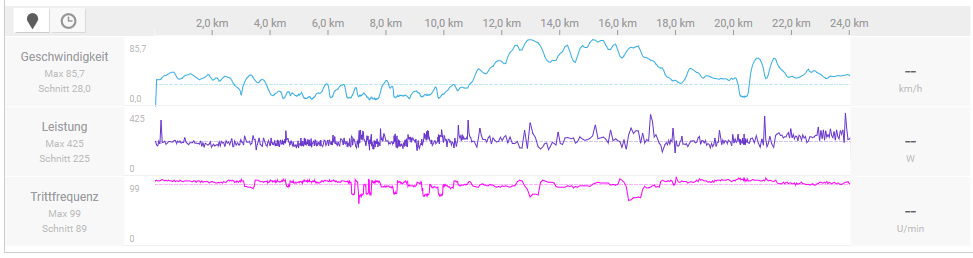

Ich bin etwas verwirrt von Zwift bzw. die Leistungsdaten sind für mich nicht ganz nachvollziehbar. Ich habe gestern das erste mal an der Tour de Zwift teilgenommen und ebenso ein Bekannter von mir. Hier kurz die Eckdaten.
Bekannter | Ich
Strecke in km: 24,10 | 24
Höhenmeter: 496 | 495
Zeit: 49:30:00 | 52:00:00
Leistung: 209Watt | 225W
Tempo: 29,15 km/h | 27,90 km/h
Wie kann es sein, dass man mit 16Watt geringerem Leistungsaufwand 3 Minuten schneller ist? Ich finde 3 Minuten schon ziemlich krass......zu mal ich mit meinen 225W schon gut an meiner Leistungsgrenze war. Ich selbst fahre auf einem Wahoo Kickr 2018.....
Hier noch die Analyse der beiden Fahrten von Strava:
Bekannter:
Meine Analyse:
Kann mir irgendjemand die Unterschiede logisch erklären und erläutern? :)

Gewicht ja, habe ich vergessen zu erwähnen. Ich bin ca. 9 - 10 Kilo leichter als mein Bekannter.
Wusste bisher nicht, dass der Windschatten bei Zwift simuliert wird. Kann man in Zwift erkennen, wenn man sich im Windschatten befindet?
Man fährt dann quasi einfach irgendjemandem hinterher und der Windschatten wird berechnet? Mein Männchen fährt meistens nach links oder rechts, wenn ich jemandem auffahre...o_O

Habt ihr auch beide euer richtiges Gewicht bei Zwift eingetragen?
Windschatten funktioniert nur mit Rennrädern. Wenn man bei Zwift ein Zeit-Fahrrad verwendet gibt es keinen Windschatten.
Windschatten erkennt man an der Körperhaltung des Avatars. Beim freien Fahren gibts auch schriftliche Hinweise. Seitlich versetzt oder nicht ist dabei egal, das ist lediglich eine Sache der grafischen Darstellung.

Es wird auch Deine Körpergröße benutzt. So sind kleine Fahrer schneller als große....Tatsache!
