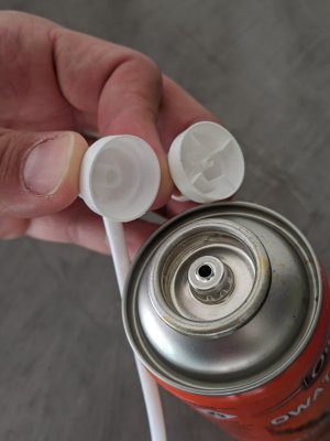

Bevor nun die Lager eingebaut werden wollte ich noch etwas für die Konservierung tun. Man kann ja so schlecht in die Rohre reinschauen ;-)
Hab mich hier an Material aus dem Oldtimerbereich gehalten. Nur das einbringen des Rostschutzes war eine große Schweinerei... Der Rüssel der mitgelieferten Sprühkappe war zu kurz und die separat gekaufte "Sonde" wollte nicht zur Dose passen. Das aufsetzten des langen Röhrchens war trotz abkleben dann natürlich doch nicht dicht und hat zur Schweinerei geführt. Aber alles in Rahmen des akzeptablen. Ich hab's zum gleich draußen gemacht.

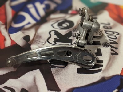

Wer A sagt muss auch B sagen... Oder besser:
Wer einen 1.Gen SR Schaltwerk hat braucht natürlich auch noch den passenden 4-Loch Umwerfer dazu. Nerds wissen Bescheid :p
Vielen Dank an @regges !!!
Dann musst du aber auch eins der wenigen 78er 1. Gen SR-Schaltwerke haben. Das wäre nämlich das C.
