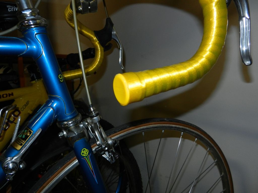

Benotto muss man immer auf Spannung wickeln. Dann hält das auch dauerhaft. Also nicht einfach nur rumlegen.
Schon klar. Aber es zieht sich auch ziemlich schnell wieder zusammen. Und da unten kenie Klebefläche drauf ist hab ich sehr schnell gemerkt wie es sich auch aus dem Lenkerstopfen wieder heraus zieht...
Eigentlich hält das. Ich hatte noch nie Probleme mit Benotto. Man darf nie locker lassen beim Wickeln. Ich wickel so straff, dass die Finger bei der zweiten Seite teilweise schon schmerzen. Lose ist noch keines geworden :)
Nicht lose im Sinne von locker an der Grifffläche. Eher dadurch locker werdend, dass es sich aus dem Lenkerstopfen wieder heraus zieht. Ich hab beim wickeln ordentlich auf die Spannung geachtet und fand es trotzdem recht kurz trotz mehrmaligen korrigieren...
Da musst du echt so lange erneut wickeln, bis es lang genug ist 😅
Aber wie gesagt: Eigtl gibt es da keine Probleme
Wenn ich den Stopfen reindrücke, ist das fest.
Es gibt allerdings auch Stopfen von Benotto, die man am Besten mit dem Hammer einschlägt...
Bei Benotto werden ja die Stopfen über den Lenker gestülpt. Vor dem Wickeln. Dann kommt das Band von oben nach unten (dann brauchts kein Klebeband oben) und unten wird es über den Stöpsel gewickelt. Am Ende mach ich einen Klex Kleber drauf und wickle einen Streifen Klebeband drum, bis der Kleber aushärtet. Dann hält es auch. Also ich hatte damit noch nie Hudelei.
