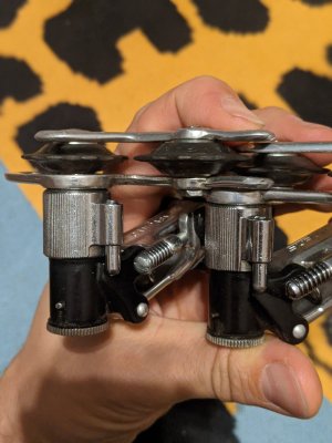

Auf vielfachen Wunsch (not) und einfach weil ich die Dinger gerade zur Hand habe hier mal ein stümperhafter Vergleich von 1. Gen von 1977 und 2. Gen. Von 1978 SR Schaltwerk.
Die Unterschiede liegen wirklich nur in kleinen Details. Ob das eine Auswirkung auf die Performance hat bezweifle ich... Am ehesten könnte das um vielleicht 0,5mm längere Parallelogramm einen Unterschied machen....
Gewichtstechnisch sind die beiden sehr nah beieinander. Der Unterschied macht fast ausschließlich der Alu-Bolzen des jüngeren Schaltwerks.
Wir können ja ein Suchbild draus machen:
Welche Unterschiede seht ihr? ;-)

Der Unterschied scheint nur im Design der Front- und Rückplatte, sowie des Käfigs zu liegen. Die Platten könnten zu einem steiferen Schaltwerk geführt haben, vielleicht aber auch nicht. ;)
Der veränderte Käfig könnte evtl. zu einer besseren Kettenführung beitragen. Müsste man testen.
Die Nuovo Record mit dem längeren Käfigoberteil (wie Super Record 77) hängt im eingebauten Zustand steiler nach unten, die "glatte" Super Record schräger. Daher vermutlich auch der im oberen Bereich anders geformte Käfig.

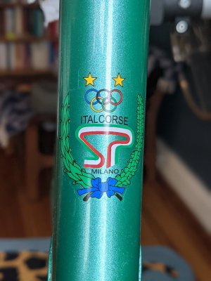

Und hier wie versprochen noch ein paar mehr Bilder von dem Schmuckstück.

Sehr stimmig! Die Farbe des Lacks passt super zu den Decals. Wann geht es mit dem Aufbau los? 💪
