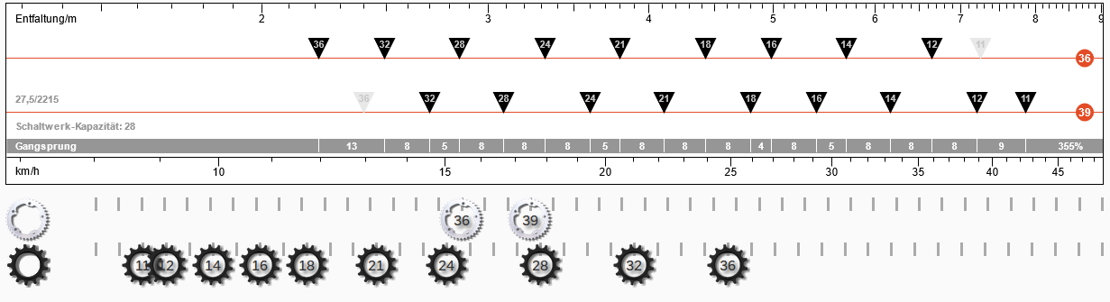

Die Idee wäre:
  • Sehr bergtauglicher Klassiker
  • komfortabel
  • bissel Spass
  • bissel bekloppt
Das 11er wird in dem Rahmen vermutlich nicht klappen. Ansonsten würden mir 40/11 hier reichen. Fast 1:1 wäre toll. Man könnte für's Grobe einfach 1fach fahren,den Zwischenschritt nur nehmen, wenn's mal echt blöd passt.
STI auf keinen Fall - Lenkerendhebel Rechts.
Die Idee wäre:
  • komfortabel
  • bissel Spass
  • bissel bekloppt
Bei 39/36 sieht's etwas besser aus.
Welche Kurbel ist denn für die Schweinerei geplant?
Oder 42/39 mit 12-36 9-fach. Dann passt es auch auf 135er campa oder 130er. 12-36 9-fach alivio wurde von mir schon geschlachtet. Funktioniert zumindest.
https://www.bike-discount.de/de/shimano-alivio-cs-hg400-9-fach-kassette
Das ist doch ganz cool. Ich fahre eh friktioniert mit Suntour Lenkerendhebeln. Das klappt bis 10x gut. Ok, das vorletzte Ritzel ist fummelig.
Klar, man kann das problemlos mit Subcompakt 46/32 und 5x 13-28 aufbauen mit TA und hat keinerlei Gebastel. Aber warum nicht mal bekloppt denken ...
So etwas habe ich bei einer indexierten 3x9fach-Schaltung auch, da kommt man nur "von oben" (also vom kleinsten Ritzel her) auf das vorletzte (zweitkleinste) Ritzel - das ist zwar machbar, aber doch lästig, und daher nix für ein viel gefahrenes Rad. Dann lieber einfach weniger Gänge ... 😎
Sorry, aber wer ein 36er Ritzel an einen "Klassiker" montieren will (auch wenn die Gesamtkonstruktion etwas "modern" interpretiert wird) gehört aus meiner Sicht "abgestraft" (kleine öffentliche Auspeitschung oder falls notwendig eine rasche Steinigung). :D
