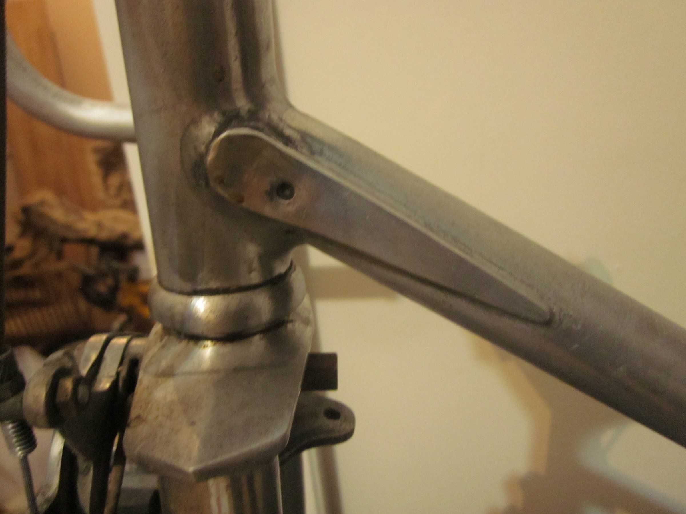

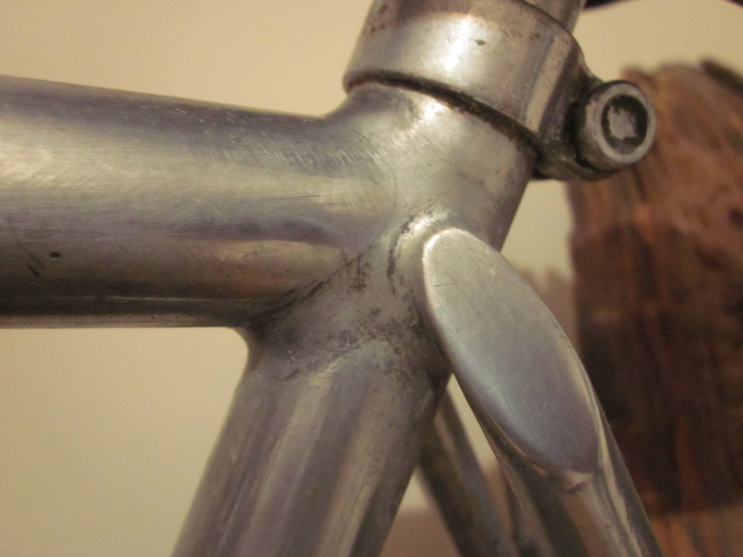

und das grosse ? - was sind das für verstärkungen am unterrohr - steuerrohr

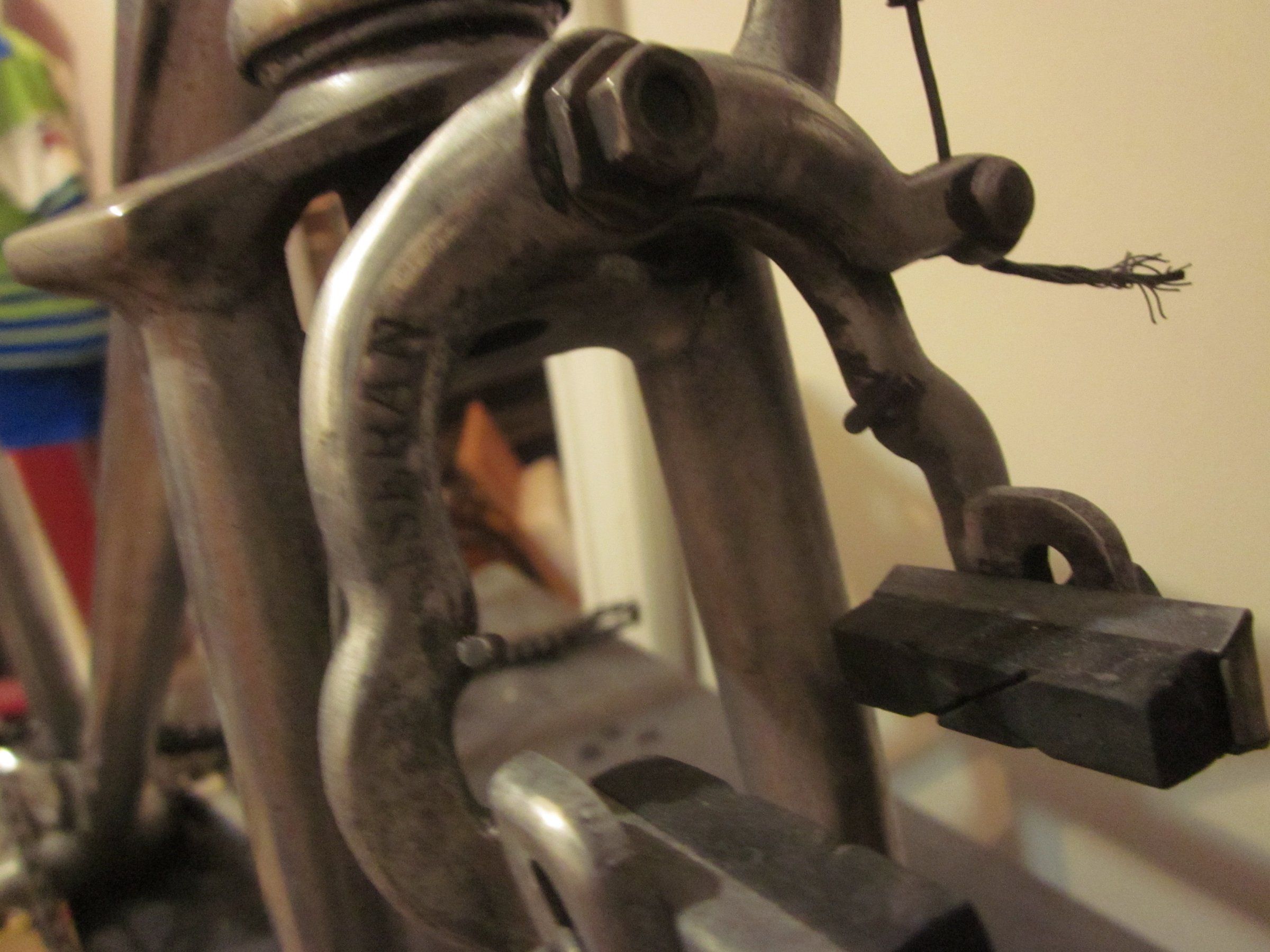

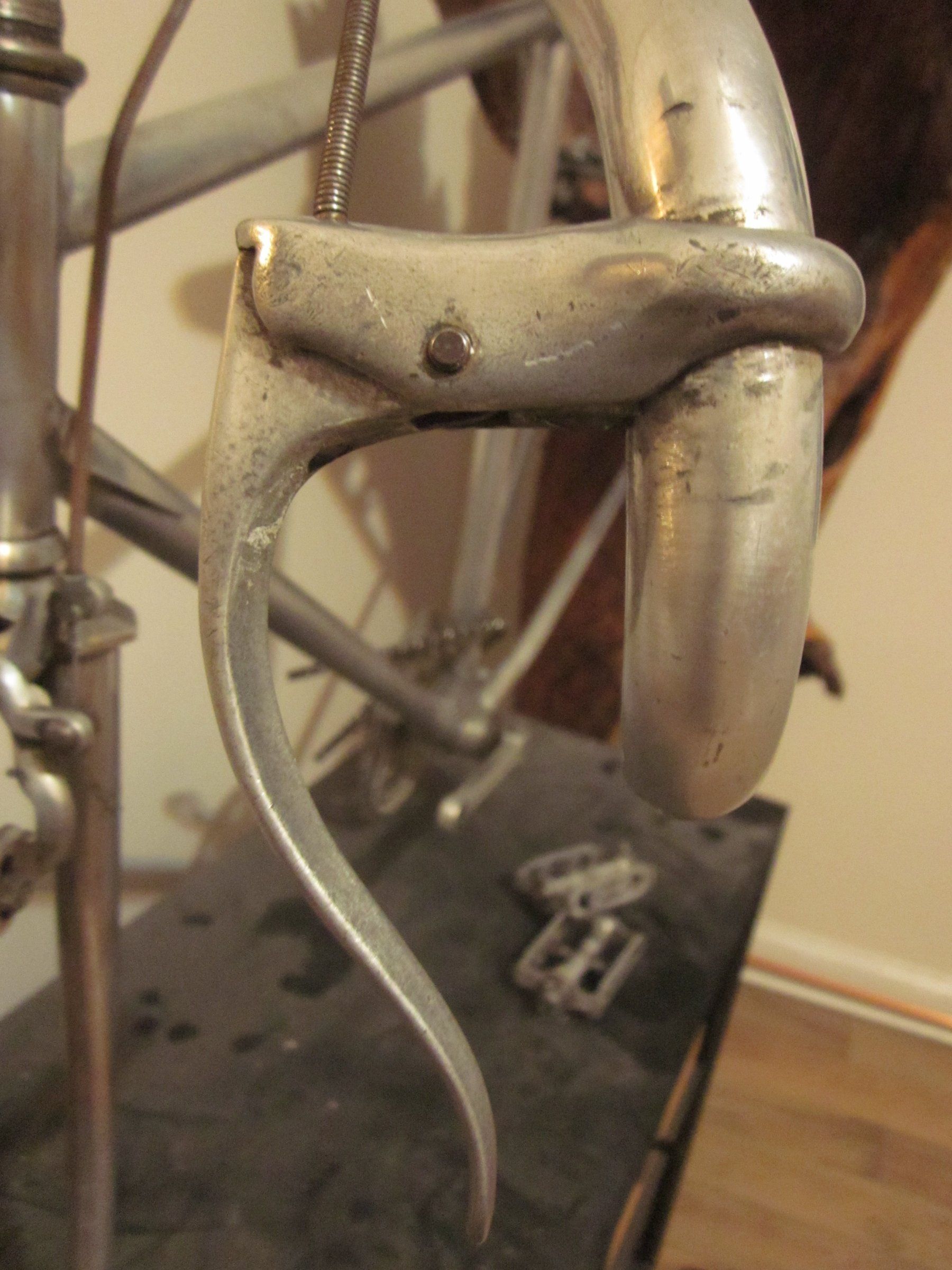

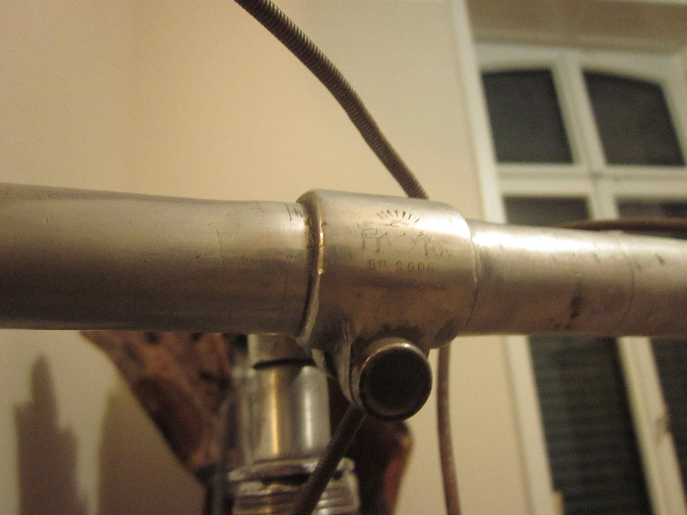

Ausstattung:
lenker Alu, vorbau tigra alu (hohl)
Bremsen Iseran Alu (? Gloria Iseran? - frühserie)
Bremshebel Sova Special alu
Sattel Dulcior mit alu gestell und streben, kerze?
Kurbel Keilkurbel Alu und kettenblatt Alu - herrsteller??

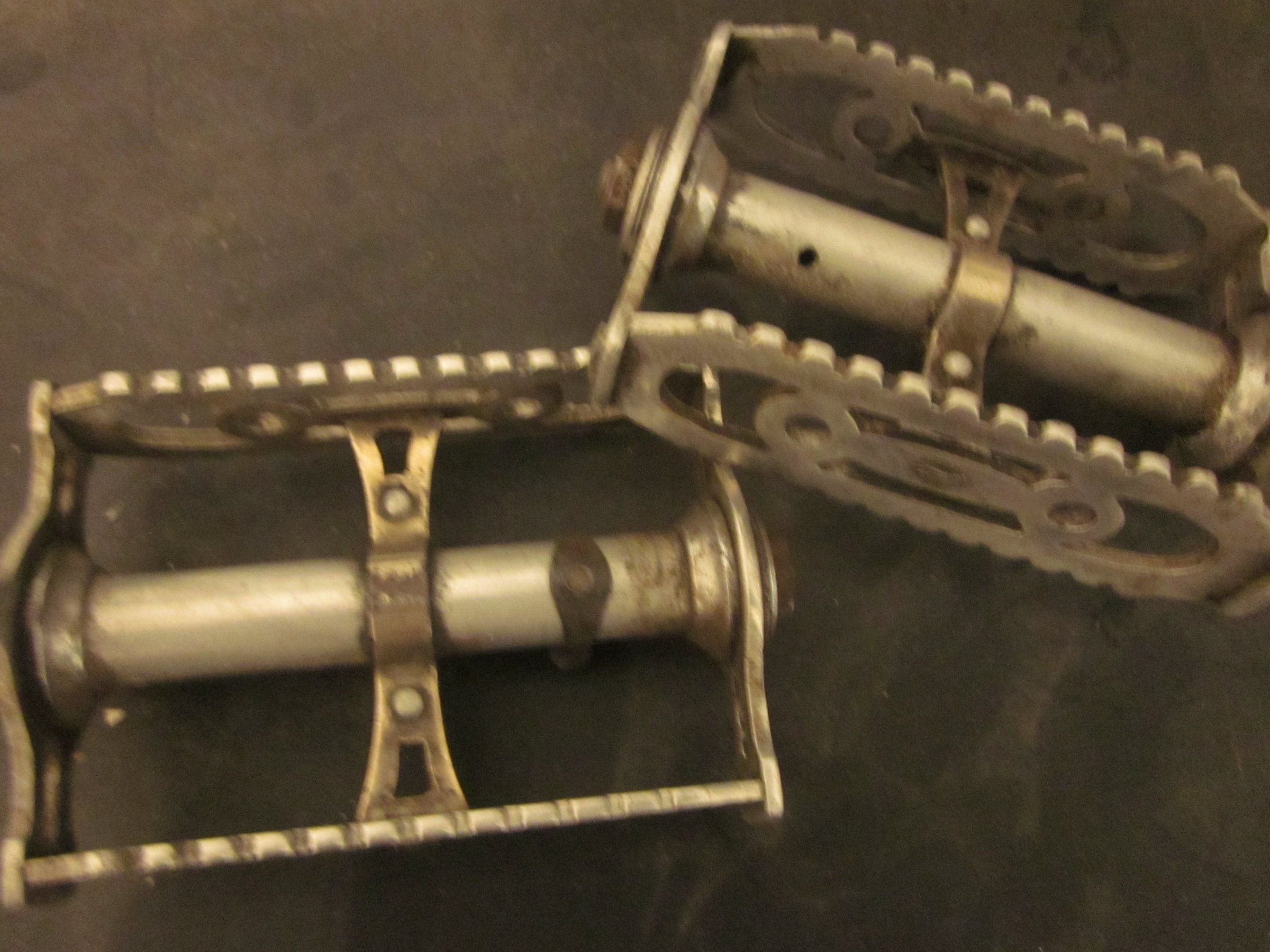

Pedalen Alu mit Öleröffnung, ?Lyotard
Schaltung und hebel fehlen
Laufradsatz kann ich erst sagen wenn er da ist
also an teilen ist fast maximal möglich alles aus alu verbaut

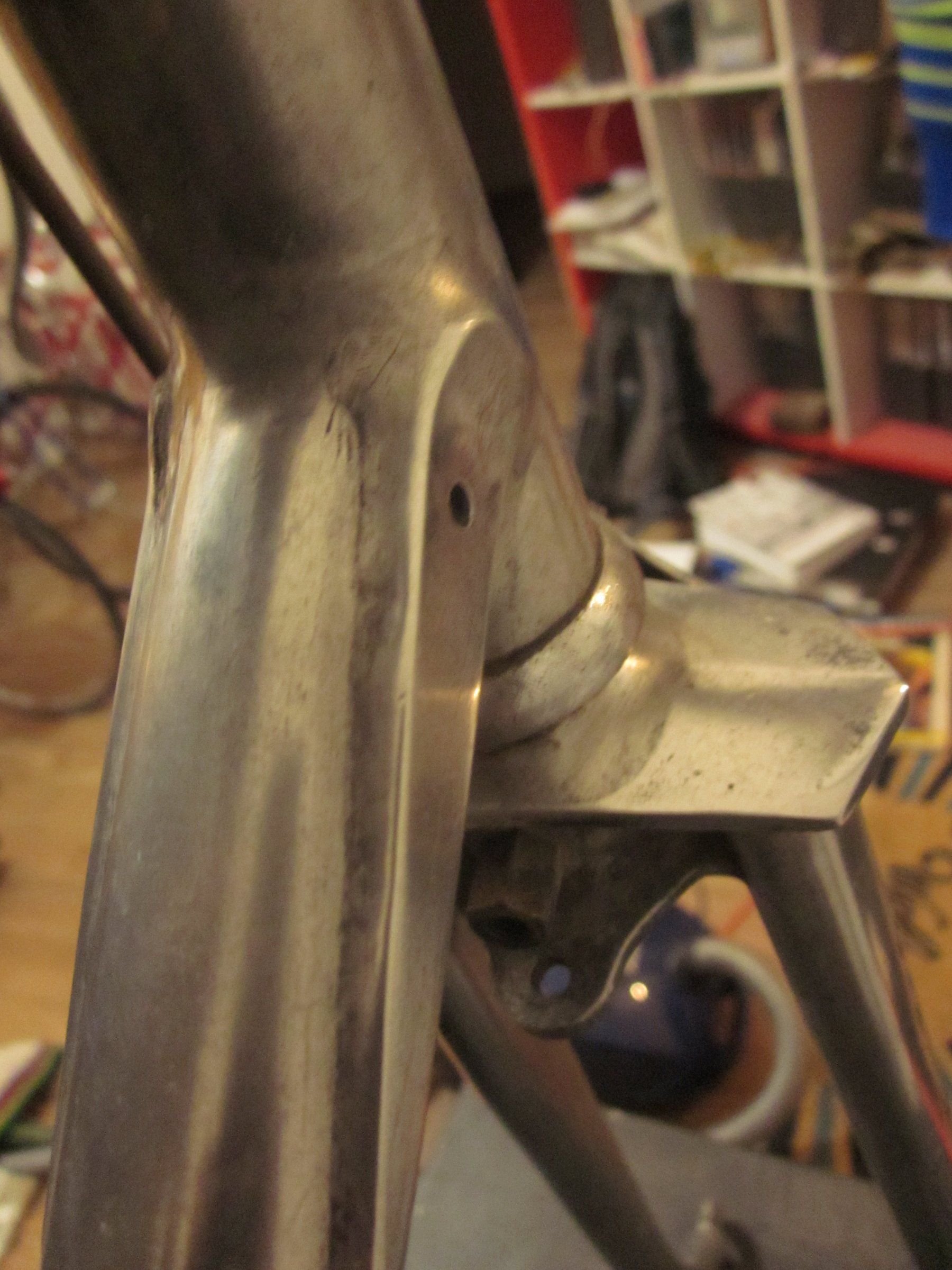

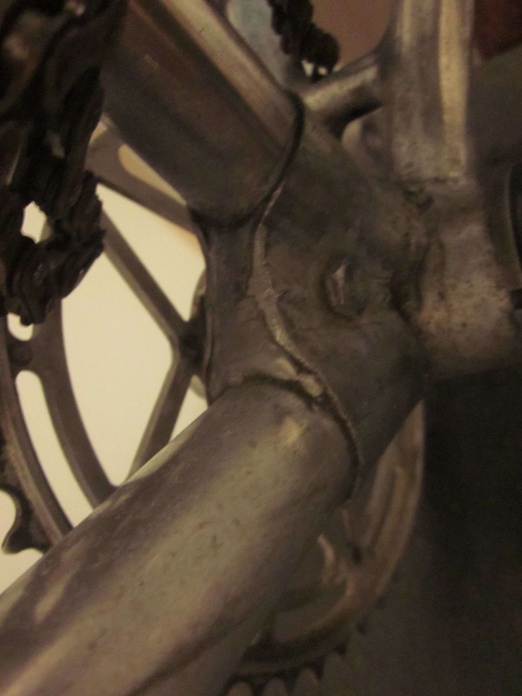

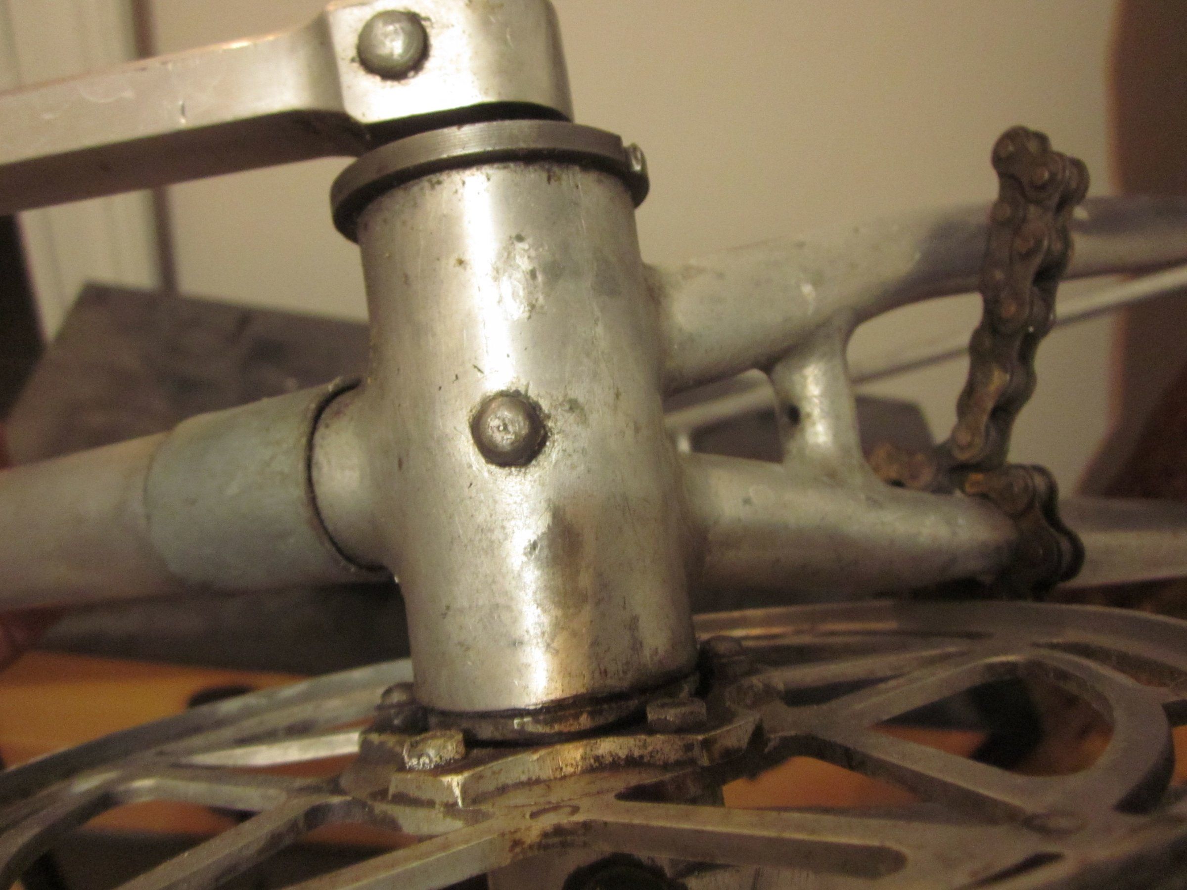

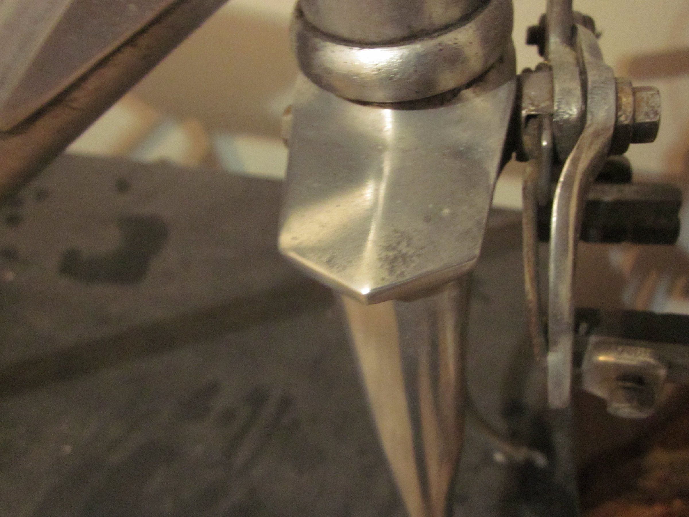

jetzt wirds schon kritischer

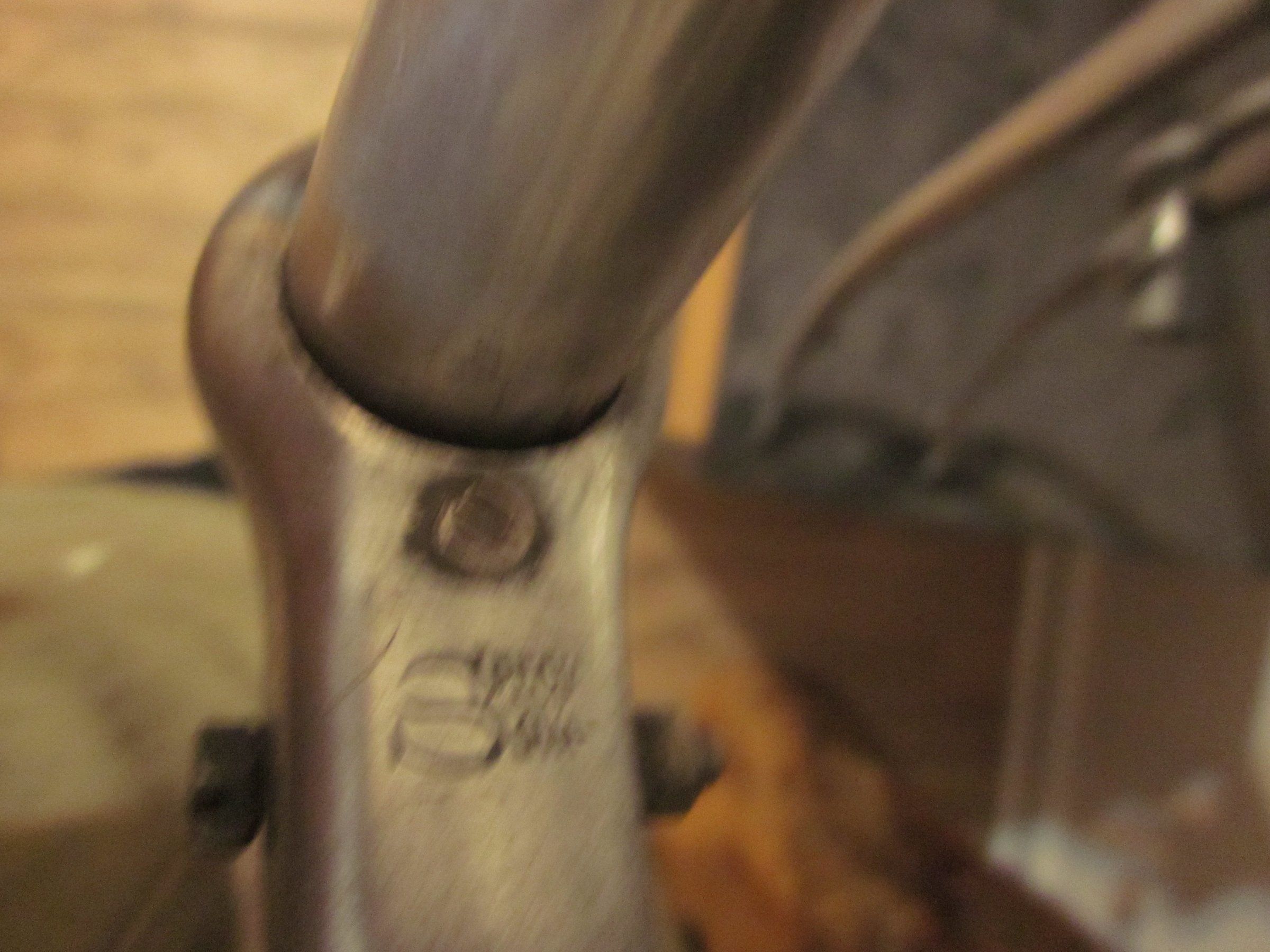

geht noch steuerrohrplakette - gabs mal aber fehlt

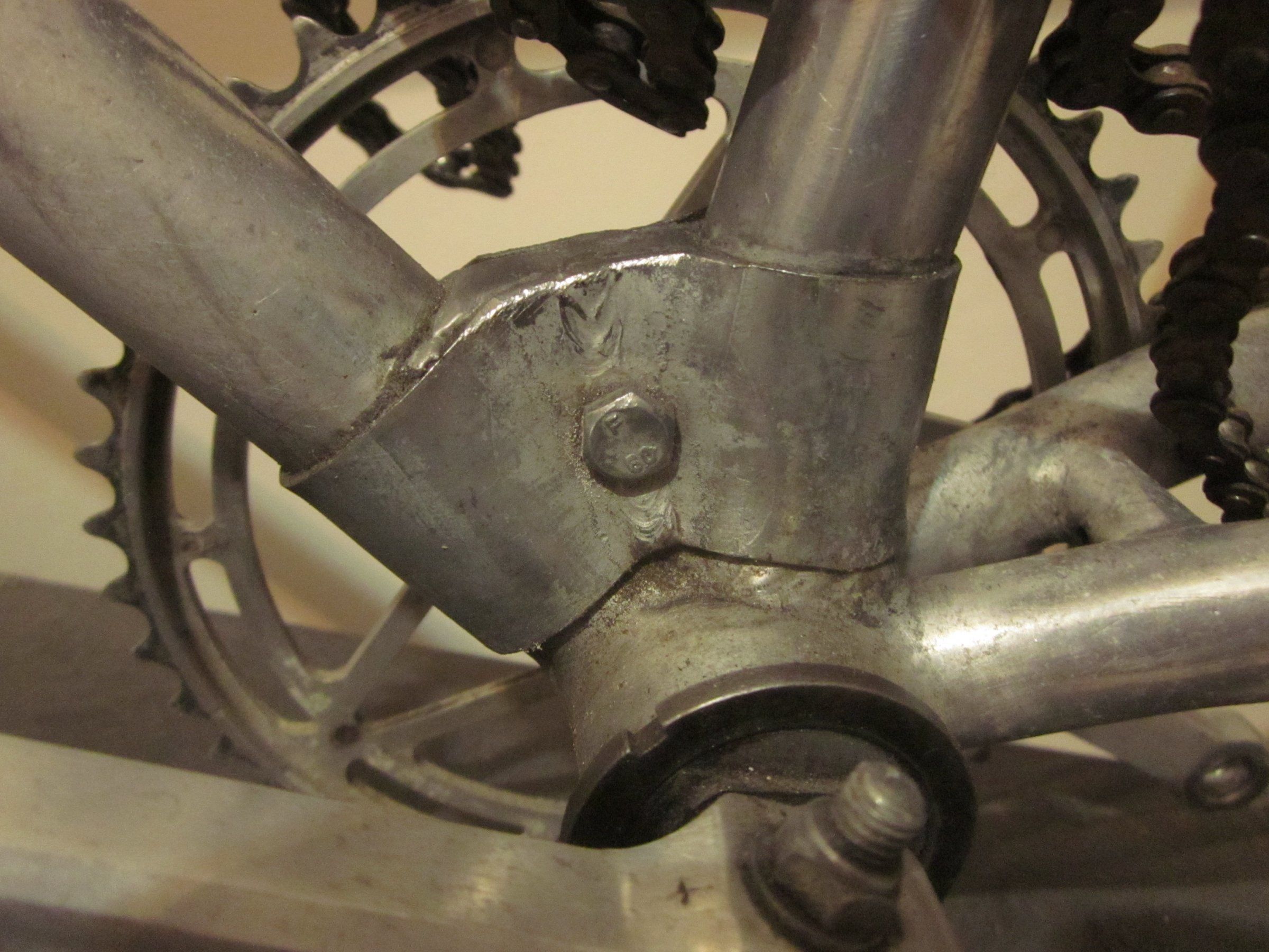

ausgesteifter tretlagerbereich - (oder vielleicht realistischer - bruchreperatur) - war von der kettenblattseite fotografiert und nicht zu erkennen -
sah von der anderen perspektive wie ne muffe aus

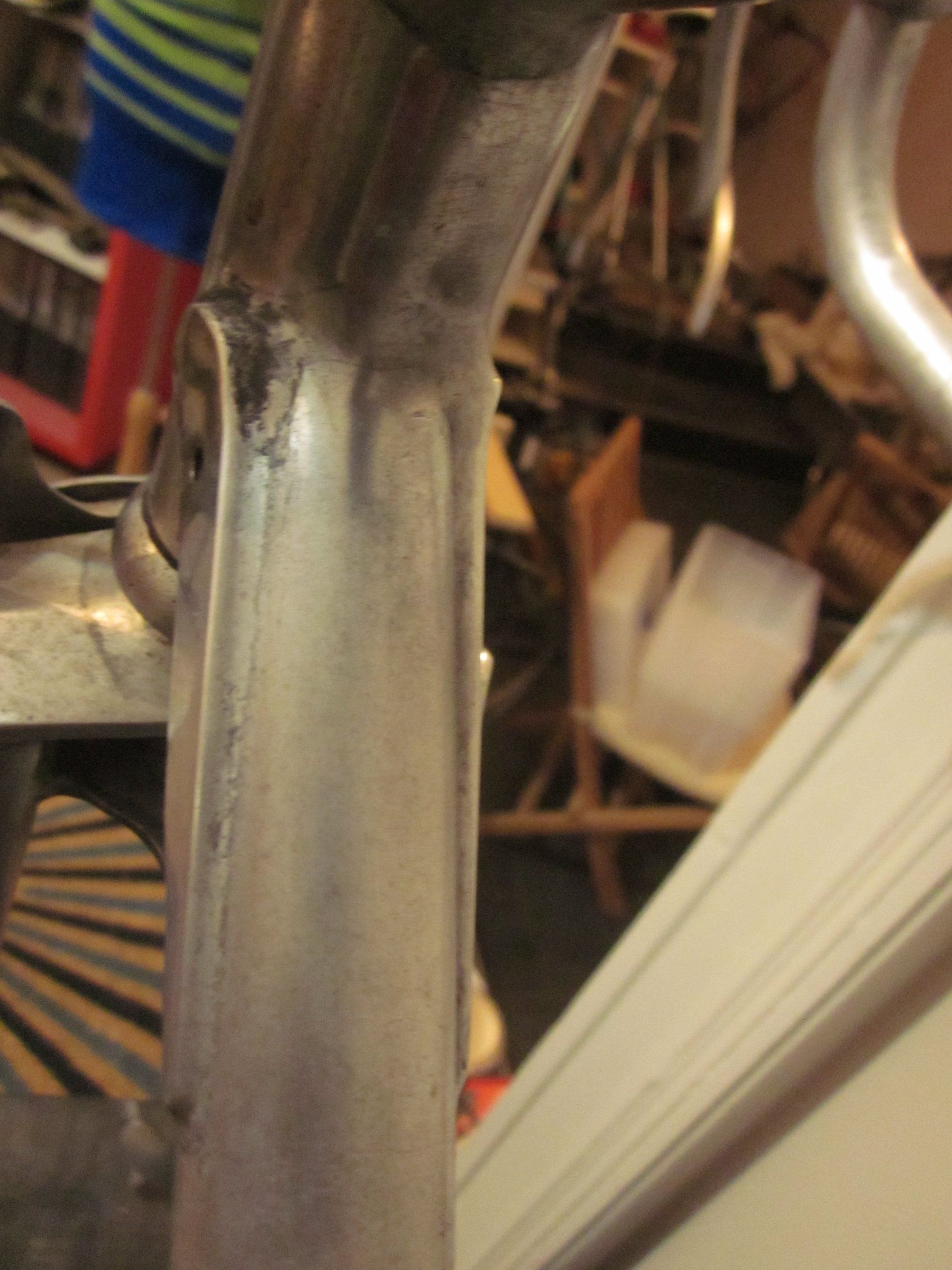

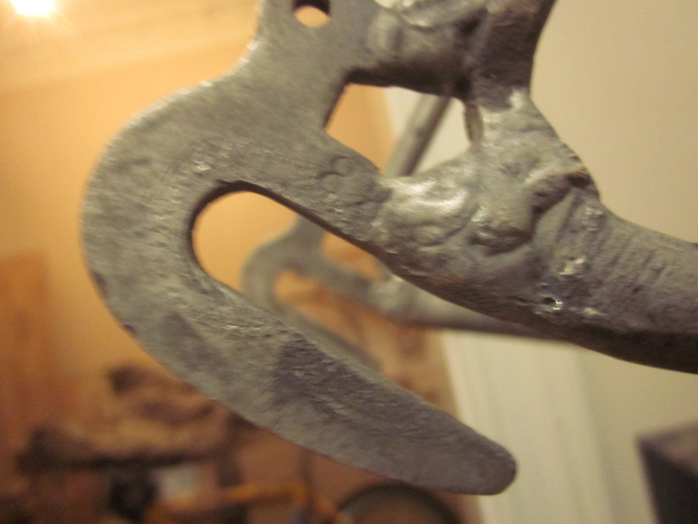

repariertes ausfallende (sah man auf den verkaufsbildern) - aber nur bei einem - leider sehen beide so aus
aber immerhin mit den resten einer rahmennummer

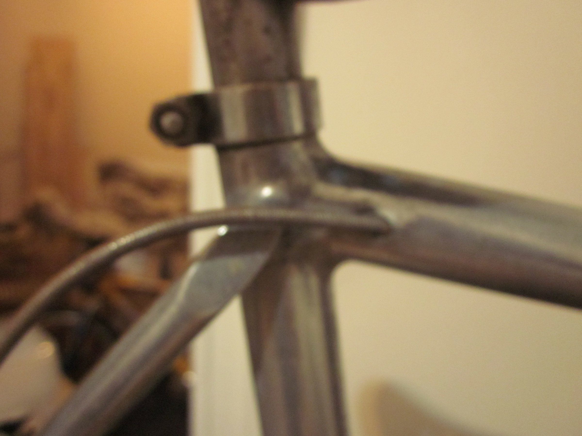

und diese verstärkung läst ??? offen
war aber klar auf den bildern zu erkennen - und fand, find ich sehr interessant - sieht aus wie ne verstärkung -
nichts deutet auf bruch hin

ne passende rahmennummer ist gefunden
881
am rechten ausfallende ist noch die 88 zu erkennen
unter dem gabelkopf gibts die passende 881
rahmen und gabel passen schon mal zusammen

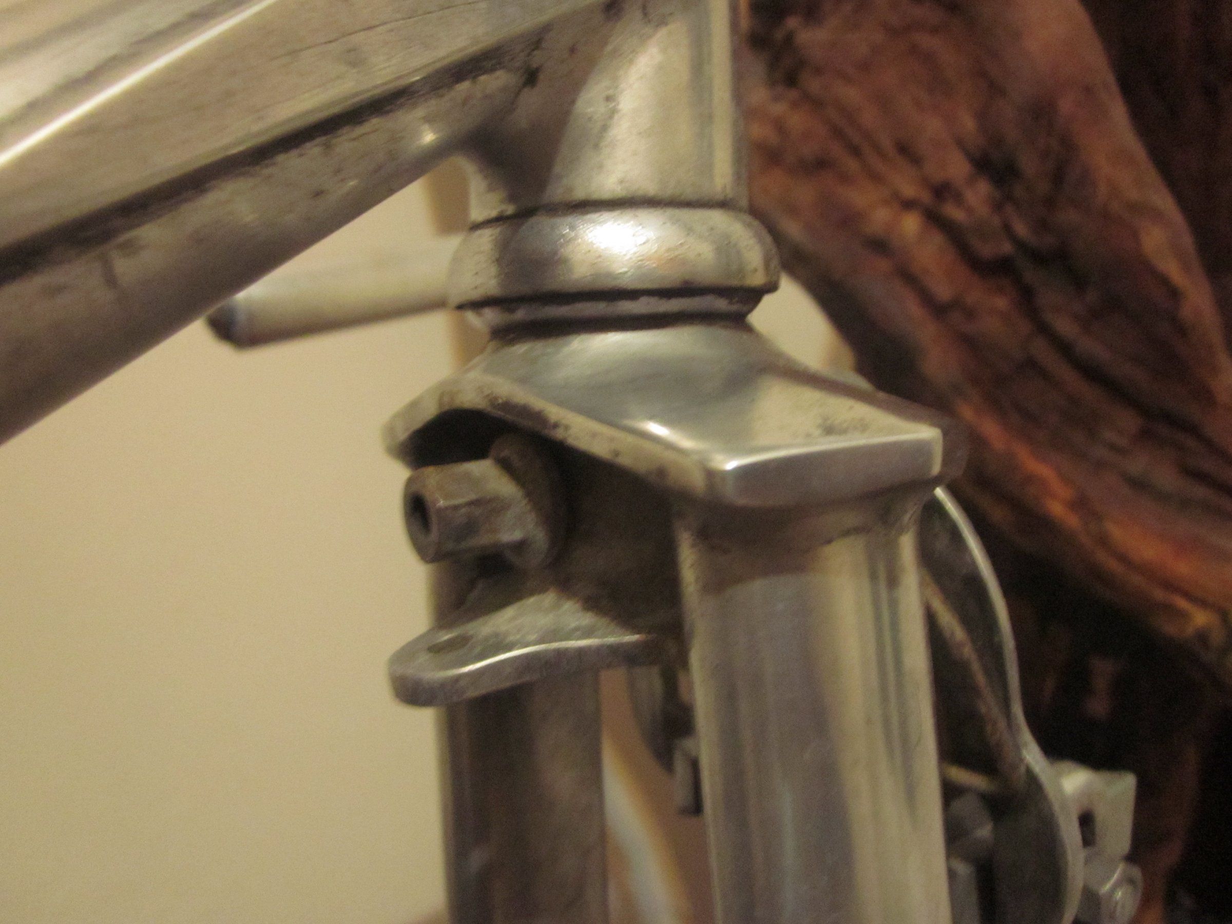

Ein guter Kauf auf jeden Fall schon mal, wenn sich schlussendlich herausstellt, dass es kein gutes Rad mehr werden sollte; verschiedene Details
img_5912-jpg.419836
und auch der Gabelkopf z.B. zeigen einen recht hohen Standard, alle Reparaturen fallen ja in der Qualität deutlich ab.

ja die reperaturen an den ausfallenden sind schlecht gemacht, die verstärkungen am steuerkopf (da geh ich nicht von ner
reperatur aus) ist wieder ordentlich gemacht und was die bandage am tretlager wirklich sein soll werde ich wohl
noch herausfinden müssen - durch beseitigen - hätte man sicher auch besser, anders machen können
der gabelkopf ist typisch für alurahmen der zeit, habe bislang keinen anderen finden können - sehen alle gleich aus
- was bei mir die vermutung aufkommen läst das der entweder ein fertigteil war oder die gabeln aus der gleichen hand,
werkstätte kommen, kamen

lenker und vorbau - 470 gramm
