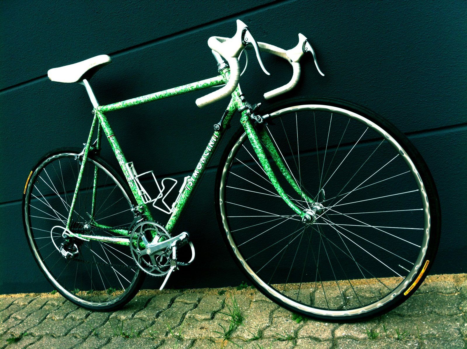

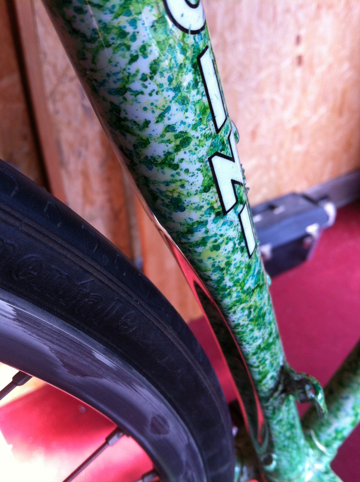

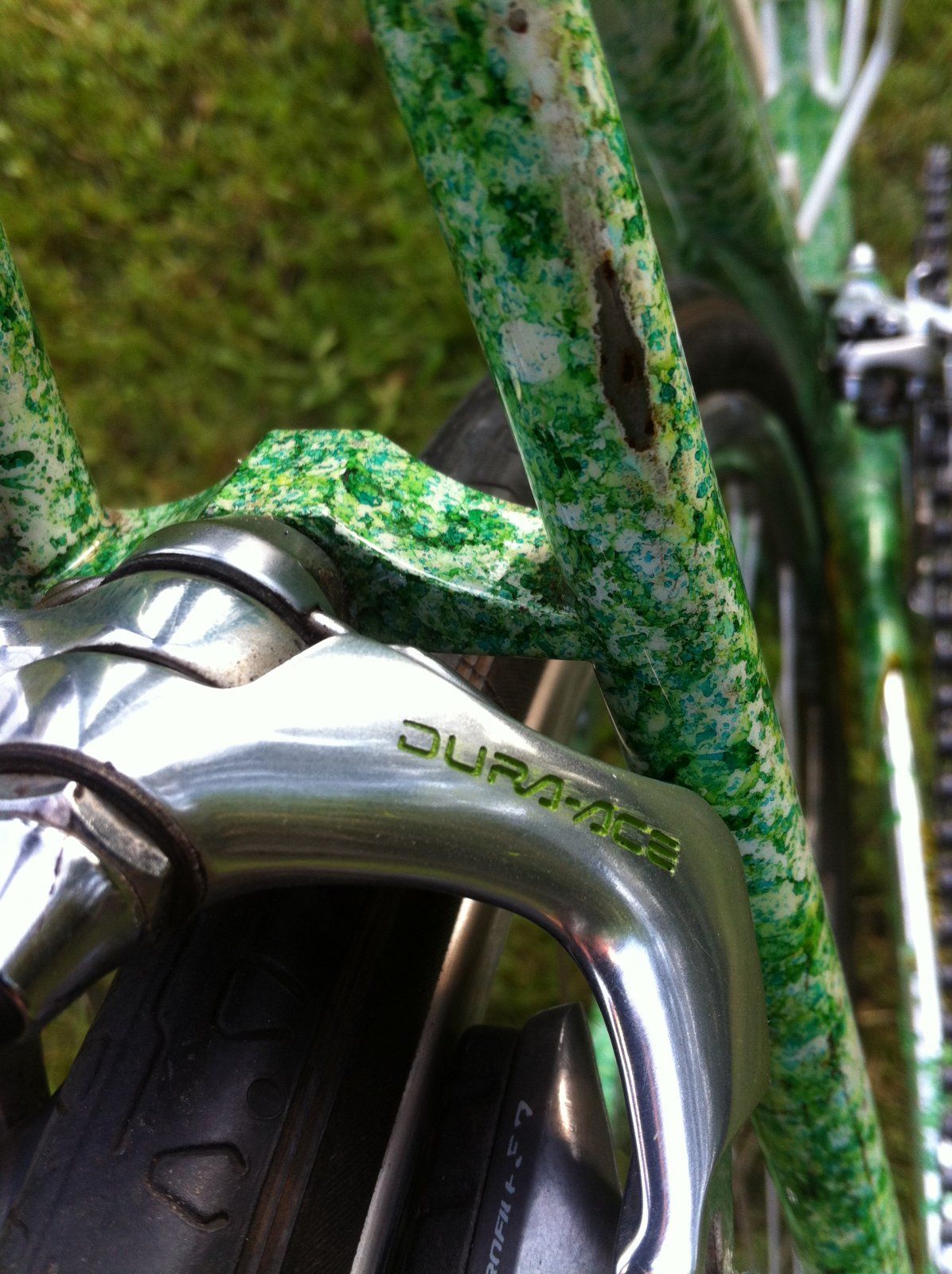

Steilvorlage :D ...ich hatte mein Simoncini im Kalender ja schon mal vorgestellt:
...wie schön ! Da bewerbe ich mich mal mit meinem RH53 Simoncini "Sage Derby"...

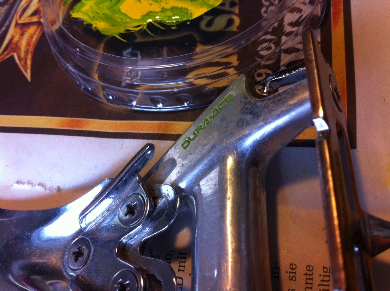

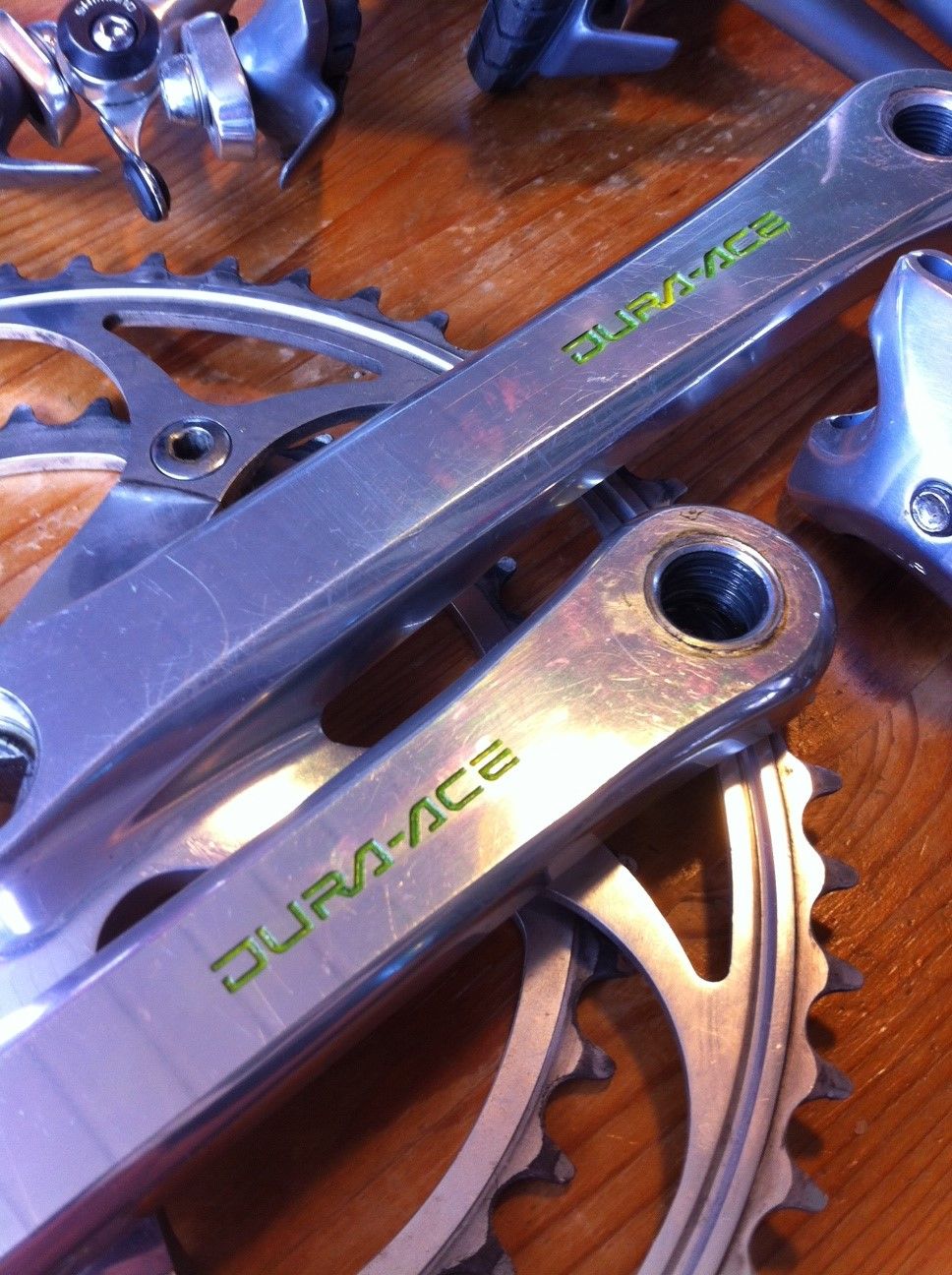

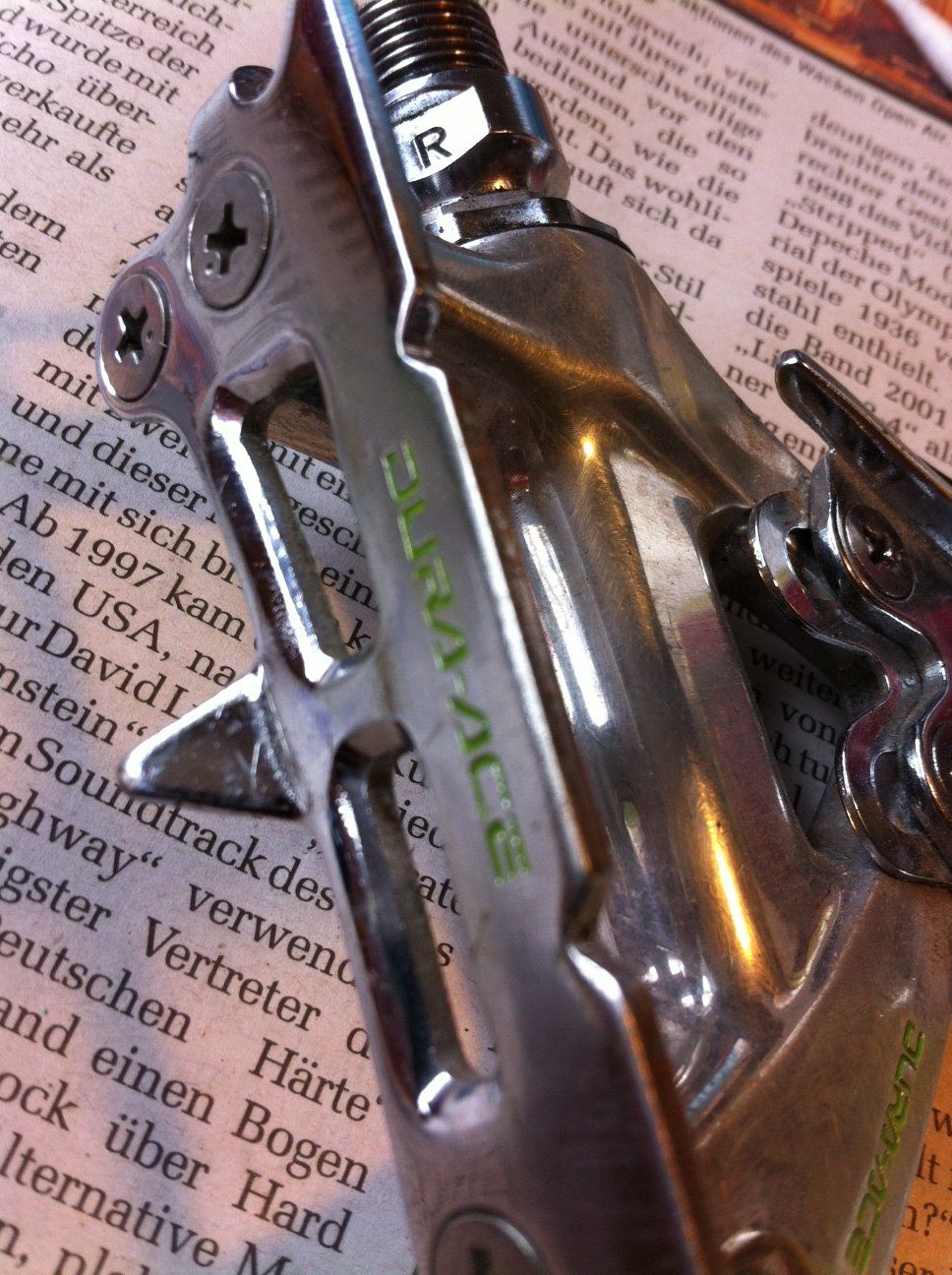

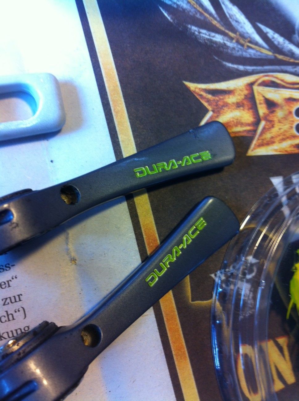

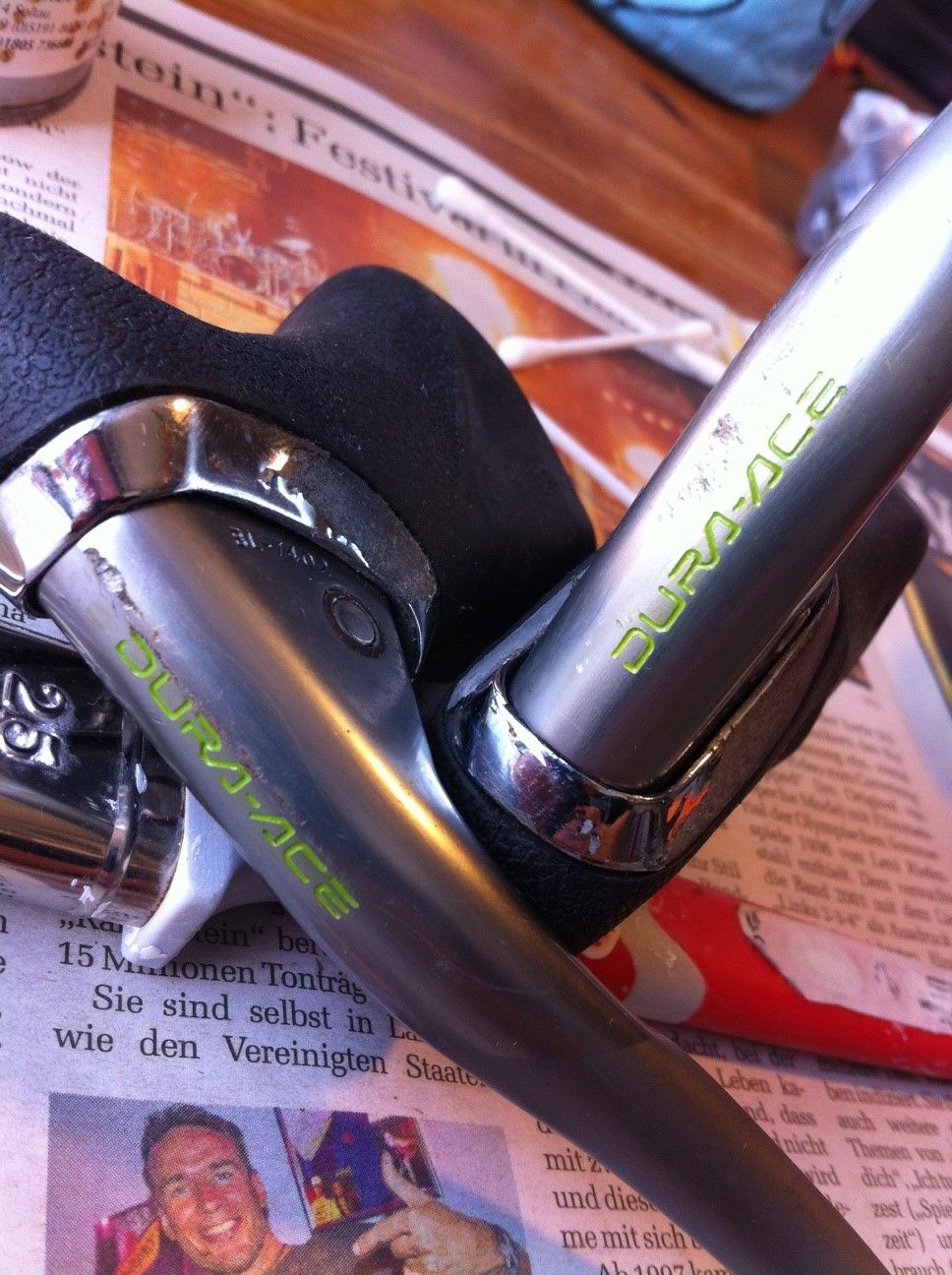

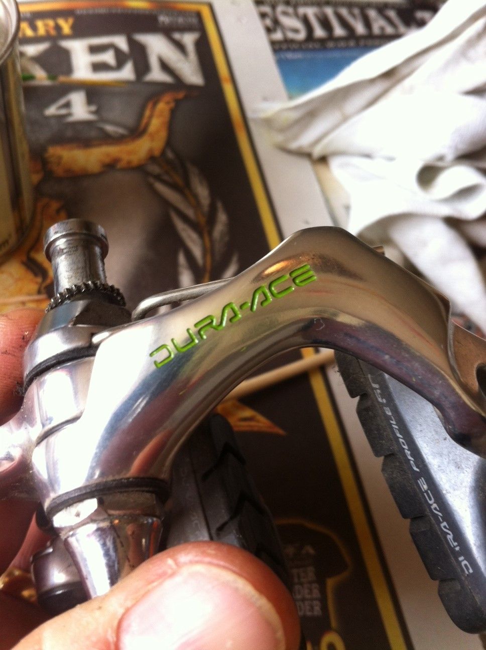

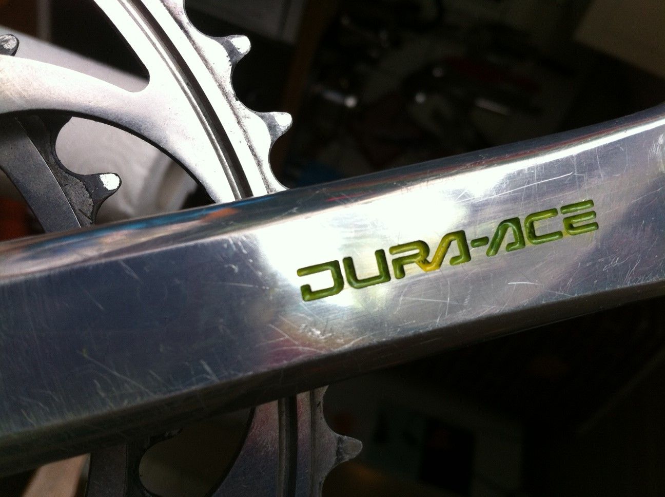

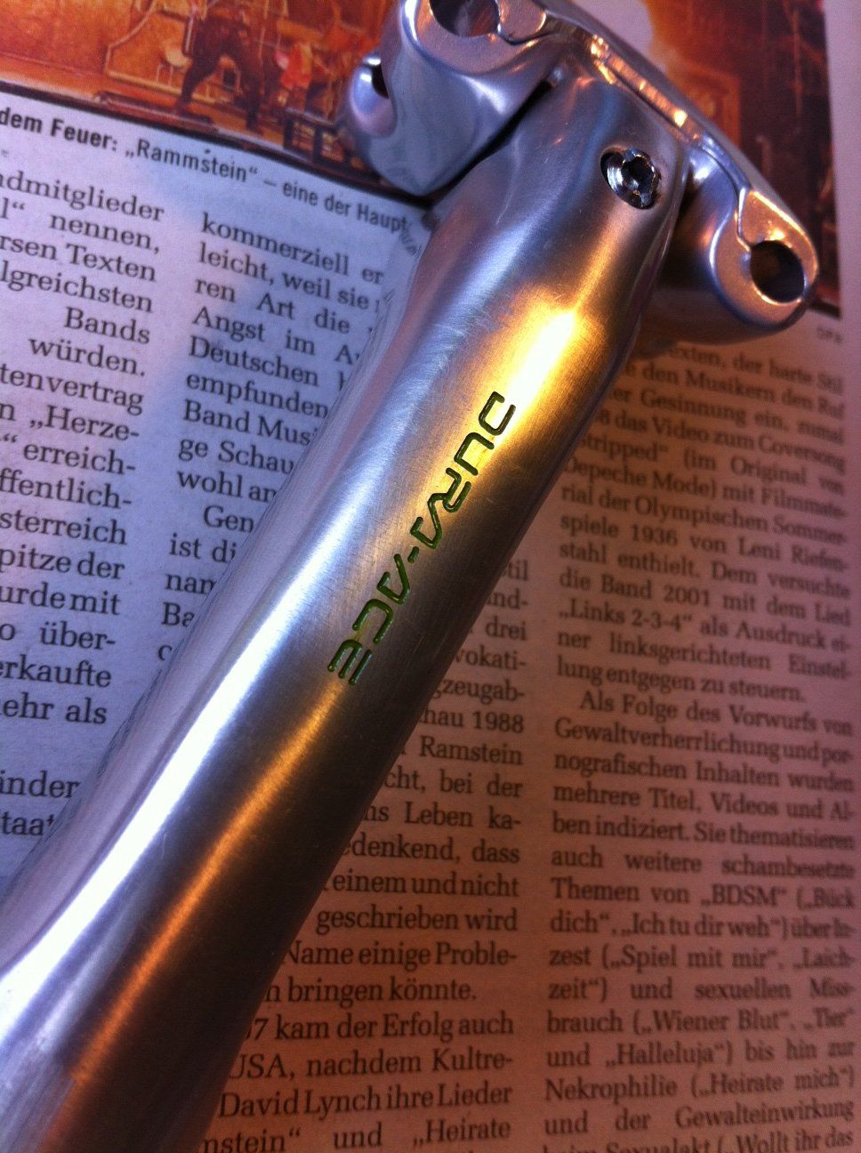

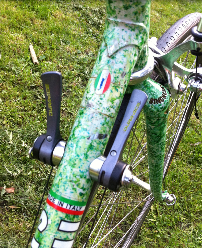

Das gute Stück kam in schlechtem Zustand und mit unwürdiger Ausstattung zu mir, ist von mir komplett aufgearbeitet und mit einer DA ausgerüstet worden. Die DA wurde farblich angepasst...

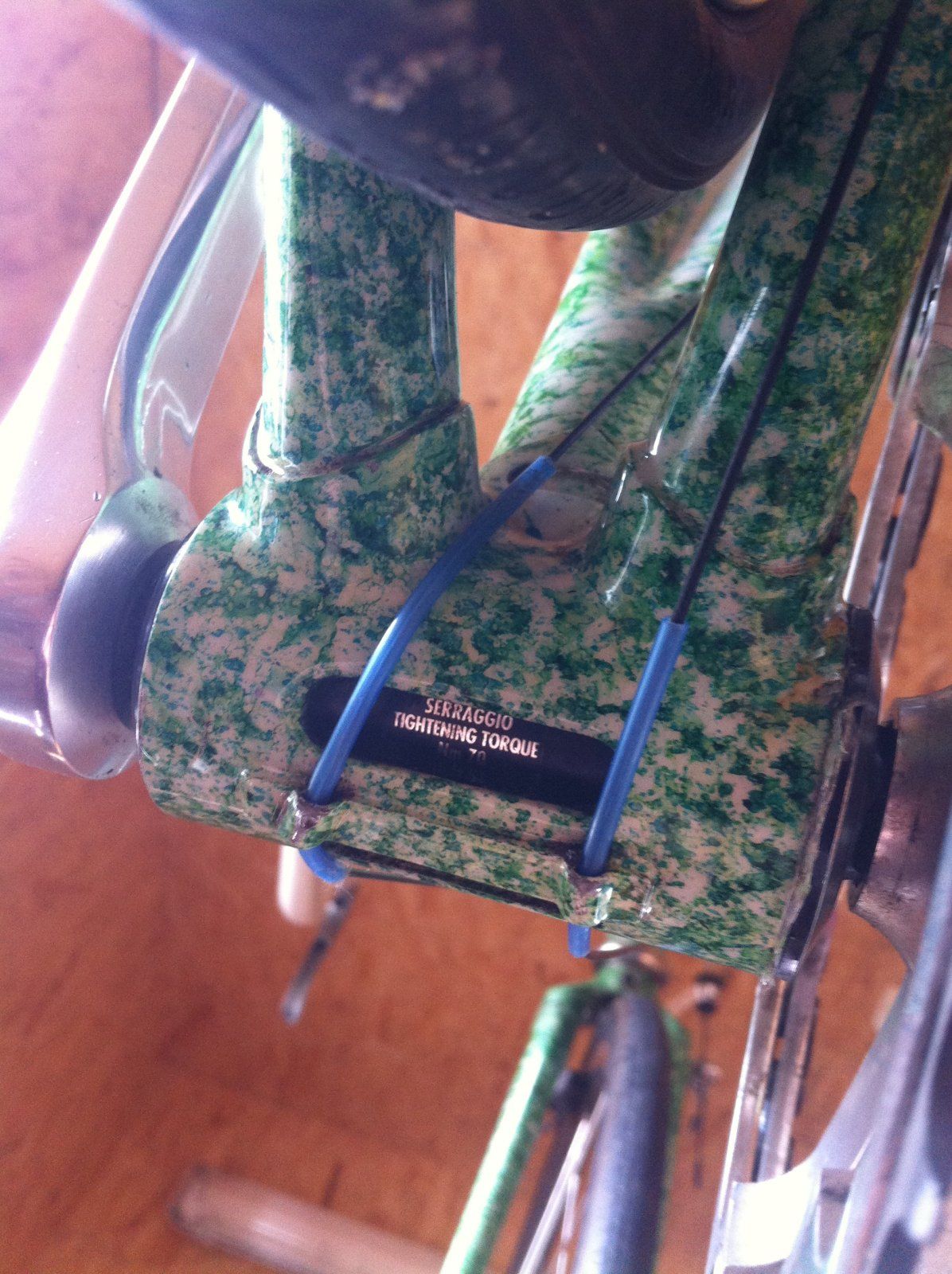

Zur Verbesserung der "Schaltperformance" sind Wattestäbchen-Röhrchen verbaut (die seit über 5 Jahren tadellos funktionieren)

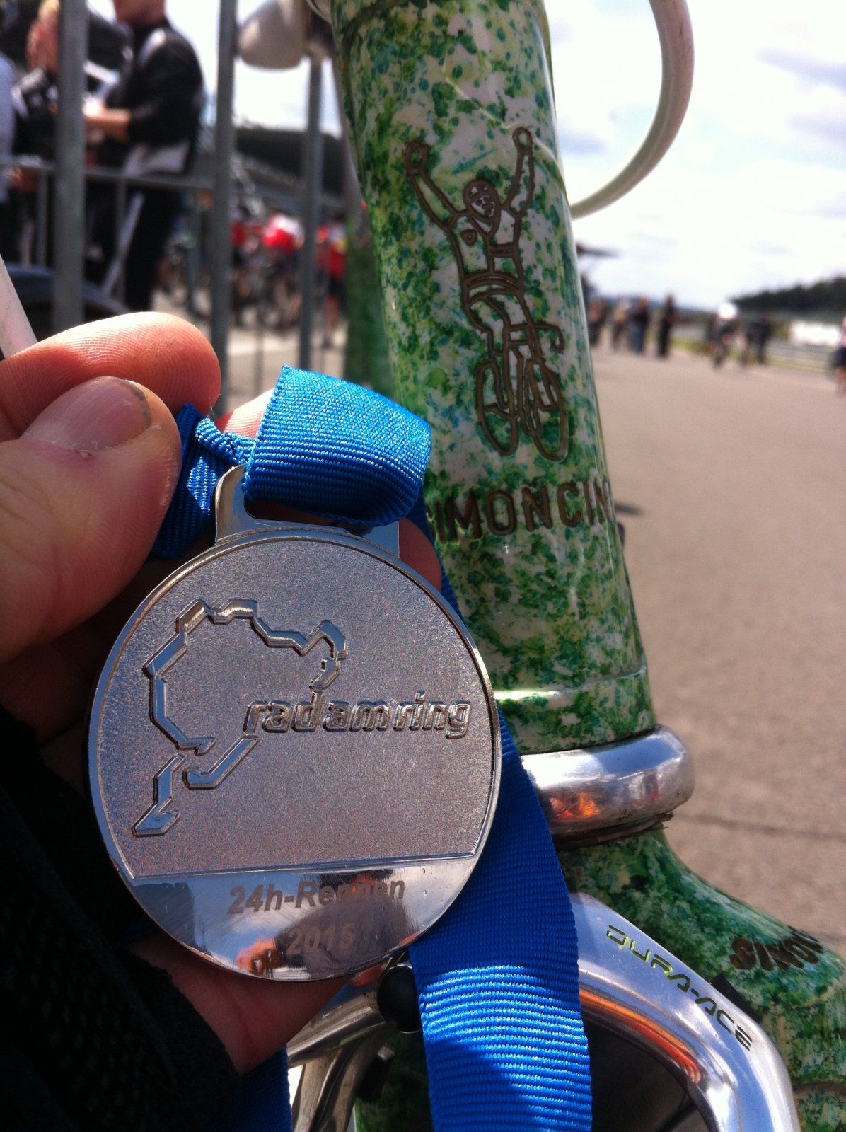

Das Simoncini hängt nicht an der Wand, sondern wird bewegt, hier bei der 2015er Ausgabe von Rad am Ring...
(war mein erstes Jahr am Ring, ich hatte nicht damit gerechnet, dass es so a***kalt werden könnte Ende Juli und darum keine lange Hose eingepackt. Deshalb dann von einem zweiten Paar Socken die Spitzen abgeschnitten und als Kniewärmer getragen....)

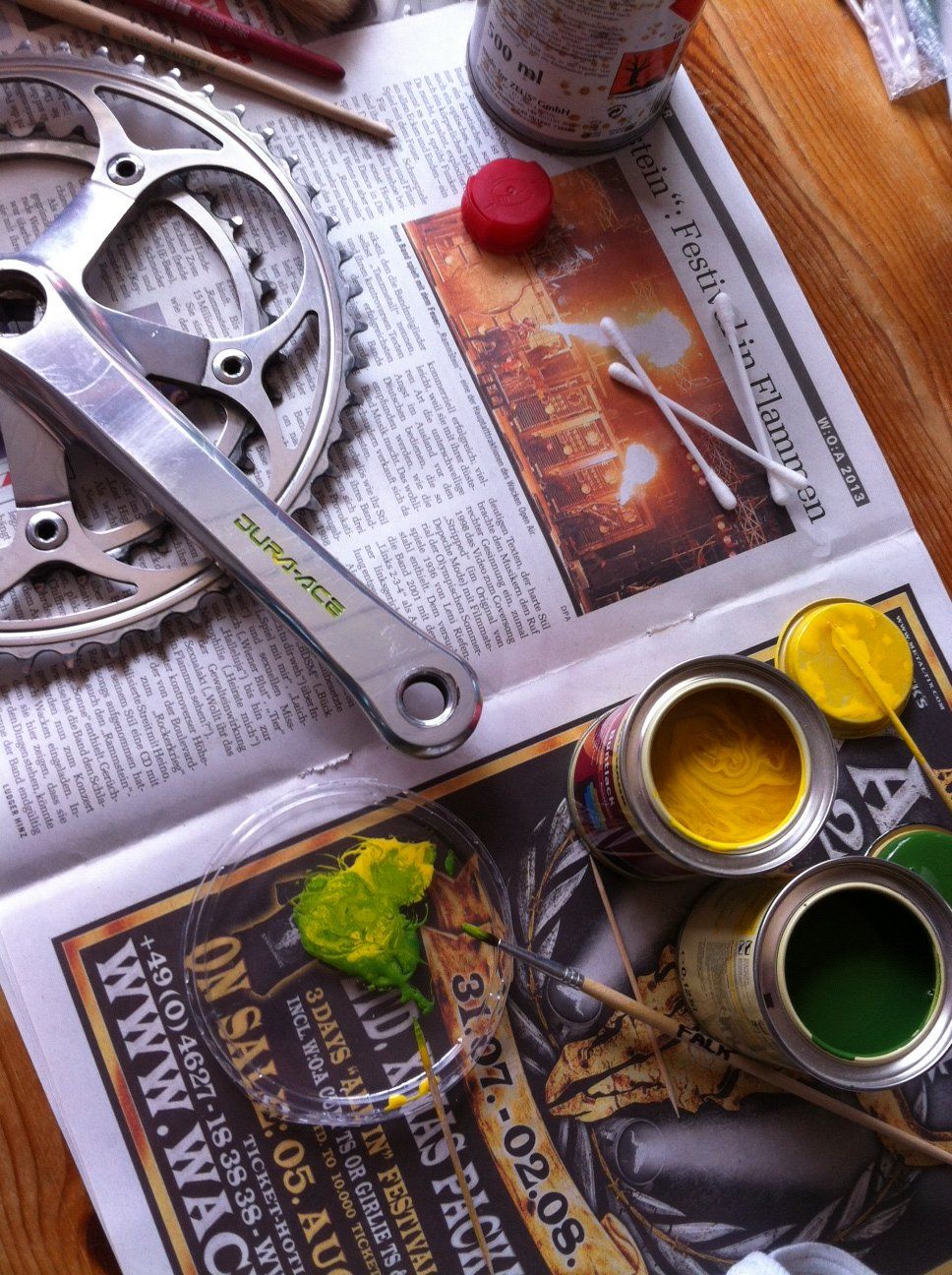

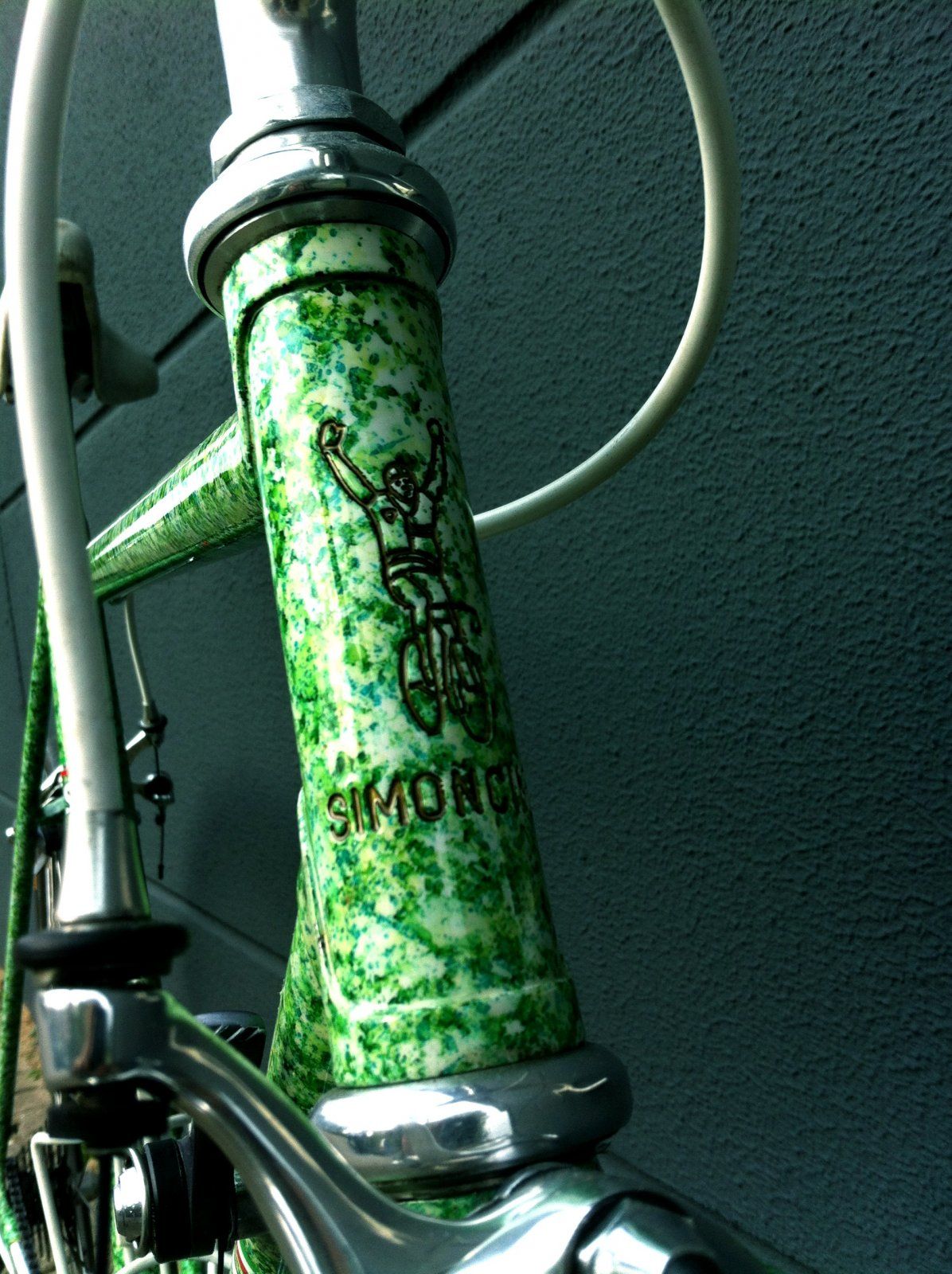

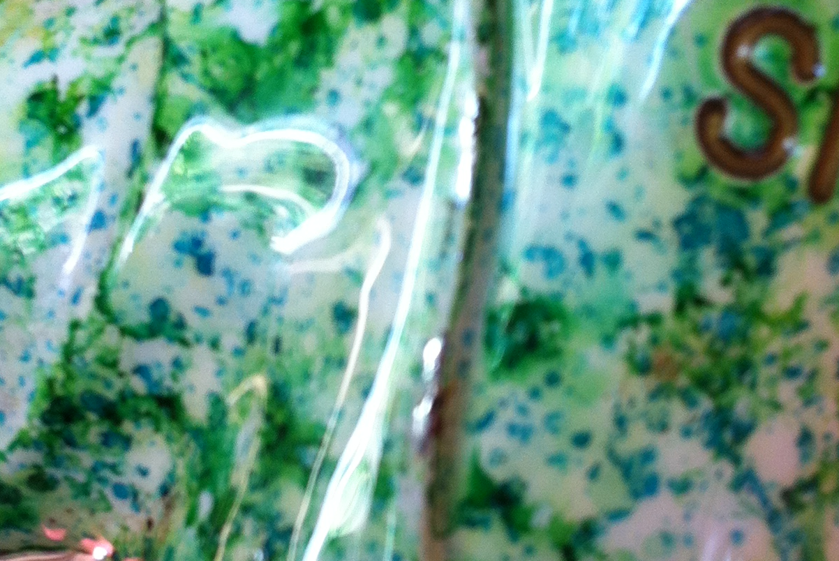

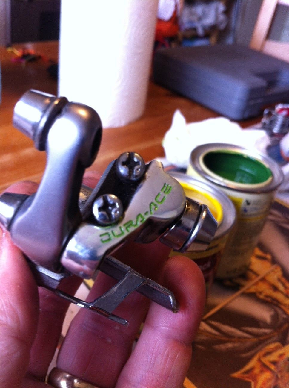

...und ich bin danach über PN gefragt worden, wie ich das mit dem Auslegen der Panthos gemacht habe, deshalb jetzt hier (für alle, die das vielleicht noch nicht wissen) als DIY-Anleitung:
Vorweg: das mit dem Auslegen ist deutlich einfacher als man denkt, da muss man kein Künstler sein. Zu dem Simoncini gibt es auch einen Aufbaufaden, Thema Lack findet man auf Seite 31 . Allerdings steht da nicht ganz genau dabei wie ich das gemacht habe.
Anleitung also exclusiv hier:
Das Teil komplett entfetten (mit Verdünner o.ä.), Farbe (relativ dünnflüssig) anmischen und mit dickem weichem Pinsel oder Schwämmchen auftragen. Dabei ist es völlig egal, ob auch ausserhalb der Auslegung Farbe auf das Teil kommt. Farbe kurz antrocknen lassen (2-3 min, je nach Farbe, ich habe Acryllack benutzt) und dann mit fusselfreien Tuch Teil abwischen. Alles ausserhalb der Auslegung wird so weggewischt. Eigentlich ganz einfach, braucht aber etwas Übung (hinsichtlich Konsistenz der Farbe, Trocknungszeit, "Wischtechnik" etc.), macht Sinn, dass an einem (alten) Teil etwas zu üben.

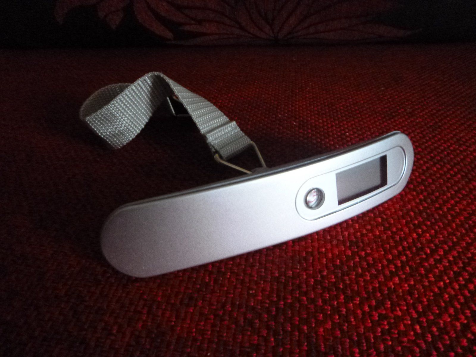

Das 24. Türchen wird aufgestoßen. Es gib was für lange Winterabende und diejenigen unter uns welche noch kein Winterbastelobjekt
haben.:eek:
Es geht um ein ganzes Rad ! Seht selbst.
Es hat den Vorteil, es ist platzsparend, Platz ist ja bei unserer "Verrücktheit", immer so ein Thema.
Dafür möchte ich von euch wissen, was auf der ungeeichten Kofferwaage steht.
Wenn ich dieses CLEMENT Bj. 1889 , ohne der Fahrerin und mit leeren Öltank der Lampe an die Waage hänge.
Dann Feuer frei, viel Spass beim raten / schätzen . Ich werde so gegen 14:00 auflösen. Wenn 2 das gleiche Ergebnis tippen gilt derjenige welcher die Lösung als ersten abgegeben hat.
Außerdem darf der Gewinner mit dem CLEMENT eine Probefahrt machen , leider geht das nur wenn man sich mal über den Weg läuft, bzw. in München.
MfG Jens
Sehr schönes Türchen und der Aufbau macht sicher Spaß!
Ich tippe auf 16,78 kg!
