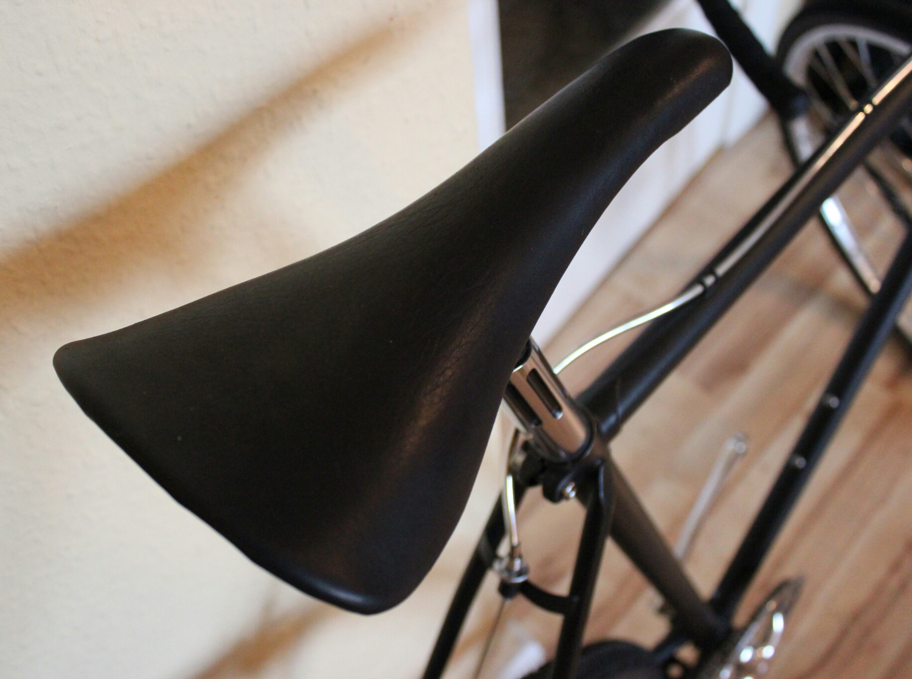

Danke, das ist nett. Du kannst mir auch ne Info geben, was für ein Leder du da genutzt hast, ich kenne mich mit den unterschiedlichen Glattleder-Varianten nicht so aus. Dann kann ich selbst mal beim Händler vorbeischauen.
JA, das würde mich auch interessieren.
Welche Stärke und welche Art von Leder - bin gegen Kunstleder in diesem Fall - hat sich denn bewährt?
Insbesondere auch über die Zeit.
Ich weiß nie, was ich eigentlich suche oder bestellen soll....
Danke
Das ist ein Rindsleder mit 1,2mm
Interessanterweise wird es erst durch´s Beziehen richtig glatt, vorher hat es noch diese typische Lederstruktur,
nicht ganz so stark wie Nappa aber schon erkennbar. Durch das kräftige aufspannen beim Bezug wird es dann aber richtig glatt.
Mach später noch ein Bild, da sieht man dann den Unterschied.
Hier nochmal zum vergleich:

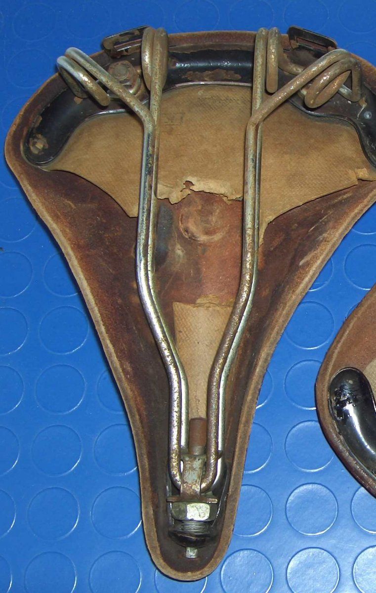

Ich habe noch solche Untergestelle vom Sattel und ich würde gerne mal wissen ob man sich das Leder dafür noch nachmachen lassen kann und wenn ja was das überhaupt kostet.
Also der Kauf des Leders in entsprechender Größe und Dicke dürfte kein Problem sein aber um die Verformung hinzubekommen das ist das Schwierige.
Hat jemand von euch mal sowas in Angriff genommen ?

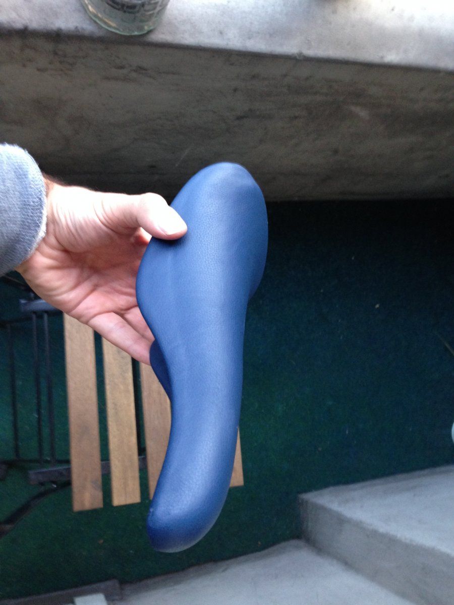

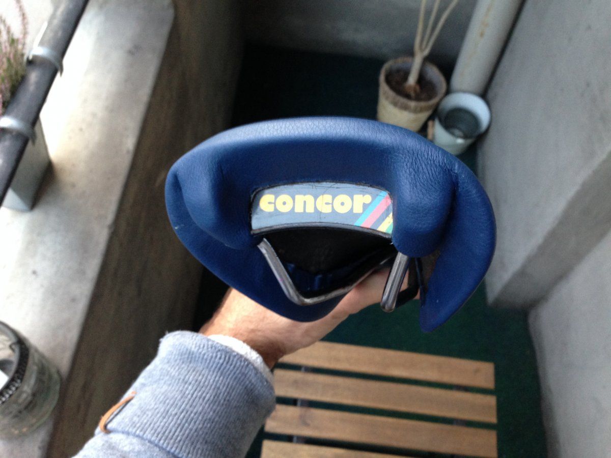

Mein Erstlingswerk und das direkt an einem Concor Sattel.
Den Concor hatte ich günstig bei den Kleinanzeigen rausgefischt und sollte der Sattel für meine Stadtschlampe werden.
Die Basis schien mir gut zu sein, also ab in den nahegelegenen Ledergroßhandel und einen Lederrest für ca. 6€ gekauft.
Sattel für 7€ + Leder für 6€ also ingesamt 13€ für einen Concor - guter Deal.
Vorher:
Nachher:
Leider hatte sich der Schaumstoff schon ein wenig abgetragen und wurde durch das Verschleifen nicht besser und so zeichnete sich später der Übergang von Plastik zu Schaumstoff deutlich ab.
Hier hätte ich mit einer Schicht Moosgummi arbeiten sollen, wie Knobi es empfohlen hatte...
Später ist man immer schlauer.
Insgesamt bin ich sehr zufrieden, auch wenn mir die Form des Concors einiges abverlangt hat (vor allem Nase und Rückseite!)so wurde schnell ein beinahe Tagesfüllendes Programm daraus. Für seinen Zweck als Stadt-Sattel ist er mehr als ausreichend.
