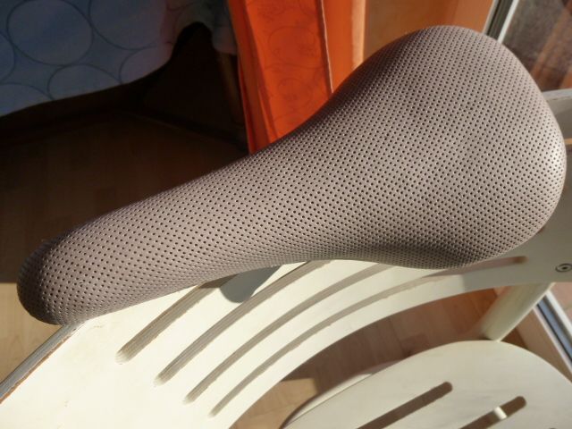

Du hattest doch gefragt ob Wildleder leichter ist Momentan habe ich einen Sattel im zulauf da kommt gelochtes Leder drauf das wäre noch ein TiPP für dich Da löcher nix wiegen
Nö, ich habe nur deshalb beim Sattelexperiment von Nik und mir geschrieben, dass ich den nächsten mit Wildleder beziehe, weil ich wissen will ob das nicht noch etwas schöner aussieht. Löcher werden wohl schwer gleichmäßig hin zu bekommen sein. Wenn man das wollte sollte man wohl nach dem beziehen gut anzeichnen / Schablone fertigen und mit einem scharfen Bohrer gleichmäßig vorgehen. Spart doch aber so gut wie nix am Gewicht :idee:

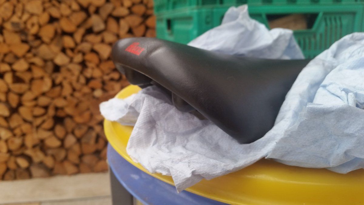

Verwende ich in anderer Farbe vom selben Hersteller

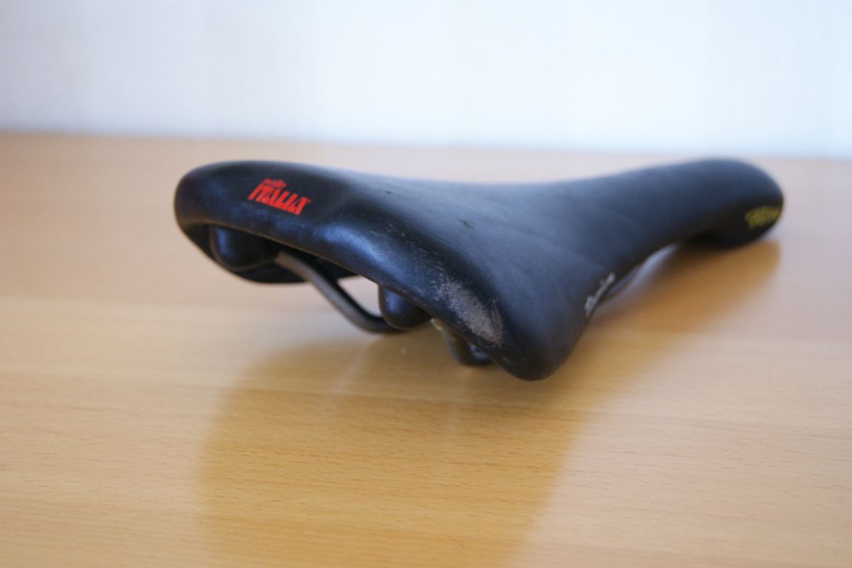

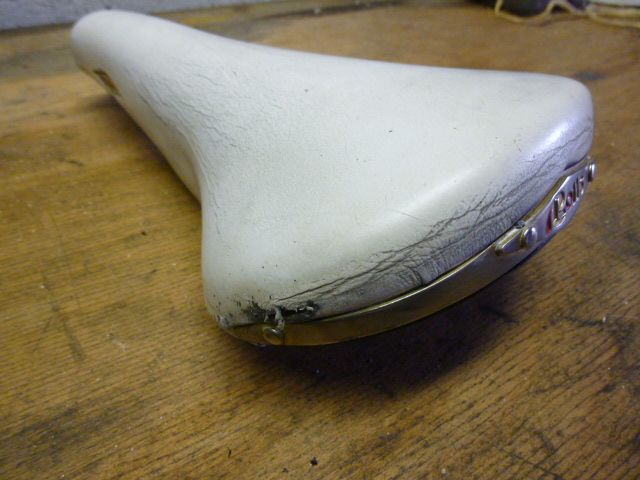

Vorher
Nachher
Mit dem Pinsel der im Deckel des Fläschchen drin ist. Derjenige der mir die Farbe empfohlen hat (Restauriert Motorräder ) sagte nur das ich unbedingt darauf achten soll das die Stellen fettfrei sind. Ich hab mit Spiritus vorher die auszubessernden Stellen abgewischt und im Anschluss die Farbe aufgetragen. Nach dem Trocknen hab ich auf den ganzen Sattel dünn Lederfett aufgetragen.
