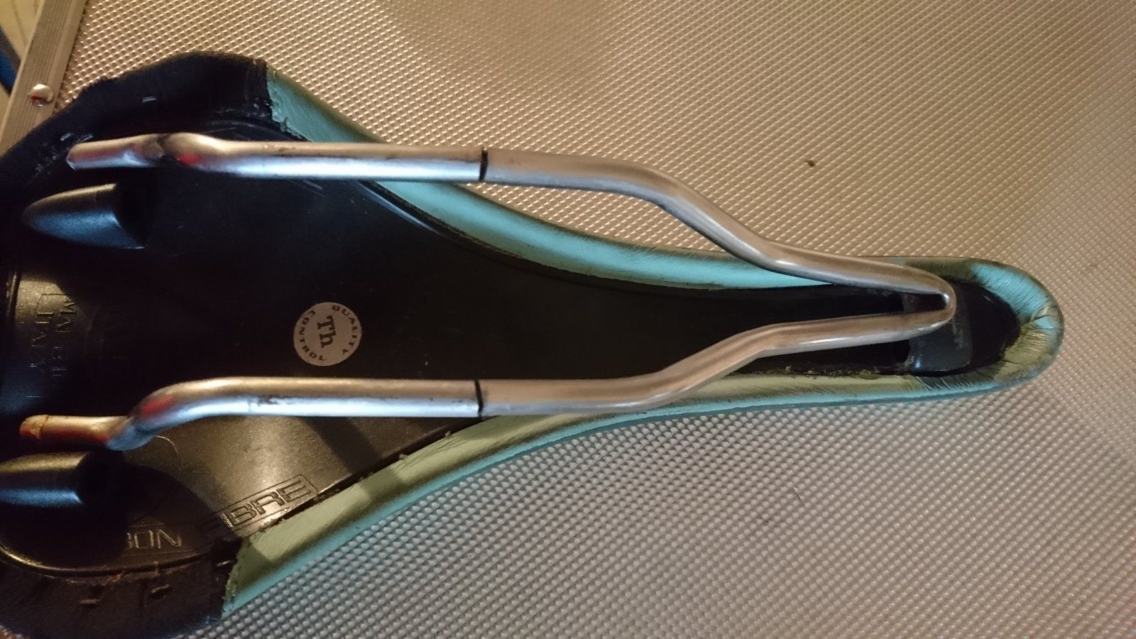

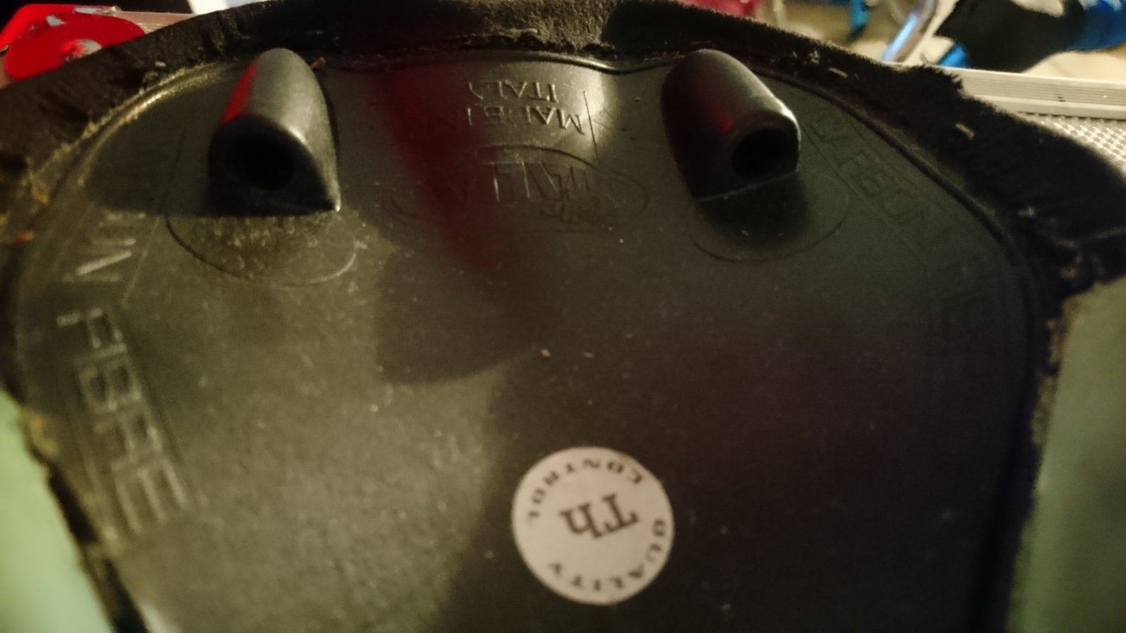

Ich habe hier einen seltenen celestefarbenen SLR liegen, dem das Gestell gebrochen ist und einen schwarzen, der bei einem Sturz sein Leder lassen musste. Jetzt hatte ich die Idee, das heile Gestell des schwarzen in die heile Decke des celestenen zu transplantieren. Hat das schon mal jemand gemacht und gibts da Tricks? Da scheint recht viel KRaft nötig zu sein. Da das Gestell vorn deutlich weniger weit in der Führung steckt als die Röhrchen hinten, scheint es da eher zu gehen. Ich befürchte aber fast, dass ich eher das Gestell breche, als dass ich das da rein bekomme. Tipps, Tricks?

Das kann ich mir nicht vorstellen, da die Stellen, wo das Gestell im Kunststoff stecken eher wie vorgeformte Teile aussehen und man beim gebrochenen Gestell dieses ganz leicht abziehen kann. Ich muss mal Fotos machen.

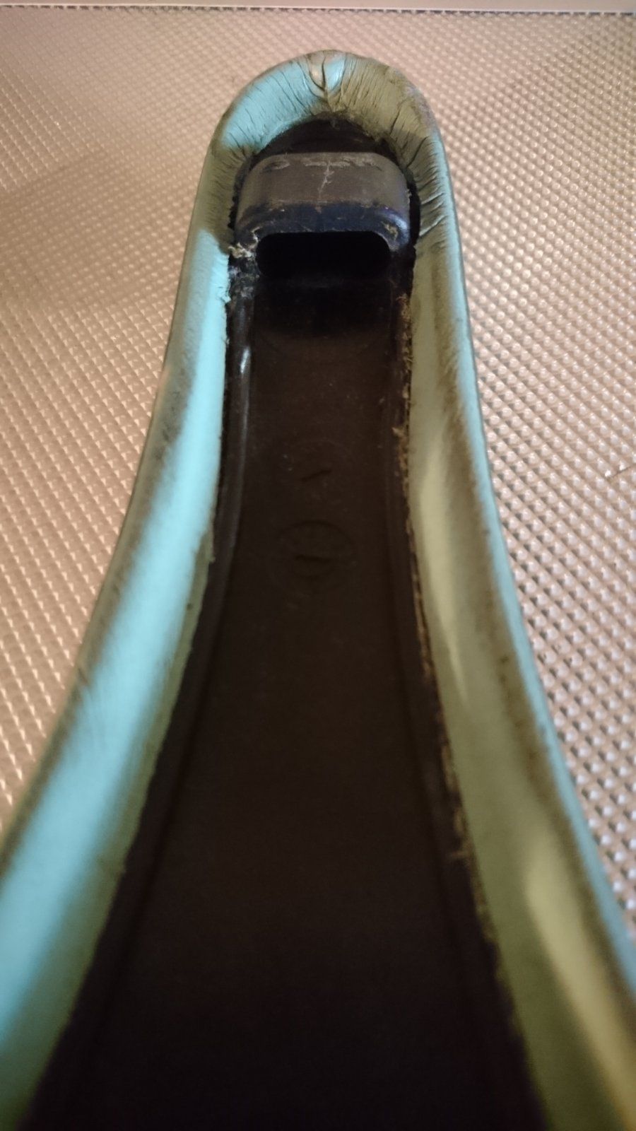

müssten sonst nicht Reste des Kunststoffes am Gestell haften, speziell hinten in den offenen Röhrchen? Auch die vordere Öffnung sieht nicht so aus, ist auf jeden Fall tiefer als sie muss und auch nicht zugespitzt. Vorn wird das Gestell nur ca. 1 cm eingesteckt, das geht bestimmt, wenn man das passende Werkzeug hat.

Ja, das Material würde ein Stück in das Rohr fließen. Im vorderen Bereich wurde auf jeden Fall nicht umspritzt. Form trennen / Entformen und Teil auswerfen wäre mit Gestell auch ziemlich aufwändig, da habe ich mir vorher noch nie Gedanken drüber gemacht. Da wurde das Gestell wie du vermutet hast wohl später montiert.

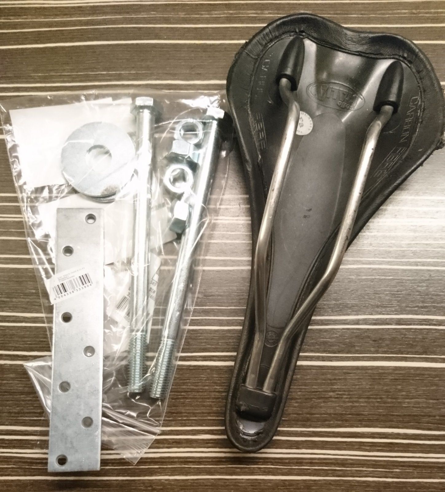

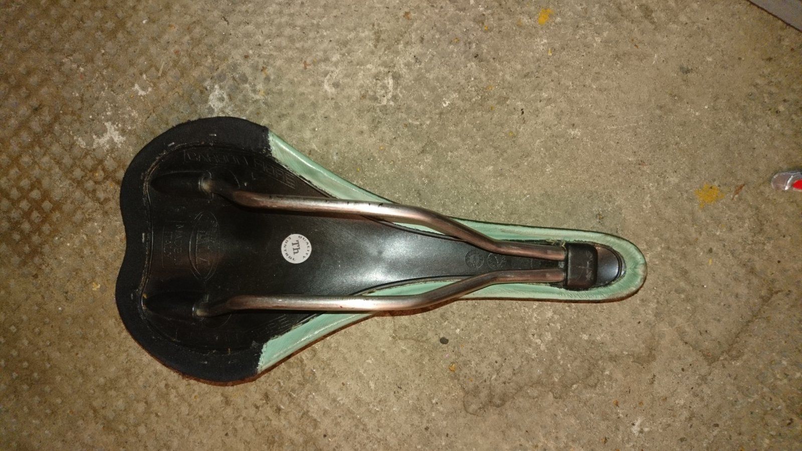

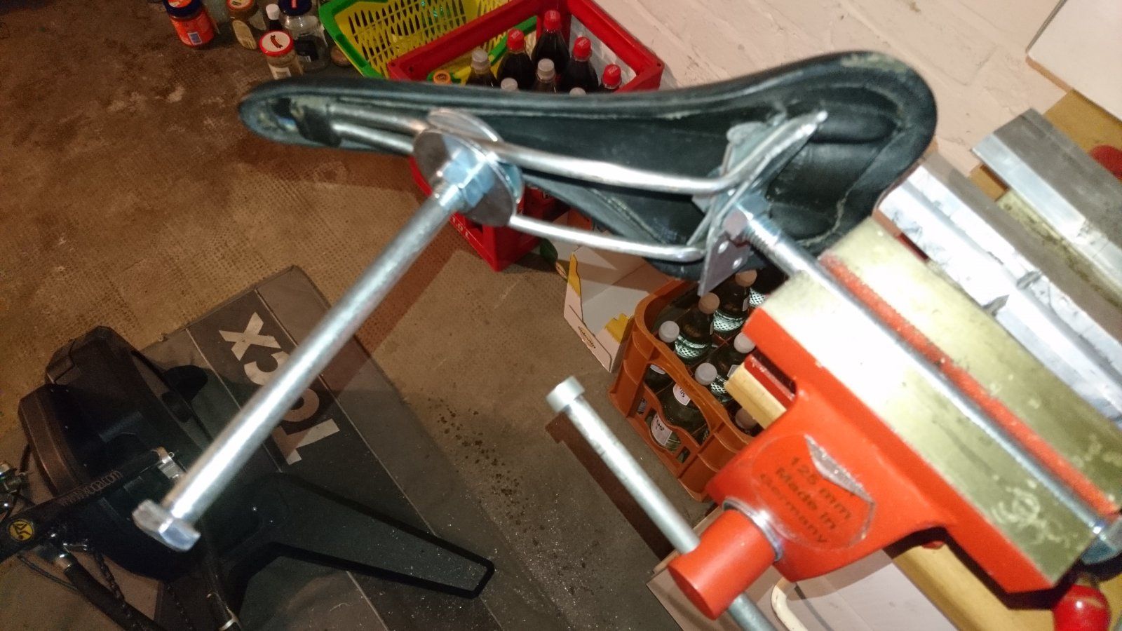

Voila! Hab das Blech schnell mal gesägt, 7 cm Breite war das Maximum. Das Bohren war Kacke, ein 12 mm Loch in 2,5mm Stahlblech geht mit guten Bohrern sicher viel besser. Egal, erst mal zusammensetzen. Im Gegensatz zum Video hab ich mich dafür entschieden, eine Schraube in den Schraubstock zu spannen. Dann muss ich nur eine Hand anlegen und habe die zweite frei um den Sattel aus- und einzufädeln. Eine Schwachstelle sieht man schon auf dem ersten Bild. Das hintere Blech ist zu dünn und wird durch das 12mm Loch zu sehr geschwächt. Besser wäre wohl 5mm Blech und ein breiteres Blech, aus dem man eine Kontur für die Streben aussägt, sodass um die Löcher mehr Fleisch bleibt. Die 12mm Bolzen waren aber gut, die haben gehalten.

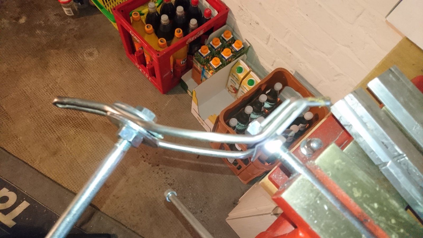

Dann die Verlängerung über den vorderen Bolzen gesetzt und gib ihm. Huch, gar nicht schwer, aber als sich nach lockeren 50 cm noch nichts tat, bekam ich etwas Angst. Ich musste das Ding locker 60-80 cm bewegen, bevor die Nase rauskam. Da hatte ich Bammel, dass da gleich gebrochene Rohrstückchen durch die Gegend fliegen. Aber so ein Gestelle ist echt flexibel!
Das Wiedereinsetzen geht quasi genauso, passt, wackelt nicht und sitzt sich bestimmt gut.
