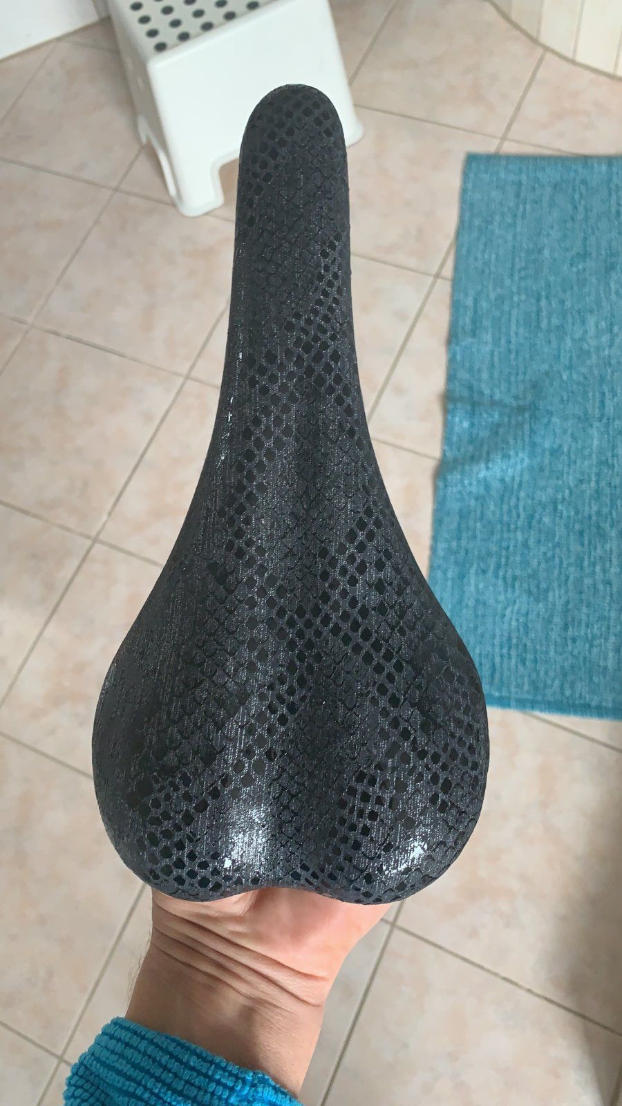

So, ich war mal wieder fleißig und habe einem Selle Italia Sprint ein neues Gewand verliehen:
(Wie immer, mal wieder kein Vorher-Nachher-Foto gemacht......)

Ich habe leider die Stärke des Leders vergessen. Die eBay-Auktion von 2018 ist auch bereits gelöscht. Schade! Es ist jedoch äußert fest und war nicht ganz einfach zu verarbeiten. Wirkt dadurch aber sehr stabil. Beim Sattel habe ich auch die Polsterung erneuert.
Sattelgeber war @gege65 - Danke dafür!
Der Selle Italia Sprint soll jetzt auf einem Damen-Raleigh durch Berlin bewegt werden.
(Habe mich hiermit mal vom quadratischen Foto-Format verabschiedet. Ist bei Fahrradfotos irgendwie nicht ganz sinnig...)

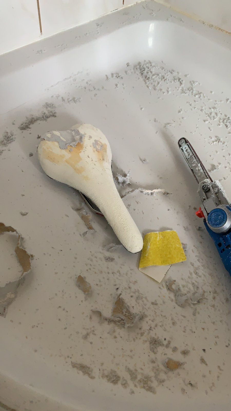

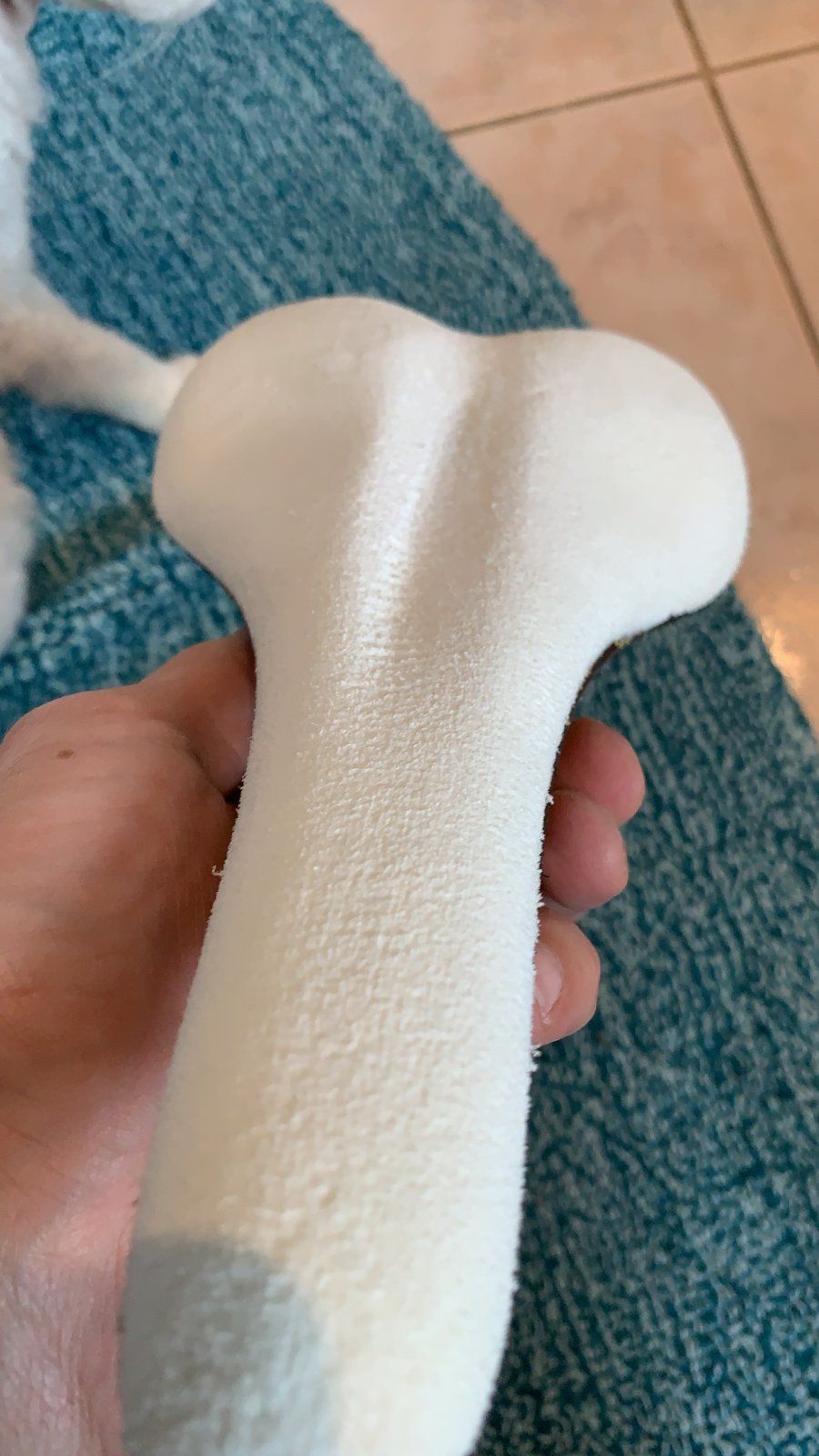

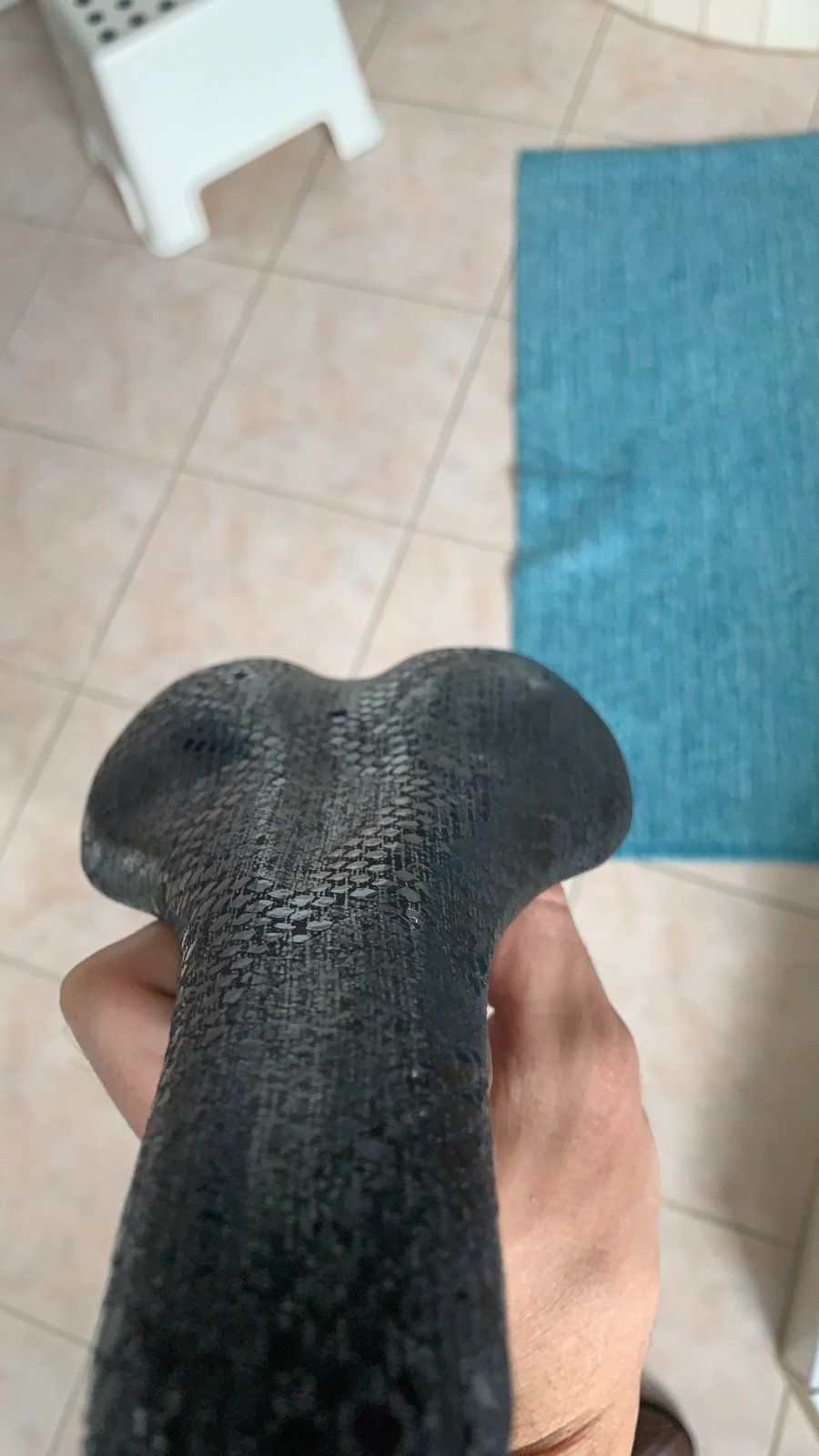

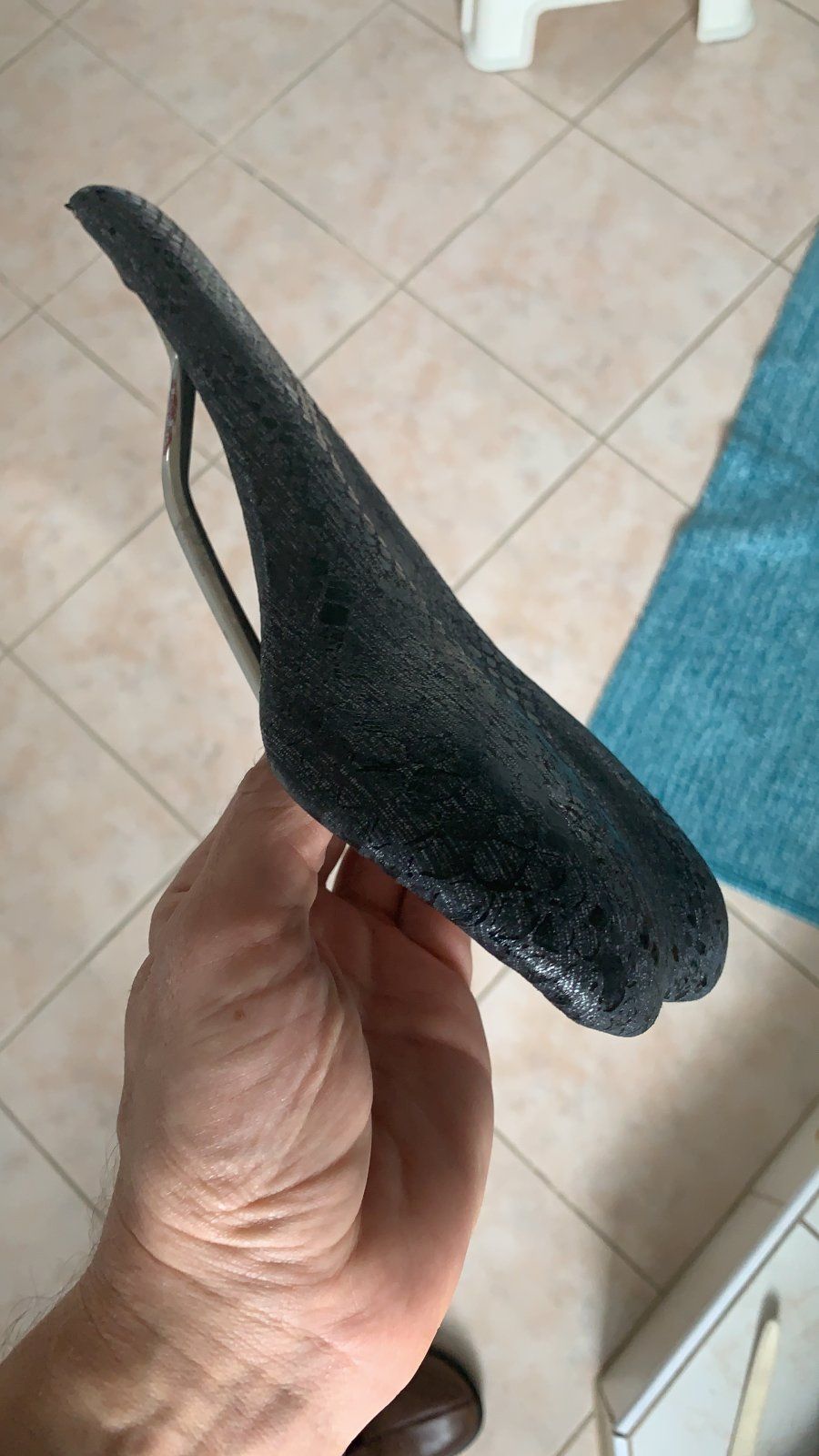

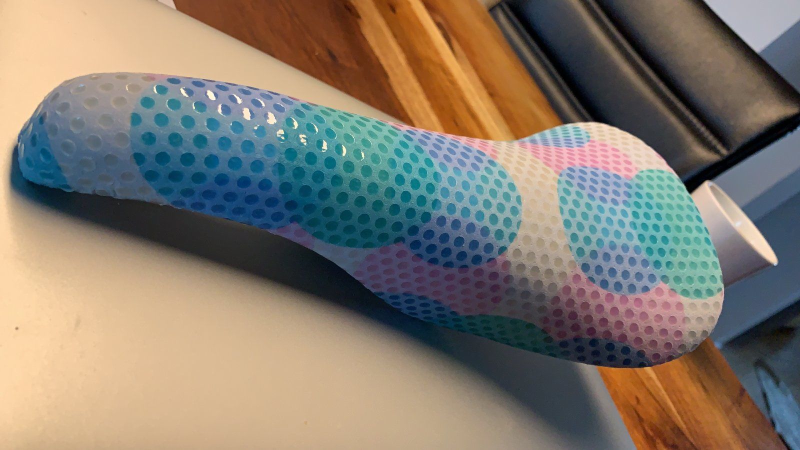

Die Tage habe ich einen SLR für einen Freund neu gemacht. Und zwar so richtig von der Pike auf: der Sitz Knochenabstand wurde vermessen und auf den Sattel übertragen.
Aber der Reihe nach:
Die alte Decke wurde entfernt und das alte Polster wurde in Form gebracht und eine Rille für die Kronjuwelen eingearbeitet.
Dann sind die individuellen Sitzpolster aus schwarzem Zellkautschuk an die Form des bearbeiteten Polsters Angepasst worden und das ganze wurde schließlich mit Neuem Leder bezogen.

Haha. Solche Arbeiten mache ich auch immer in der Duschwanne. Freut die Freundin besonders! Auch immer schön, vergammelte Teile auf dem Küchentisch chemisch zu reinigen und anschließend stinkend zu polieren. Findet sie auch immer dufte... ;-)
Übrigens sehr schön geworden!!
Dankeschön. Das gibt auch immer eine Riesensauerei. Das mache ich nur Wenn das Badezimmer sowieso geputzt werden muss.
