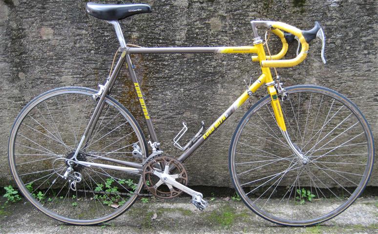

Jetzt interessiert mich aber das ganze Rad - gibt es dazu eine Geschichte?

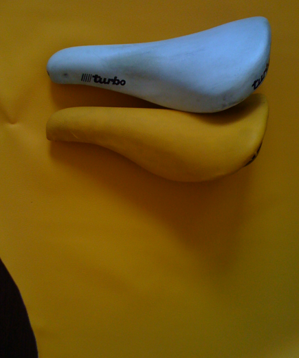

Hat jemand noch gelbes Kunstleder rumliegen?
Will nicht 1m x 1,40m extra kaufen.
Yes! Habe noch sonnengelbes Kunstleder hier rumliegen. Siehe auch mein Fotoalbum.
Kann für einen Sattel gern mal eintüten. Schick mir bei Interesse ne kurze PM mit Adresse.
