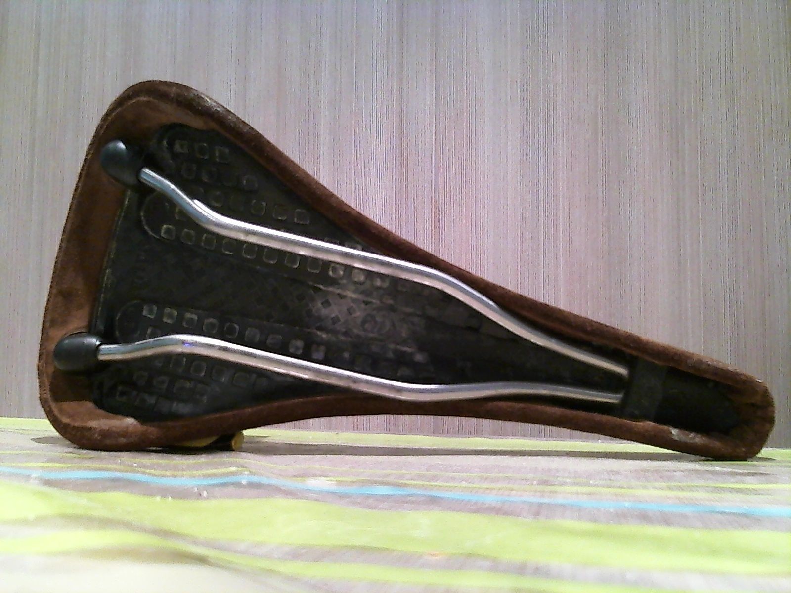

Ich möchte kurz Danke sagen für all die hilfreichen Ratschläge und Anleitungen hier im Thread die dazu geführt haben das mein älterer und mittlerweile relativ unansehnlicher Flite Kevlar wieder top aussieht und auch noch besser zum Rad passt (Corratec Bow MTB) .
Anmerken möchte ich das man streng darauf achten sollte das das originale Schaumstoffpolster zu 100% an der Sitzschale verklebt ist da zumindest mein Polster mir eine Riesenblase entgegen warf als ich es für das neue Leder mit dem Pattex Classic eingestrichen habe.
Materialaufwand für die ganze Geschichte lag für den 1m² Leder (Ebay) und den Kleber unter 25,-Euro und wird durch das Ergebnis mehr als gerechtfertigt.
Bei der Dicke des Leders habe ich mich an dem originalen Leder des Flite's orientiert (irgendwo zwischen 1,2 und 1,6mm...Sorry,keine Schieblehre zur Hand) .
Beste Grüße.
Micha

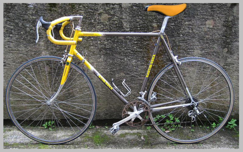

Wenn es genau das Koga gelb ist, braucht bestimmt noch der eine oder andere einen passenden Bezug.
Wieso überhaupt Kunstleder und kein echtes? Finde ich fast schade um die Arbeit. Denn die ist der größte Aufwand.

hat smolik das thema sattel nicht auch schon beackert dachte da mal was gelesen zu haben?
Hat er. Den hier habe ich nach seinem Rezept bearbeitet.
Abweichend davon konnte ich das Originalpolster retten, trotzdem konnte ich den Alu-Concor von 270gr. auf 151gr. drücken.
Mein erstes Objekt war auch ein Concor, allerdings einer mit Stahlgestell, 100 -120gr. hat das auch gebracht und war von der Form her gelungener als der vorgenannte.
Es gibt leider kein besseres Bild.
