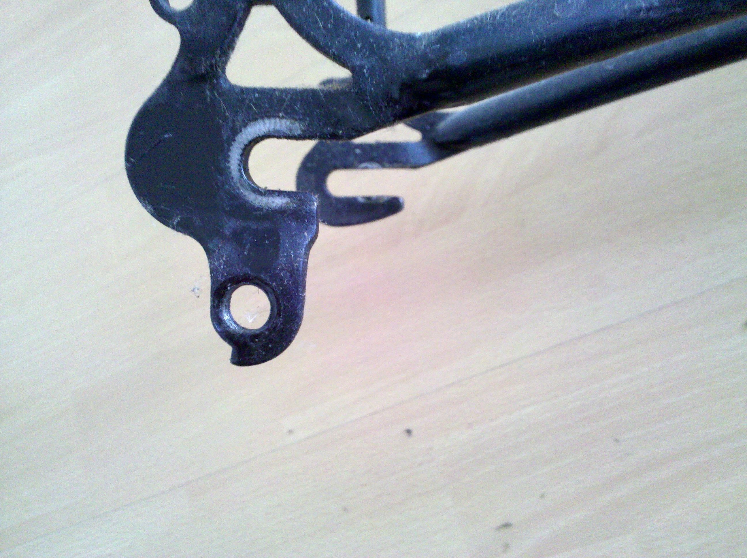

Ich hab jetzt einen Rahmen hier, den ich gerne zum SSP/Fixie umrüsten würde. Warum der Ausfaller auf der Antriebsseite so kurz ist weiß ich nicht, aber kann man den einfach auf die gleiche Länge wie den anderen ausfräsen? Von der Wandstärke sind beide Seiten gleich.
Klar kann man, aber probier doch erst mal aus, ob's nicht auch so schon passt, denn wenn Du Dich da nur ein wenig in der Höhe vertust, läuft das Rad schon nicht mehr gerade. Ein paar Millimeter Verstellweg gibt das so ja auch schon her.
